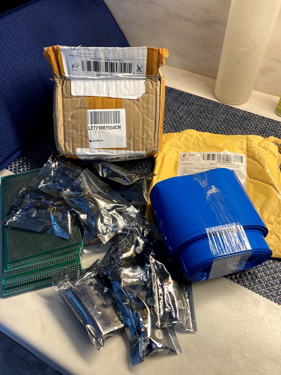

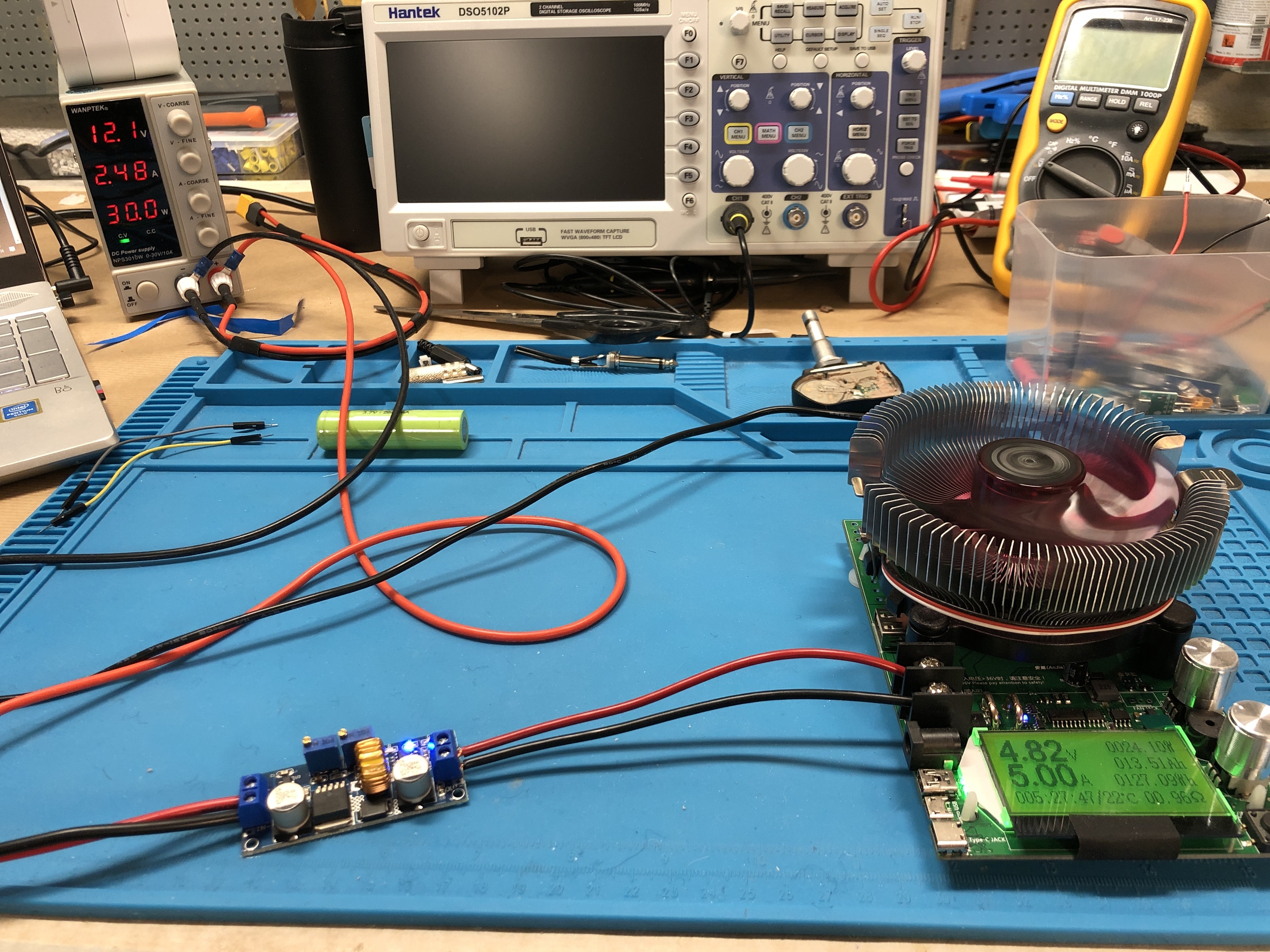

I dag fikk jeg blandt annet XL4015 modulene i posten. Dette er step down convertere med strømbegrensning. En snerten og allsidig modul. Testet den i sted og den holder hva den lover:

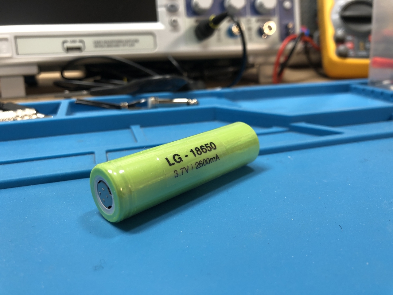

Også har jeg rewrappet et 18650 batteri med dobbel isolasjon og en liten label :)

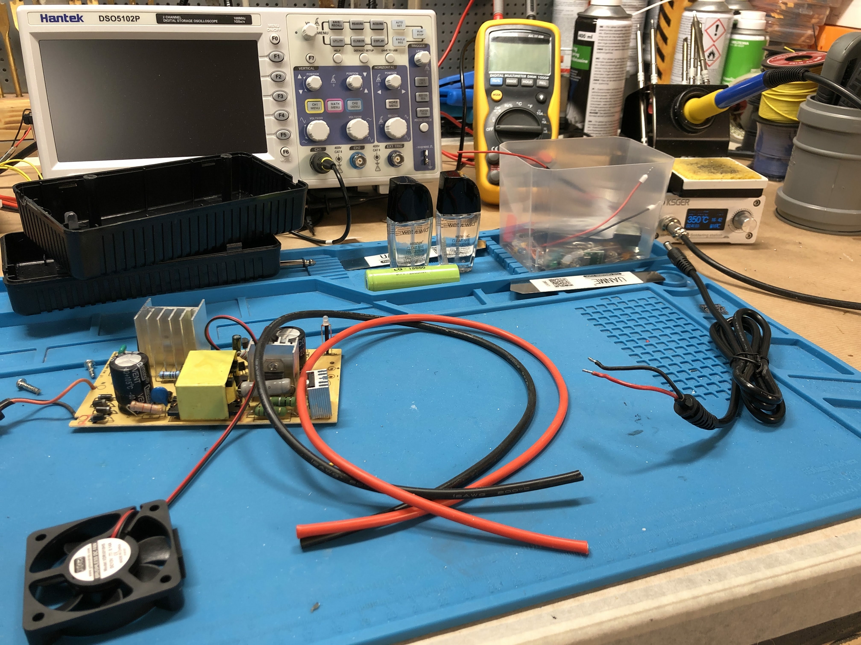

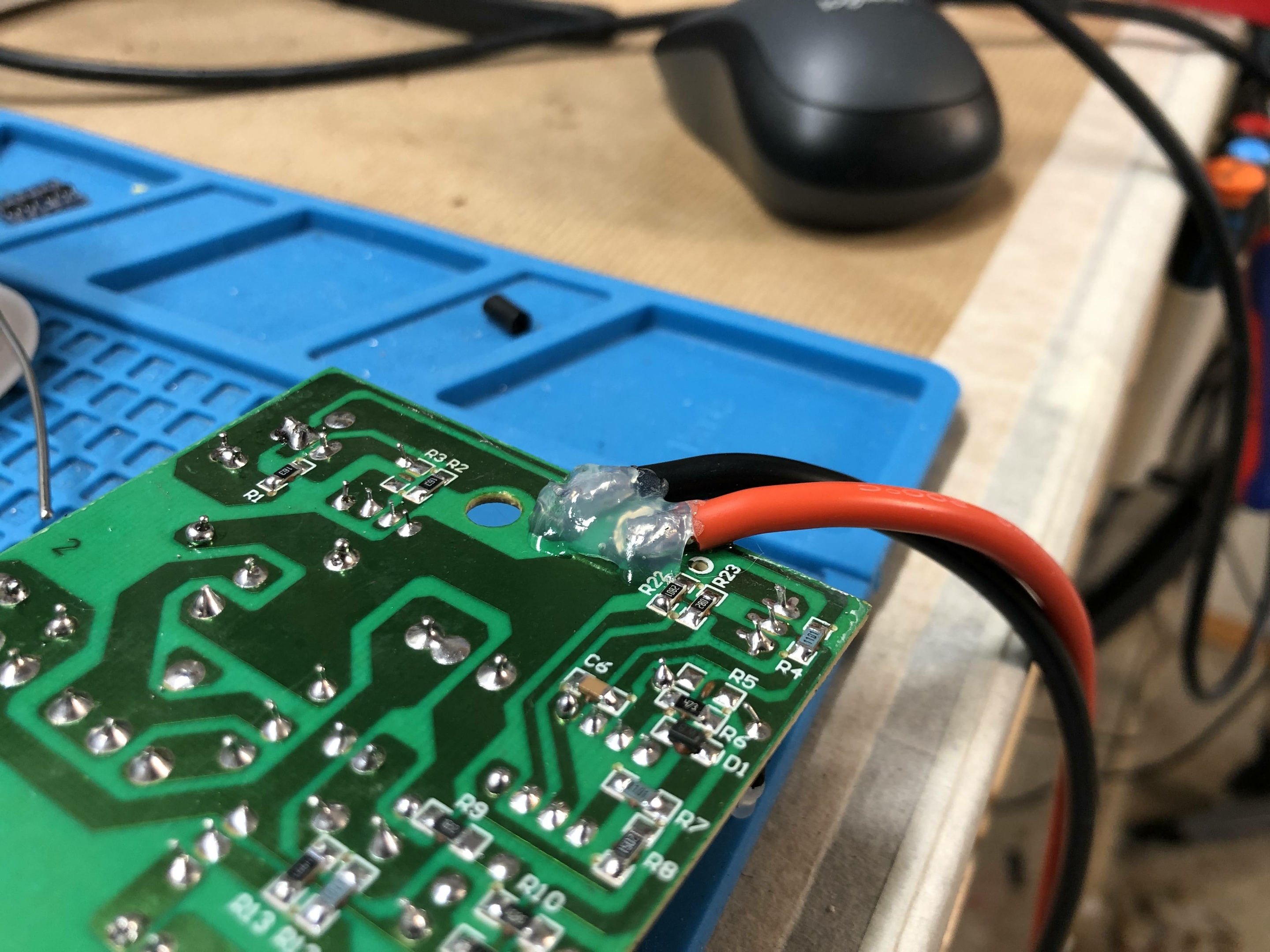

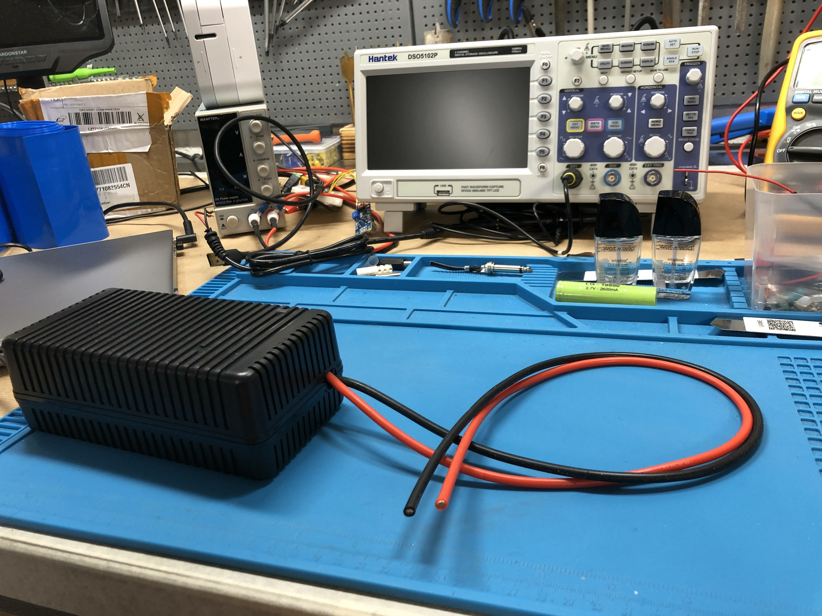

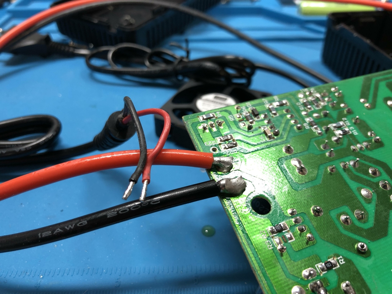

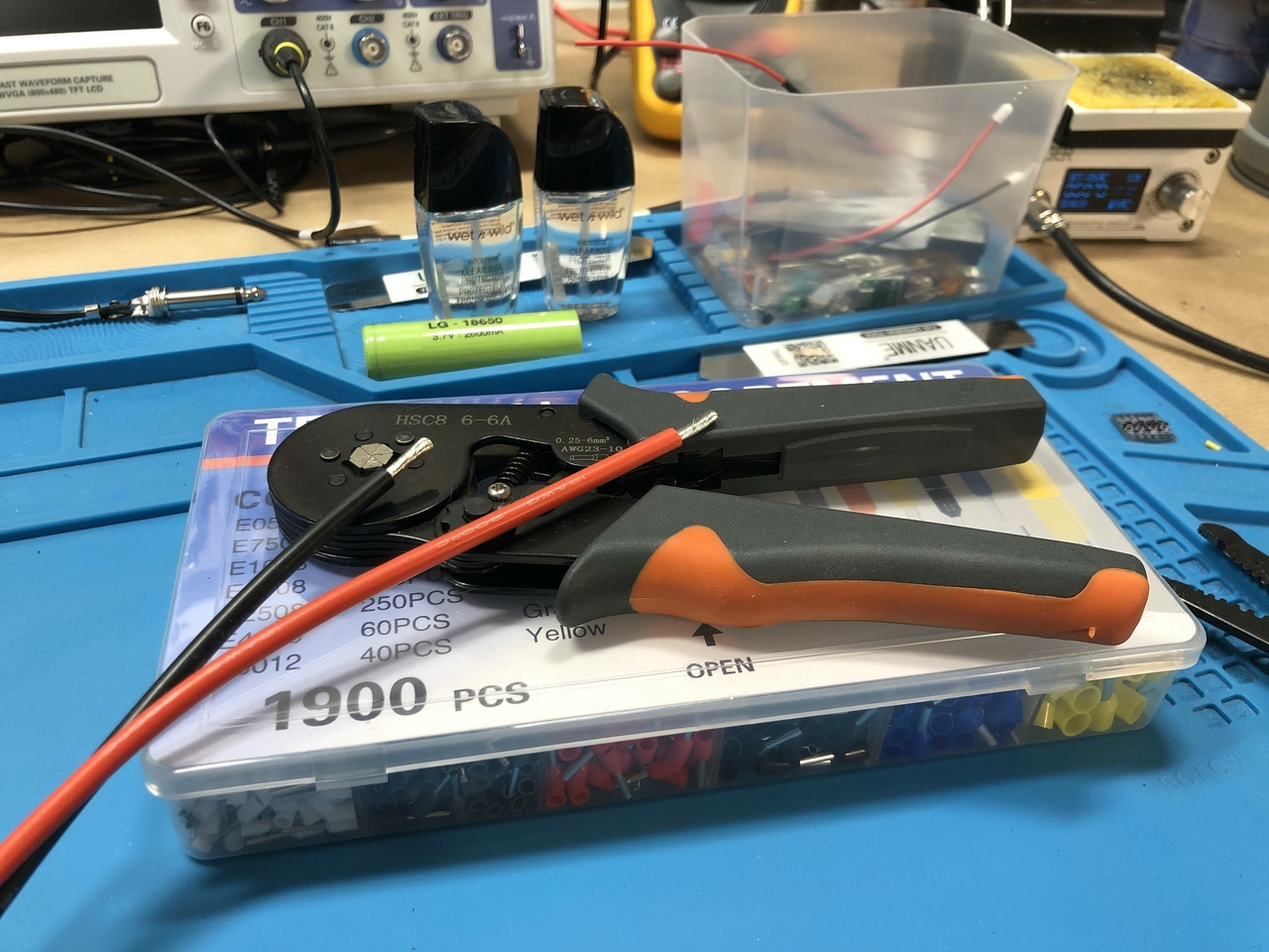

Motok en 24V 10 ampere power supply her om dagen. Denne skal være god for 10 ampere last. Men med medfølgende spinkle DC kabel klarte den ikke å gi meg dette uten massiv drop av spenning når jeg passerte 5 ampere.
Så da måtte jeg demontere den og bytte til 12AWG kabler :)

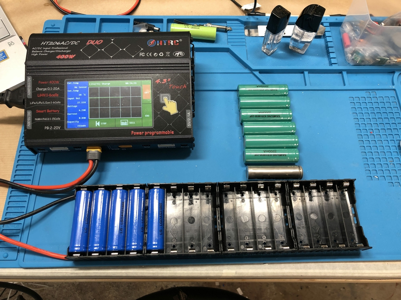

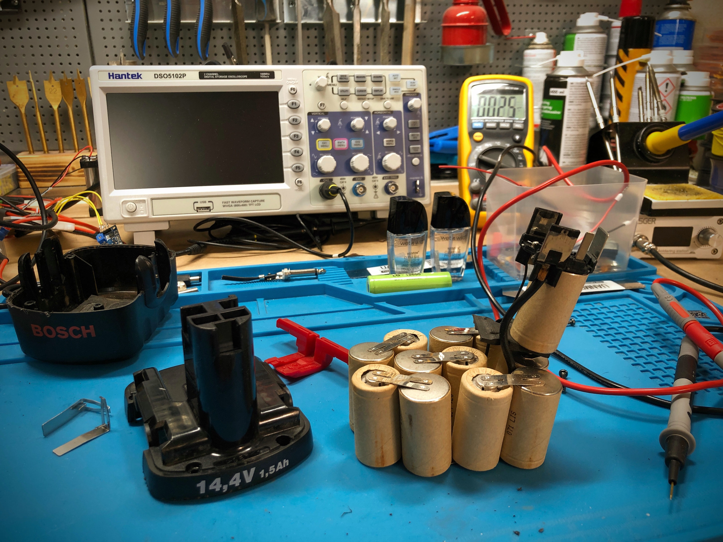

Min mor hadde en eldgammel drill som ikke lenger tok til seg lading. Dette er jo gamle Ni-Cad batterier og dem ble veldig varme under lading med den medfølgende laderen.
drillen og batteriene er nok søppel med god margin, men tenkte jeg skulle teste med 4stk. 18650 celler i serie. Dette skulle gi rundt 16.8V max (14.8V nominell) og rundt 2.2 ampere fra min noe gamle (men friske) 18650 celler som jeg har reddet fra diverse laptoper.
Bjerknez skrev (20 timer siden):
Jeg har et gammelt batteriverktøy med samme problem. Min andre NiCd-pakke er nå i ferd med å miste futten. Holder til småprosjekter om jeg lader først men jeg kan bare glemme å bruke den til å sette opp ny platting..
Tar du sjansen på å bruke ltium-batterier direkte eller skal du montere inn en stepdownconverter for å gi verktøyet 'korrekt' spenning?
Kahuna skrev (Akkurat nå):
Nå er ikke jeg noe proff på dette, men har lest meg til at man bør velge 18650 celler med omhu når man skal bruke dem i batteridriller. Man bør bruke batterier med høy utladingsevne. Da må man som oftest gå ned i kapasitet (mAh). En 18V drill under tung last kan trekke opp mot 30-40 ampere og det tåler nok ikke gamle battericeller eller celler beregnet for lavere strømtrekk.
Å finne en stepdown converter som takler last på opp mot 40 ampere som har plass inne i en batteripakke må du nok lete veldig lenge etter. Så jeg tror ikke det er behov for noen step down converter.
5 stk. 18650 celler i serie vil gi deg rundt 18.5V (nominell) og 2.500 ampere hvis du går for celler som takler høy utlading. Du kan koble disse igjen i parallel med 5 stk. batterier til (hvis det er plass) og da får du samme spenning, men dobler kapasiteten. (5 ampere).
Dette har jeg fra Youtube videoer og litt surfing på nett og er ikke egenerfart. Det eneste jeg har testet er å koble fire 18650 celler i serie for å se om drillen funker, og det gjør den. men har ikke akkurat skrudd ny veranda :)
jeg kan ikke se at de drillene jeg har åpnet har noen form for spenningsregulator, så jeg vil tro at når en drill er på 18V så takler den 18.5V nominell og 21V maks. Men ikke ta mitt ord for det da jeg ikke har testet selv.
Skal man ha noe som stepper ned spenningen som takler 30-40 ampere så kan jeg ikke helt se hvordan dette skal gjøres.
Men en ladekrets bør nok ha, og det bør brukes batterier med noenlunde lik intern motstand og batteriene bør balanseres før du monterer dem sammen til en batteripakke.
Dette gjøres enkelt ved å koble batteriene sammen (hvis ikke dem har alt for stor spenningsforskjell mellom seg) i parallel og la dem være sammenkoblet ett døgn eller noe.
På sikt så vil det bli spenningsforskjeller mellom batteriene, noe som fører til at BMS (ladekrets) bryter kontakten av sikkerhetsmessige årsaker. Det er nettopp derfor man som oftest klarer og redde de aller fleste enkeltcellene i en batteripakke. Stort sett er det bare en eller maks to celler som er dårlige. :)
Skal ikke uttale meg om hvorvidt en drill vanligvis* har spenningsregulator men om du bytter batteripakke til noe med høyere spenning vil nødvendigvis behovet for spenningsregulator øke?
*Har innmaten fra en batteritrekker liggende, skal se etter en regulator neste gang jeg husker på det..
Jeg tror de 1.2V Cadium batteriene som finnes i eldre driller måler godt over den spenningen som drillen er ratet for. Min 16 år gamle Bosch batteridrill med slike batterier målte 13.9V og da var en av batteriene helt døde. Drillen er en 14.4V drill.
Jeg tror ikke du klarer og finne en voltregulator som justerer ned spenningen som takler 30-40 ampere. jeg har en slik som takler opp mot 20 ampere, men denne er gedigen og nesten like stor som batteriet i seg selv.
Her om dagen bestillte jeg meg 30stk. brukte 18650 celler på Finn. I følge selger garanterer han at 90% av disse skal fungere og at alle kommer fra samme batteripakke.
Jeg betalte kun 3 kroner pr. batteri så jeg kommer nok neppe til å være vanskelig her uansett. Batteriene skal ha en kapasiter på 2950mA og er av kjent merke.
Dem kommer uansett ikke til å bli brukt til strømtunge oppgaver. Skal kun leke meg litt i furtebua :)

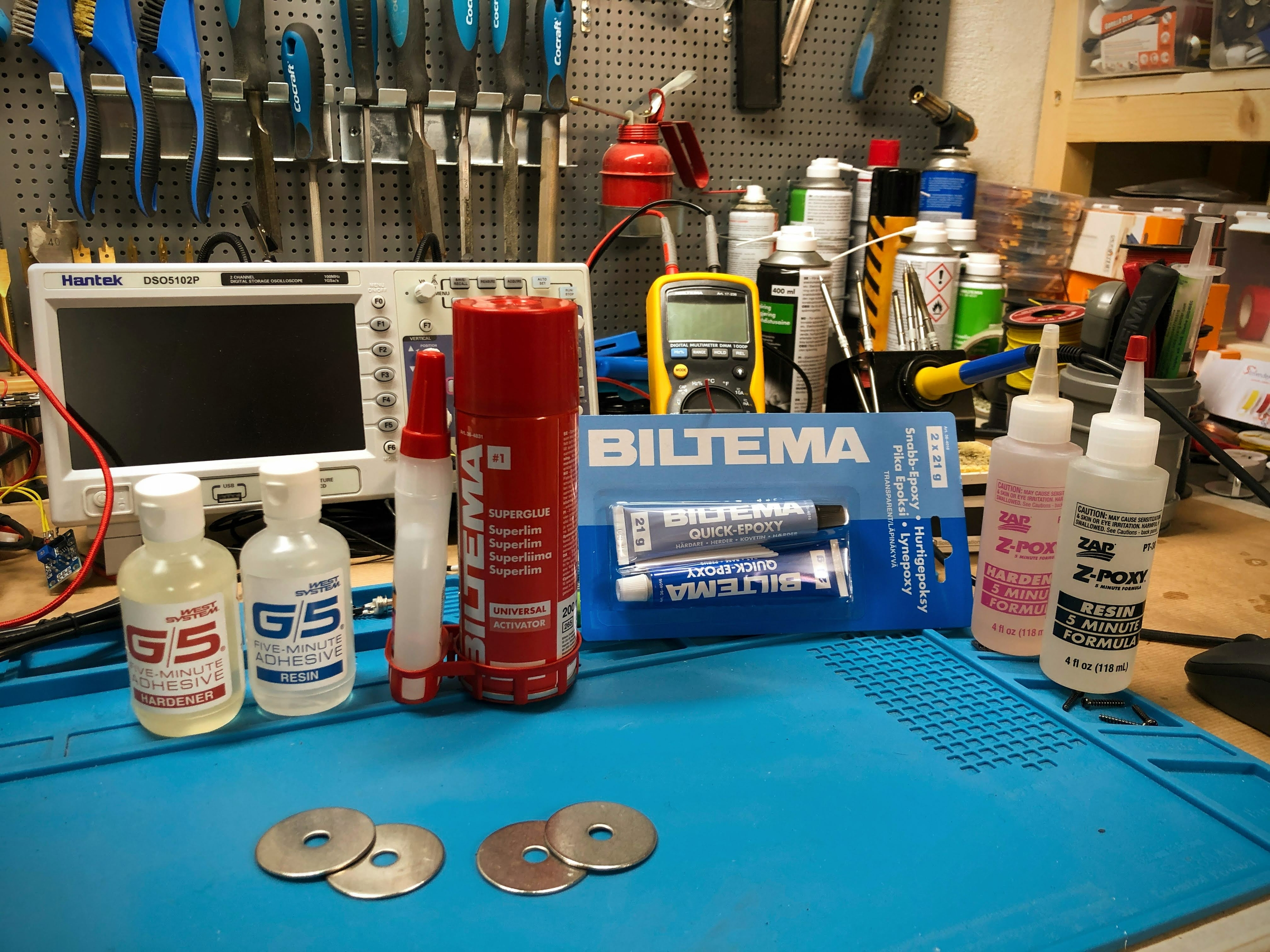

Som bildet viser, så har jeg alt fra dyrere epoxyer fra West Systems og Z-poxy til en Biltema variant. Med på bildet ser man også superlimet med aktivator fra Biltema.
Jeg prøver og lime sammen to metallskiver med alle limene. Metallskivene er helt rene og vasket med alkohol før påføring. Her fungerte superlimet nesten ikke i det hele tatt. Noe jeg forventet når jeg forsøkte og bryte skivene fra hverandre. G5 epoxyen og Z-poxyen klarte "testen" mye bedre, men ikke så bra at jeg måtte ta veldig i for å bryte dem fra hverandre.
Biltema sin epoxy har jeg i skrivende stund nettopp påført to skiver og i følge beskrivelsen skal denen være gjennomherdet fullstendig på 2 timer. Kommer tilbake med resultatene fra denne...

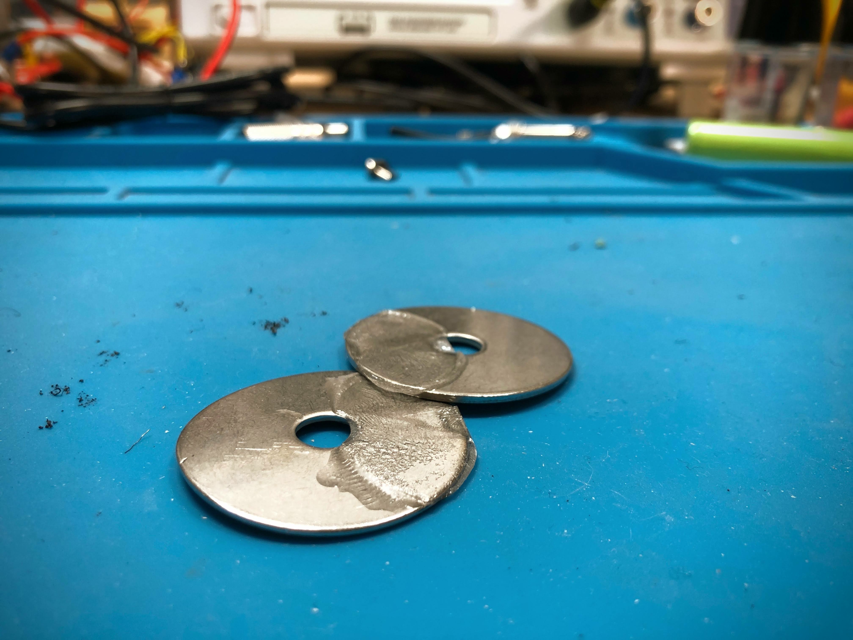

Det har i skrivende stund gått nesten to timer siden jeg limte sammen to skiver med Biltema sin Epoxy og igjen ble jeg overhodet ikke noe klokere.
Den satt som bare satan! Jeg klarte ikke å bryte de fra hverandre med bare fingrene og måtte bruke to tenger. Selv da måtte jeg ta i såpass at skivene bøyde seg før limet ga etter.
Her er skivene rett etterpå. Man kan tydelig se at disse skivene er bøyd. Skivene var HELT nye og rette når jeg limte dem sammen.
Helt klart en MYE bedre epoxy til dette spesifikke scenarioet enn de andre mer kjente variantene.
