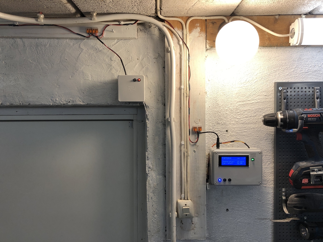

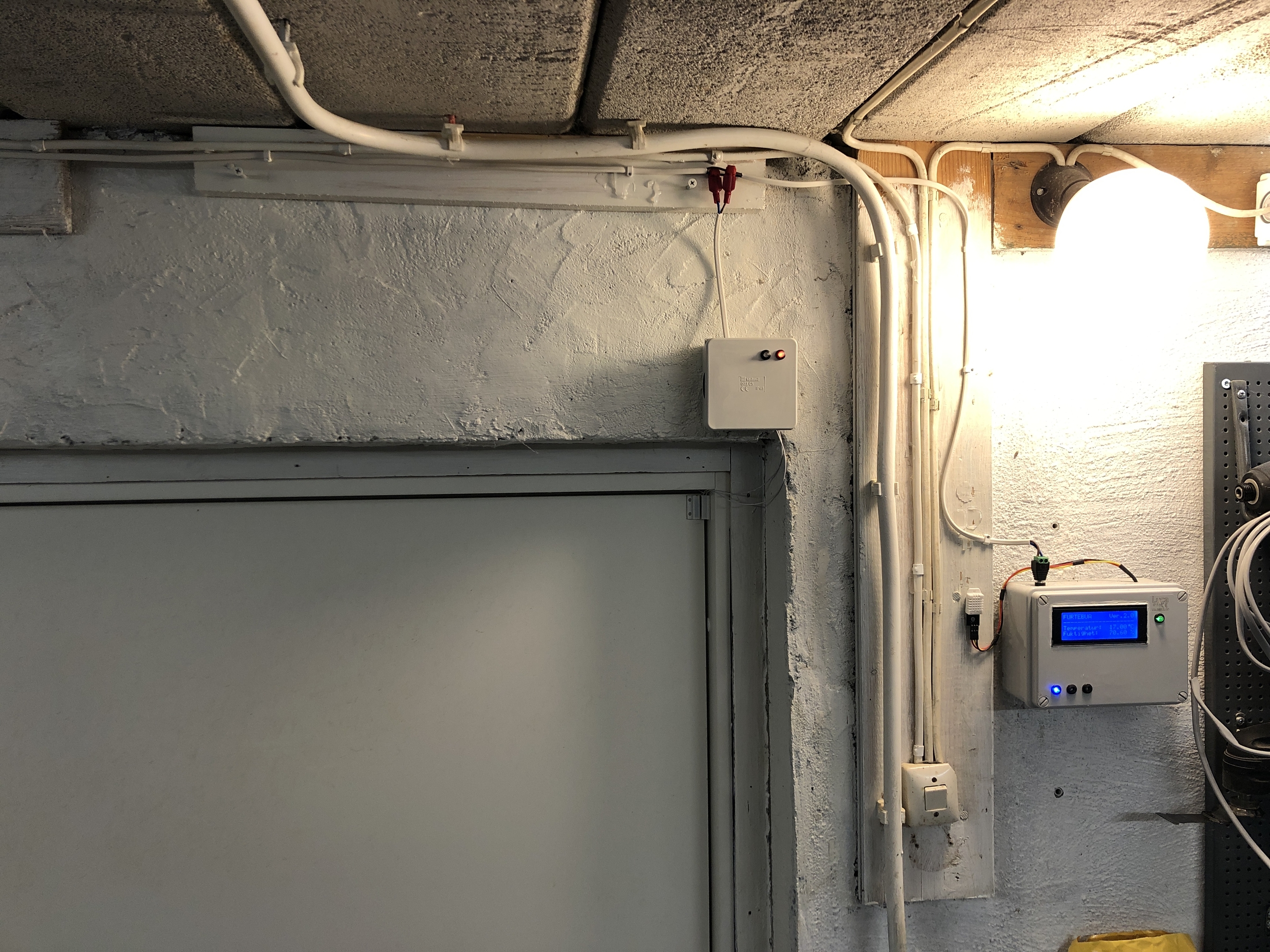

Bjerknez Skrevet 20. desember 2020 Forfatter Skrevet 20. desember 2020 I dag har jeg ryddet opp litt i ledingene til de to boksene på veggen. Jeg synes det ble litt "rotete" med de røde og sorte ledningene så byttet ut disse med en 2x0.75mm2 kabel. Ikke det største prosjektet, men en fin liten ettermiddagskos i furtebua Før: Etter: 1

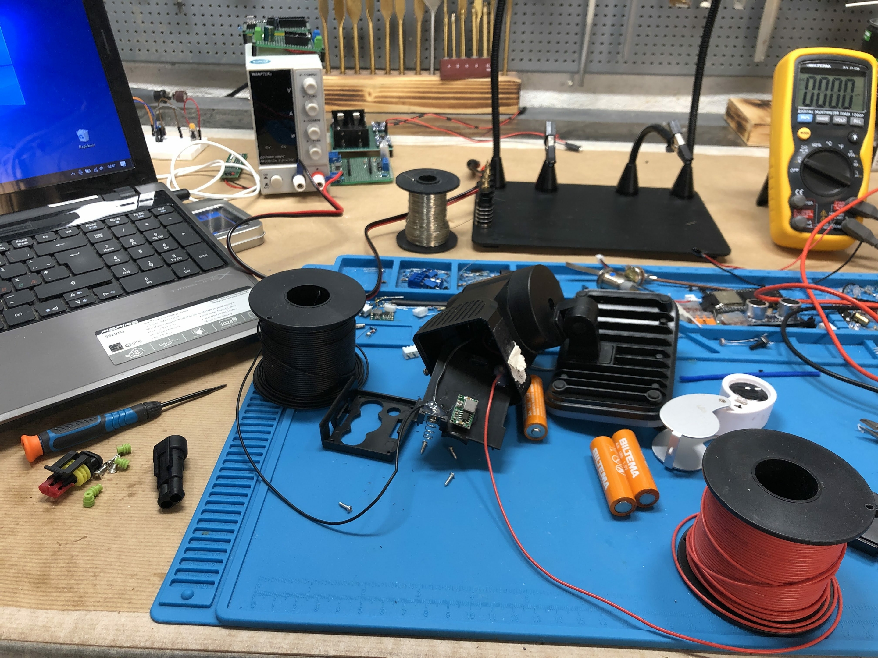

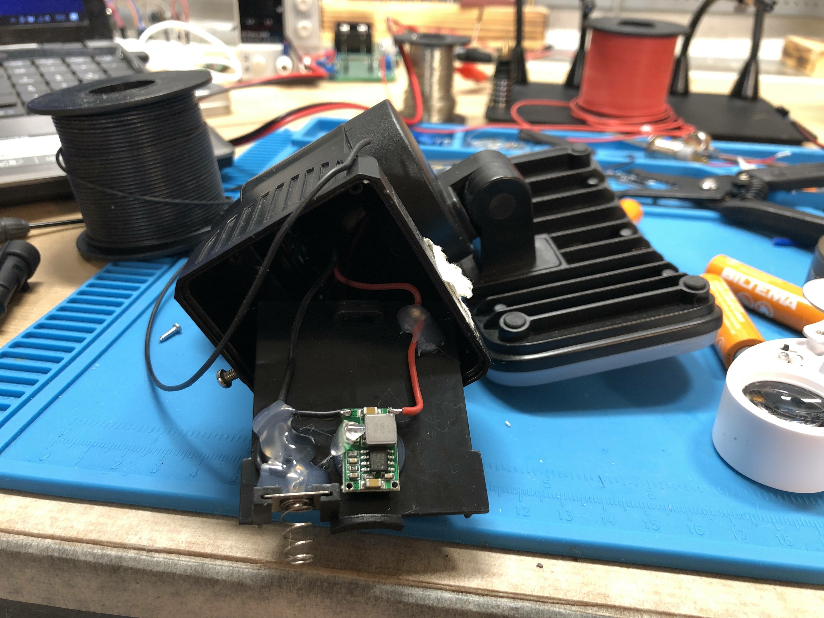

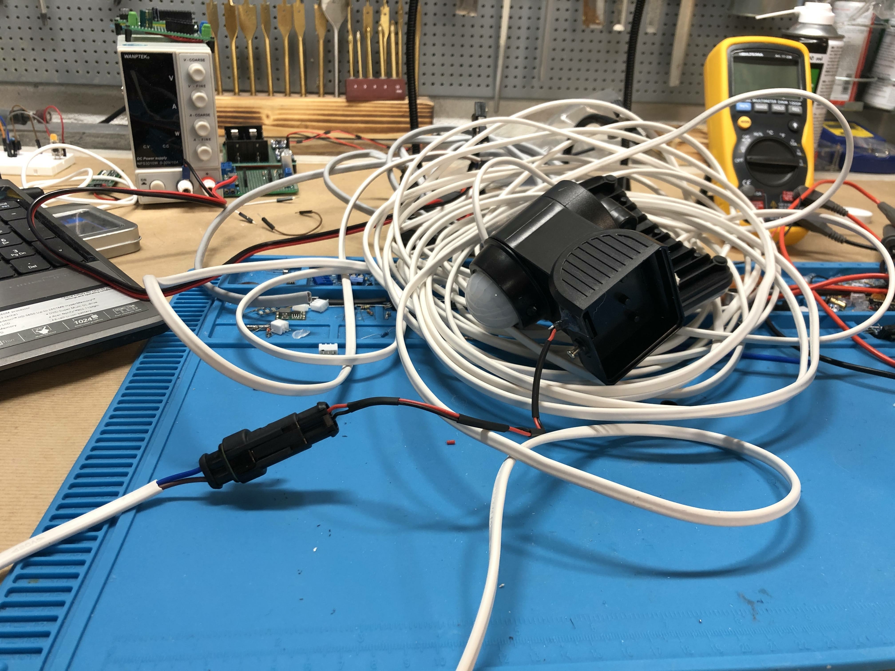

Bjerknez Skrevet 28. desember 2020 Forfatter Skrevet 28. desember 2020 I dag bestemte jeg meg for å gjøre om fra batteridrift på min utendørs lampe som slår seg på ved bevegelse. Batteriene tappes fort da jeg har målt den til å trekke hele 1.5 ampere. Med tre AA batterier i serie så har man jo kun rundt 2.500mA å rutte med og det vil si at disse i teorien vil lyse i ca. 1.5 time før batteriene er døde. Nå kan dem lyse alle dager uten at jeg bryr meg
