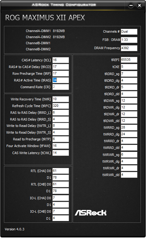

Hvordan ustabilt?  Io/sa?
Høy vdimm gir ikke nødvendigvis stabilitet siden det kommer veldig ann på IC'ene om de skalerer med spenning. Prøvd 1.55ish?
Ser du har strake 16. Særlig A0 pcb liker ikke det på høy hastighet (aner ikke hva du har riktignok)
Men 16-17-17 eller 16-18-18 kan være verdt et forsøk
Men Viper er ikke et dumt valg ?
Har 1.3io og 1.45 sa. Kommer error veldig fort i memtest. Har testet 1.55v vdimm, det er egentlig ingen forskjell, får error like kjapt. Dominator skal være A2, har vistnok en litt spesiell PCB i følge buildzoid.

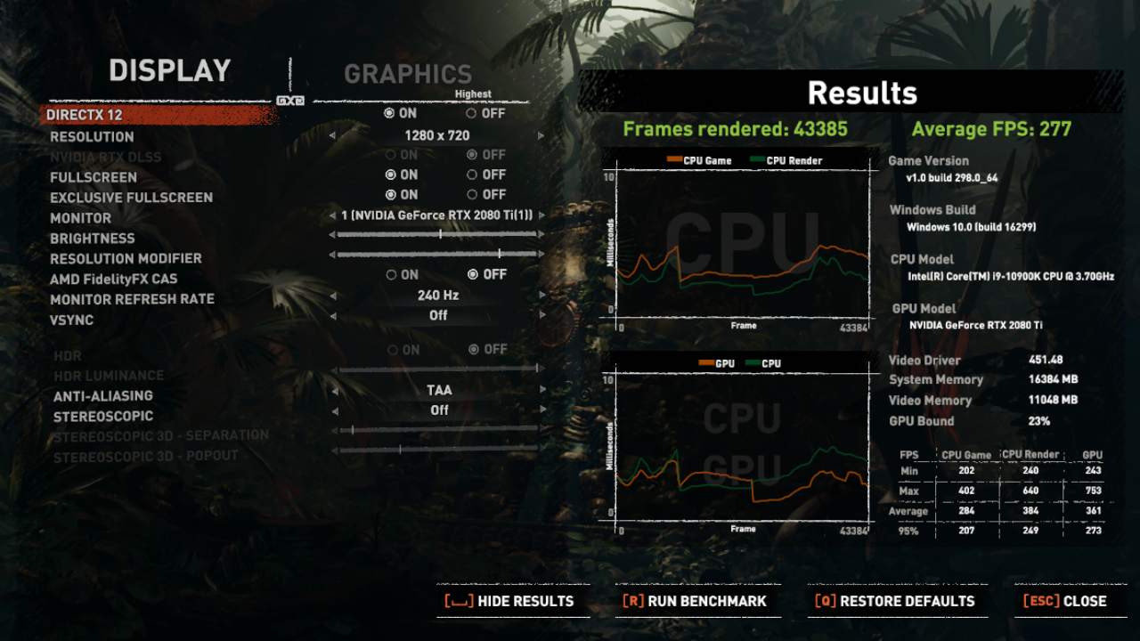

Har dere testet effekten i spill eller benchmarks av å senke RTL/IOL, tXP, og tPPD?
Da snakker jeg ikke om AIDA64, men ting som Time Spy, Geekbench, Battlefield, Shadow of the Tomb Raider, og så videre...
Nei, de to sistnevnte har jeg ikke testet i noen annet enn Aida og HCI :)
Kan teste SotTR evt noe annet med in-game benchmark senere
EDIT: Kjørte SotTR fort å galt
Ikke mye, men alle bekker små...
Endret av Mumriken
2 hours ago, N o r e n g said:
Det der er en 4% økning fra forrige resultat du postet i Ryzen-tråden, det er jo veldig bra for såpass lite gjort...

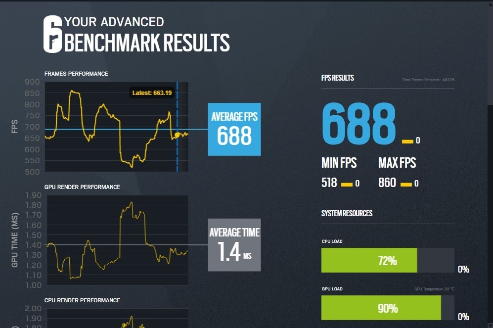

Ny benchmark fra r6(ny siden sist så ikke sammelignbar med gammel)
Endret av Mumriken
1 hour ago, Mumriken said:
Krever ikke noe mer vdimm for en pen reduksjon i latency

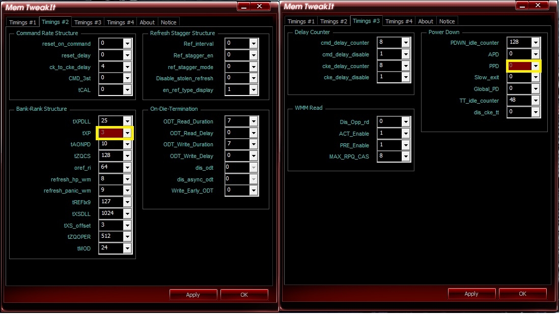

Jeg prøvde å sette samme verdier som deg i MemtweakIt for tXP og tPPD, og BOOM instant hard lock! Så...man må kanskje ha høyere IO og SA spenninger i det minste da... :p
Skal ikke se bort fra det. Jeg kjører alltid litt overhead på mine spenninger

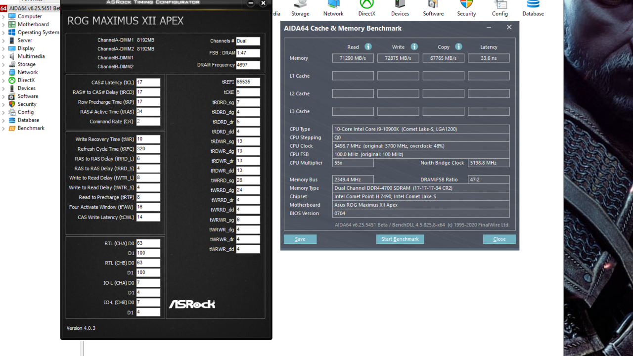

da har jeg fått ramma. disse timingsa booter. usikker om det er stabilt. så det blir å teste
kjører 1.55v på ramma
5.3all core, 4.8 cache
blir testing fremover nå.
eneste har ikke stapt inn rtl og iol.

Får error på memtest. Så er ikke stabilt
en? mange? 16 i slengen? tempraturer?
