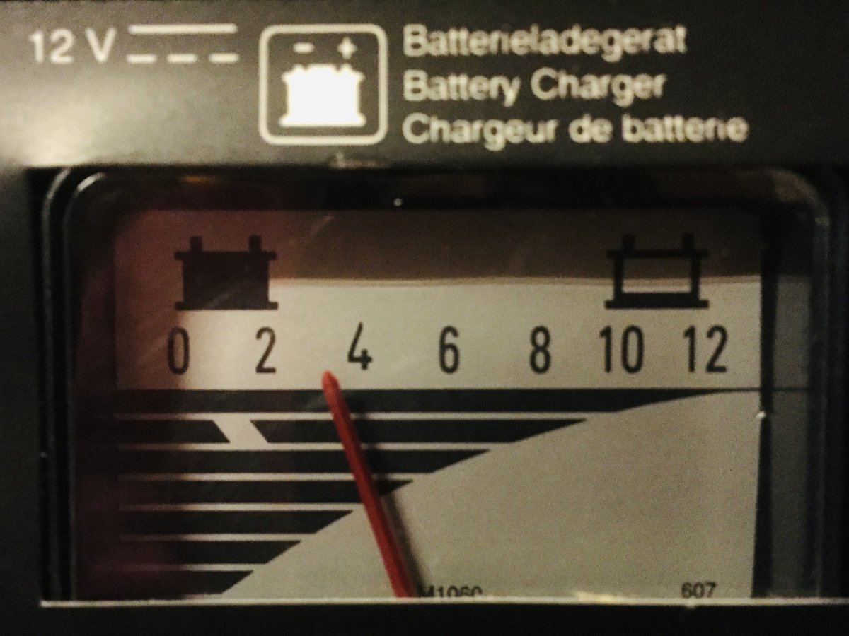

I går kveld kjørte jeg 13 mil. Måleren stod på ca. 4.25 da jeg satte på laderen i formiddag. Etter flere timer står den fortsatt på 4.
Det positive du nå har fått vite er at bilen lader som den skal. Du startet når batteriet ladet med 4,75A i går kveld. Etter endt kjøretur startet ladingen på 4,25A i dag. Siden batteriet tar imot såpass høy ladestrøm trenger du nok heller ikke nytt batteri.
Hvis den viser 4 med laderen på max så vil jeg tro det skal gå bra. Du kan svippe innom f.eks. Biltema og kjøpe det billigste multimeteret du finner. Da blir det enklere å holde kontroll.
Du måler da spenning på batteriet på morgenen, før du starter bilen. Du skal da ha ca. 12,6V. Har du 12,0V så begynner det å bli skummelt. Ved ca. 11,4V så er batteriet omtrent tomt.
Etterpå kan du måle spenningen på batteriet med motoren i gang. Da skal du ha ca. 14,4V.

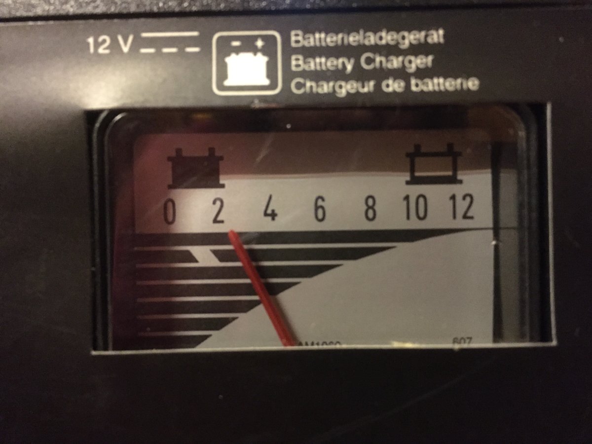

OK. Måleren var var omtrent på 4.25 klokka 12 på formiddagen i dag og nå kl 21.30 ser den slik ut. Hvor mange timer kan jeg la laderen stå på? IMG_0783.thumb.jpeg.51199fbe7e57109d126fbb484b922ef3.jpeg

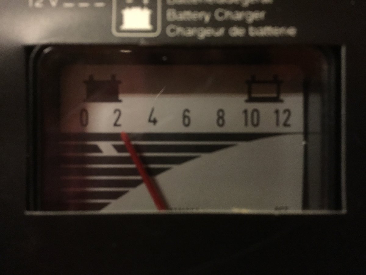

Jeg lurer på om det er noen vits i å fortsette å lade nå? Etter å ha sammenlignet bildene ser jeg likevel at det har skjedd noe.
Onsdag 15. april kl. 11.30813625570_15april11_30.thumb.jpeg.c57961e5bb3599e76f6fa12f9a83120e.jpeg
Torsdag 16. april kl. 22.30
Endret av Subara
Batteriet er nok så godt som fullt. Nåla vil aldri falle helt til null.
Som sagt så kan et multimeter eller en batteritester gi bedre svar. Evt. en intelligent lader.
