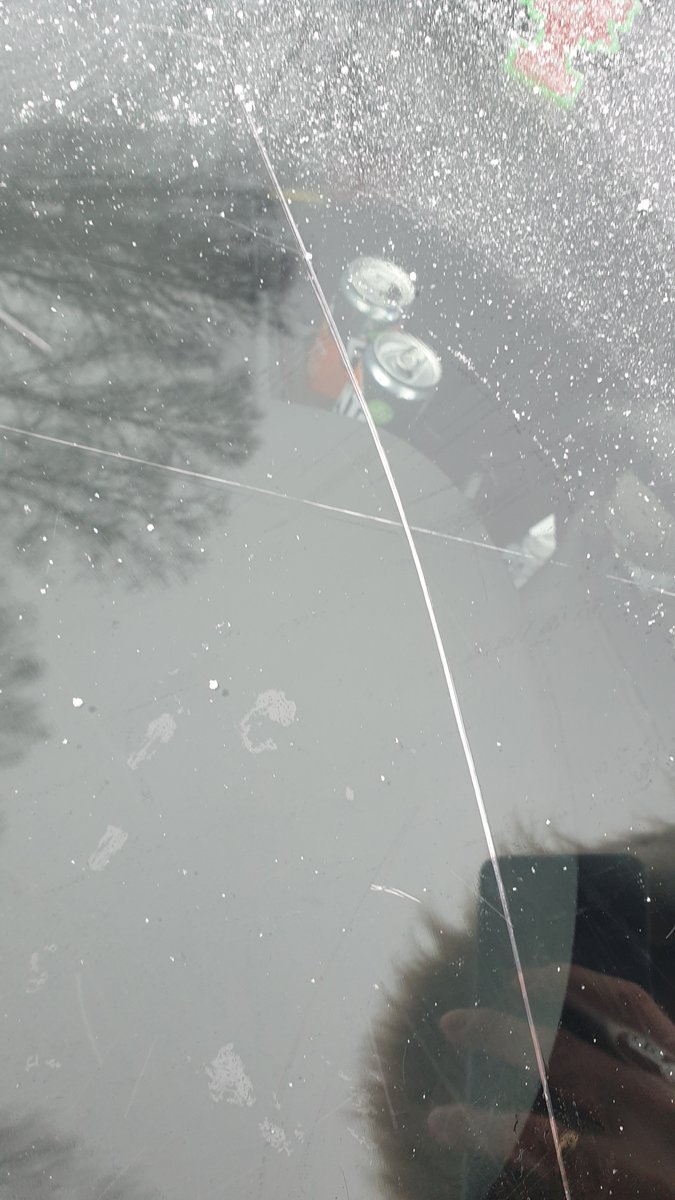

erka91 Skrevet 29. mars 2020 Del Skrevet 29. mars 2020 Hei ☺️ Jeg lånte samboers bil i helga mens han er på jobb. Det var så mye snø igår at jeg skulle måke det verste av bilen med en spade. (plastspade med metallskinne nederst) Nå har det kommet noen riper i frontruta. Eller det er vel ikke riper, men et spor fra den metallskinna. Finnes det noe for å fjerne dette? Lenke til kommentar https://www.diskusjon.no/topic/1871620-stor-ripe-i-frontruta-hjelp/

vidor Skrevet 29. mars 2020 Del Skrevet 29. mars 2020 Det blir nok neppe 100% bra uansett om du bruker optisk lim, men det er nok det beste alternativet. Det beste er nok å la proffe gjøre jobben som sikkert vil bytte frontruta. https://www.aliexpress.com/item/33010608772.html Dette limet størkner når det UV-belyses så vær forsiktig med dagslys. Du har ikke så veldig mye tid på deg etter at det er ute av beholderen. Lenke til kommentar https://www.diskusjon.no/topic/1871620-stor-ripe-i-frontruta-hjelp/#findComment-25321405

Kajac Skrevet 30. mars 2020 Del Skrevet 30. mars 2020 Mulig noen frontrutespesialister kan polere det vekk. Lenke til kommentar https://www.diskusjon.no/topic/1871620-stor-ripe-i-frontruta-hjelp/#findComment-25322961
vidor Skrevet 30. mars 2020 Del Skrevet 30. mars 2020 3 minutes ago, Kajac said: Mulig noen frontrutespesialister kan polere det vekk. Tenkte litt på det. Hvis det ikke stikker så dypt burde det vel la seg gjøre. Lenke til kommentar https://www.diskusjon.no/topic/1871620-stor-ripe-i-frontruta-hjelp/#findComment-25322967

Complexity Skrevet 2. april 2020 Del Skrevet 2. april 2020 Er det aluminium på spaden? I såfall er det nok aluminium fra spaden som sitter igjen på ruten. Vil forsvinne av segselv etterhvert. Men aldri bruk en spade til å skrape ruten!! Lenke til kommentar https://www.diskusjon.no/topic/1871620-stor-ripe-i-frontruta-hjelp/#findComment-25326845
