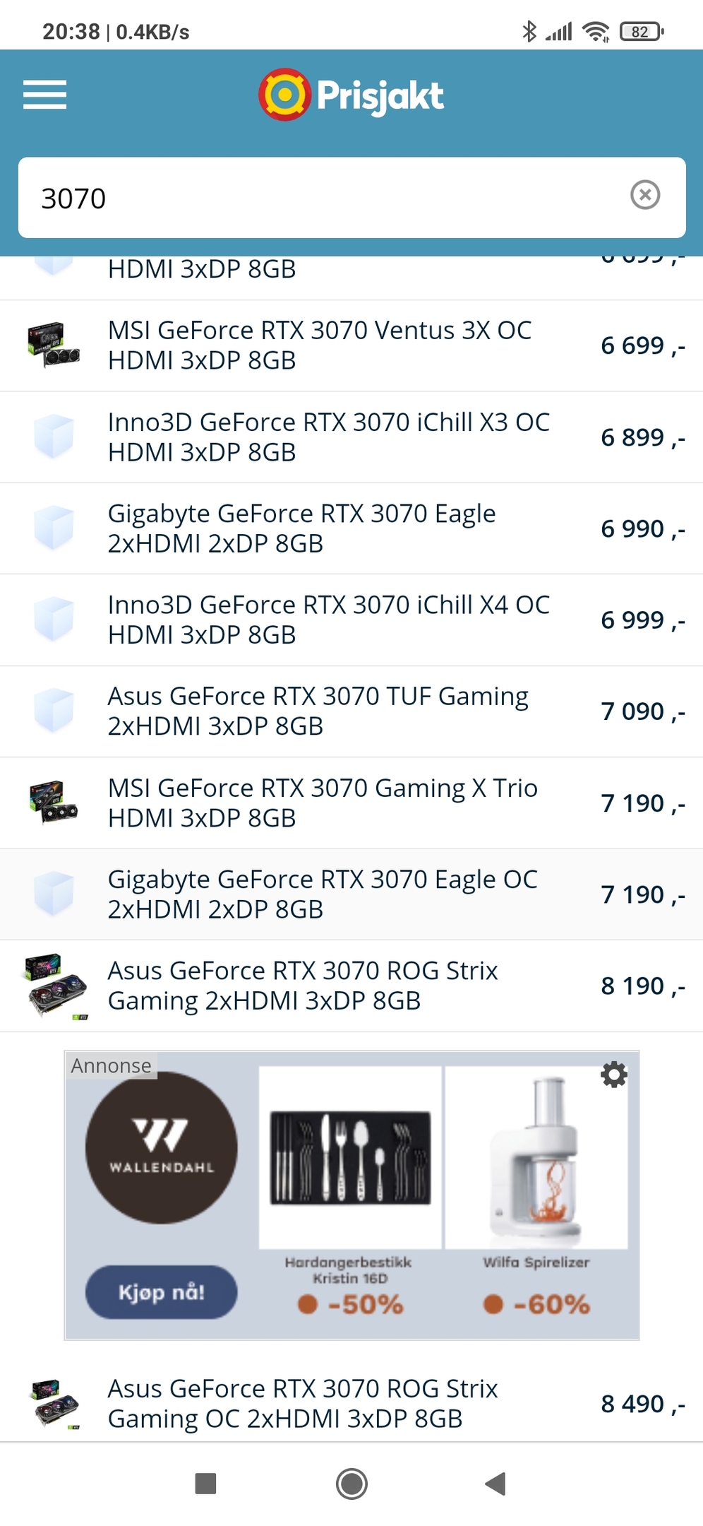

Undified Skrevet 26. oktober 2020 Skrevet 26. oktober 2020 Vurderer nå en 3070 siden jeg mest sannsynlig må vente lenge på 3080 bestillingen. Fikk litt sjokk da jeg så prisene. Jeg ga jo 7999 for 3080.
TheKims Skrevet 26. oktober 2020 Skrevet 26. oktober 2020 Er bare å håpe at AMD er kompetitiv denne generasjonen så vi kanskje får jekket prisene ned mot normalen igjen.

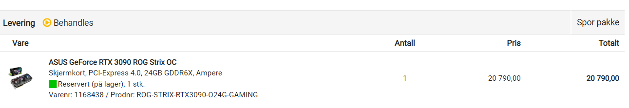

Cursio Skrevet 27. oktober 2020 Skrevet 27. oktober 2020 Hvis det er noen her som ikke har fått det med seg så er det fremdeles 25 stk ZOTAC GeForce RTX 3090 Trinity på lager hos Komplett: https://www.komplett.no/product/1168400/datautstyr/pc-komponenter/skjermkort/zotac-geforce-rtx-3090-trinity 1
Nizzen Skrevet 27. oktober 2020 Forfatter Skrevet 27. oktober 2020 1 minute ago, Cursio said: Hvis det er noen her som ikke har fått det med seg så er det fremdeles 25 stk ZOTAC GeForce RTX 3090 Trinity på lager hos Komplett: https://www.komplett.no/product/1168400/datautstyr/pc-komponenter/skjermkort/zotac-geforce-rtx-3090-trinity Zotac frister lite når Asus 3090 strix OC ligger på Posten 😂 1
Cursio Skrevet 27. oktober 2020 Skrevet 27. oktober 2020 Nizzen skrev (1 minutt siden): Zotac frister lite når Asus 3090 strix OC ligger på Posten 😂 Med tanke på at Asus 3090 strix OC er sjeldnere enn hønsetenner så er vel gjerne dette aktuelt for noen. 😁 2
