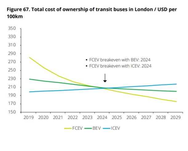

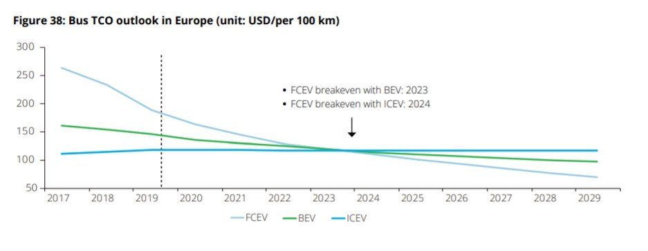

gamlefar Skrevet 15. januar 2020 Skrevet 15. januar 2020 Ifølge en rapport går det ikke lang før FCEV busser blir billigere i bruk enn BEV busser i London.
ism_InnleggNO Skrevet 15. januar 2020 Skrevet 15. januar 2020 "En rapport"? Disse grafene er verdiløse uten muligheten til å sjekke hva annet denne "rapporten" skriver… 4
Sturle S Skrevet 15. januar 2020 Skrevet 15. januar 2020 7 hours ago, gamlefar said: Spent på prisen på nye Mirai. Ser i alle fall veldig bra ut. Rekkevidde er oppgitt til 650 km. Så får vi se hvor reelt det er. Ingen har fått lov til å opne bagasjerommet, og det har nok Toyota god grunn til å ikkje ville ha publisitet om. Prisen vert nok alt for høg for ein bil med drift på to hjul, ikkje hengarfeste, kort rekkjevidde og liten plass til bagasje. 4
Jens Kr. Kirkebø Skrevet 15. januar 2020 Skrevet 15. januar 2020 gamlefar skrev (7 timer siden): Ifølge en rapport går det ikke lang før FCEV busser blir billigere i bruk enn BEV busser i London. Det virker rart at kostnaden for elbusser bare skal gå ned drøye 10% på hele 10 år. Om dagens utvikling fortsetter i samme tempo er batteriprisene i 2029 en fjerdedel av i 2019. Da vil et 400kWh batteri koste under 100.000 kroner i cellekostnad og veie under halvparten av dagens alternativ. I tillegg må vi regne med en del innsparinger på systemene rundt, f.eks mer effektive invertere og motorer. 4

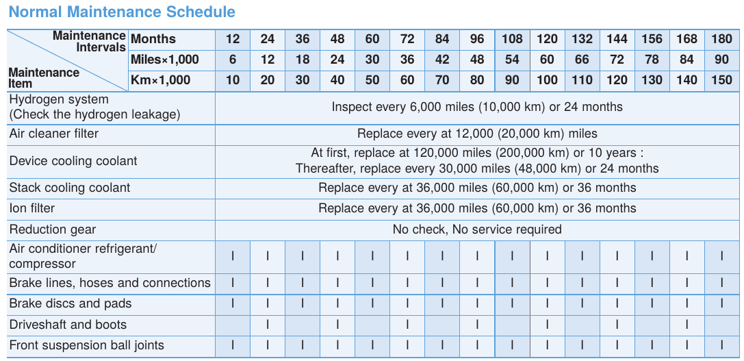

bshagen Skrevet 15. januar 2020 Skrevet 15. januar 2020 Sturle S skrev (1 time siden): Ingen har fått lov til å opne bagasjerommet, og det har nok Toyota god grunn til å ikkje ville ha publisitet om. Prisen vert nok alt for høg for ein bil med drift på to hjul, ikkje hengarfeste, kort rekkjevidde og liten plass til bagasje. For ikke å snakke om kostnadene pga dyre og hyppige serviceintervaller 1
oophus Skrevet 15. januar 2020 Skrevet 15. januar 2020 bshagen skrev (38 minutter siden): For ikke å snakke om kostnadene pga dyre og hyppige serviceintervaller Blir nok bakt inn i prisen på bilen slik hurtiglading var for Tesla. 1
Del Skrevet 15. januar 2020 Skrevet 15. januar 2020 bshagen skrev (1 time siden): For ikke å snakke om kostnadene pga dyre og hyppige serviceintervaller Hyundai Nexo har vanlige service intervaller for bil, så dette har endret seg raskt. Ved å ensidig fokusere på energieffektivitet glemmer dere også at pris er det folk bryr seg om. Hvis totalkostnader er lave nok vil man kunne konkurrere. Om du trenger dobbelt så mye strøm, så trenger ikke det utgjøre all verden på totalkost med bil. Nå er det selvfølgelig mulig produksjonskost for FCEV vil holde seg høy og BEV kost vil gå raskt ned, men det gjenstår å se. 2
oophus Skrevet 15. januar 2020 Skrevet 15. januar 2020 Del skrev (40 minutter siden): Hyundai Nexo har vanlige service intervaller for bil, så dette har endret seg raskt. Ved å ensidig fokusere på energieffektivitet glemmer dere også at pris er det folk bryr seg om. Hvis totalkostnader er lave nok vil man kunne konkurrere. Om du trenger dobbelt så mye strøm, så trenger ikke det utgjøre all verden på totalkost med bil. Nå er det selvfølgelig mulig produksjonskost for FCEV vil holde seg høy og BEV kost vil gå raskt ned, men det gjenstår å se. IEA's estimater sier at man får 65% kostnadsreduksjoner i kun brenselcellen ved å skalere opp produksjonen fra 1,000 til 100,000 brenselceller i året. Det som koster mest av råstoffene i en brenselcelle er jo platinum, og ifølge Ballard så er det i totalkostnad kun 0.8% av ei 70 kW brenselcelle, der majoriteten av kostnadene kommer fra produksjon. En annen faktor er spekulasjoner rundt pris til råstoffer. Der FC ikke er så avhengig av prisen der, så er BE det, med rundt 75% av totaltkost i batteripakkene linket til råstoffer. Altså er prisfall for BEV i stor grad avhengig av fallende pris på materiale, samt avtaler mellom dem og batteriprodusenter angående marginer - mens prisen til FCEV heller omhandler tunge manuelle oppgaver som vil bli automatiserte i fremtiden. Det er jo ikke så lenge siden det var snakk om at Samsung SDI og LG Chem ønsket 10% hevede marginer på produksjonen. Dog, jeg trur nok ikke det vil skje med det første, siden det burde være syk konkurranse om dagene rundt batterier? 1
Jens Kr. Kirkebø Skrevet 15. januar 2020 Skrevet 15. januar 2020 Del skrev (4 timer siden): Hyundai Nexo har vanlige service intervaller for bil, så dette har endret seg raskt. Ved å ensidig fokusere på energieffektivitet glemmer dere også at pris er det folk bryr seg om. Hvis totalkostnader er lave nok vil man kunne konkurrere. Om du trenger dobbelt så mye strøm, så trenger ikke det utgjøre all verden på totalkost med bil. Nå er det selvfølgelig mulig produksjonskost for FCEV vil holde seg høy og BEV kost vil gå raskt ned, men det gjenstår å se. 6000 miles står det for "all new Nexo" her:https://www.hyundai.co.uk/new-cars/nexo/faq 1

Del Skrevet 15. januar 2020 Skrevet 15. januar 2020 Jens Kr. Kirkebø skrev (32 minutter siden): 6000 miles står det for "all new Nexo" her:https://www.hyundai.co.uk/new-cars/nexo/faq Hm, det var veldig kort, og ikke forenelig med hva Hyundai opplyste om til nettavisen : "På den nye Nexo som kommer til sommeren vil vi nok se mer normale serviceintervall, sier Brusletto til Nettavisen. " Fant i service manualen til Nexo for å se nærmere på intervallene. Det kan se ut til at det hyppigste intervallet er for inspeksjon av lekkasjer (usikker på hvor lang tid det er ventet å ta): 1
