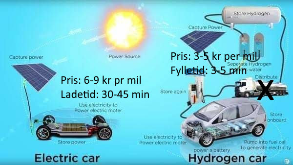

gamlefar Skrevet 11. desember 2019 Skrevet 11. desember 2019 Complexity skrev (15 timer siden): En skisse for idioter som ikke har satt seg inn i hele bildet. Dessuten kan man nå produsere hydrogen direkte fra sollys. Mens strøm fra solerenergi kan bare brukes og der og da og ikke lagres. Dvs. den kan lagres som hydrogen..... Og er det ikke mer interessant hva prisen blir til slutt? Og der vinner hydrogen mot hurtiglading når produksjonen og bilparken er stor nok med god margin. I tillegg fylles det opp på minutter mot betydelig lengre ladetid. Skal man unngå å se på dette?
gamlefar Skrevet 11. desember 2019 Skrevet 11. desember 2019 Her er et mer korrekt bilde av hvordan det vil bli. Har satt kryss over distribusjon siden den kan fjernes om det er en fordel. Vi snakker da om hurtiglading og ikke lading hjemme.
Complexity Skrevet 11. desember 2019 Skrevet 11. desember 2019 9 minutes ago, gamlefar said: En skisse for idioter som ikke har satt seg inn i hele bildet. Dessuten kan man nå produsere hydrogen direkte fra sollys. Mens strøm fra solerenergi kan bare brukes og der og da og ikke lagres. Dvs. den kan lagres som hydrogen..... Og er det ikke mer interessant hva prisen blir til slutt? Og der vinner hydrogen mot hurtiglading når produksjonen og bilparken er stor nok med god margin. I tillegg fylles det opp på minutter mot betydelig lengre ladetid. Skal man unngå å se på dette? Om hurtig tanking er så viktig så hvorfor ikke kjøpe en Dieselbil? De er billigere, har lengere rekkevidde, kraftigere motor, mindre service og ett bra utbygget nettverk for påfylling. For ikke å snakke om at det koster det samme å fylle tanken som hydrogen.. Det er status per i dag. Krever store endringer for at folk skal velge hydrogen over diesel. Det at det tar halvtime + å fylle batteriet på bilen min kan jeg helt fint leve med da det er veldig sjelden det trenges (og sjeldnere blir det i fremtiden) pluss at man sparer utrolige mye penger på det. 800kr for en tank diesel/hydrogen eller 100kr pluss halvtimes chilling med Netflix er easy choise for meg iallefall. Men de fleste har jo fult batteri hver dag de setter seg i bilen. Å da måtte finne seg en hydrogenstasjon for å fylle tar jo bare ekstra lang tid. 5
