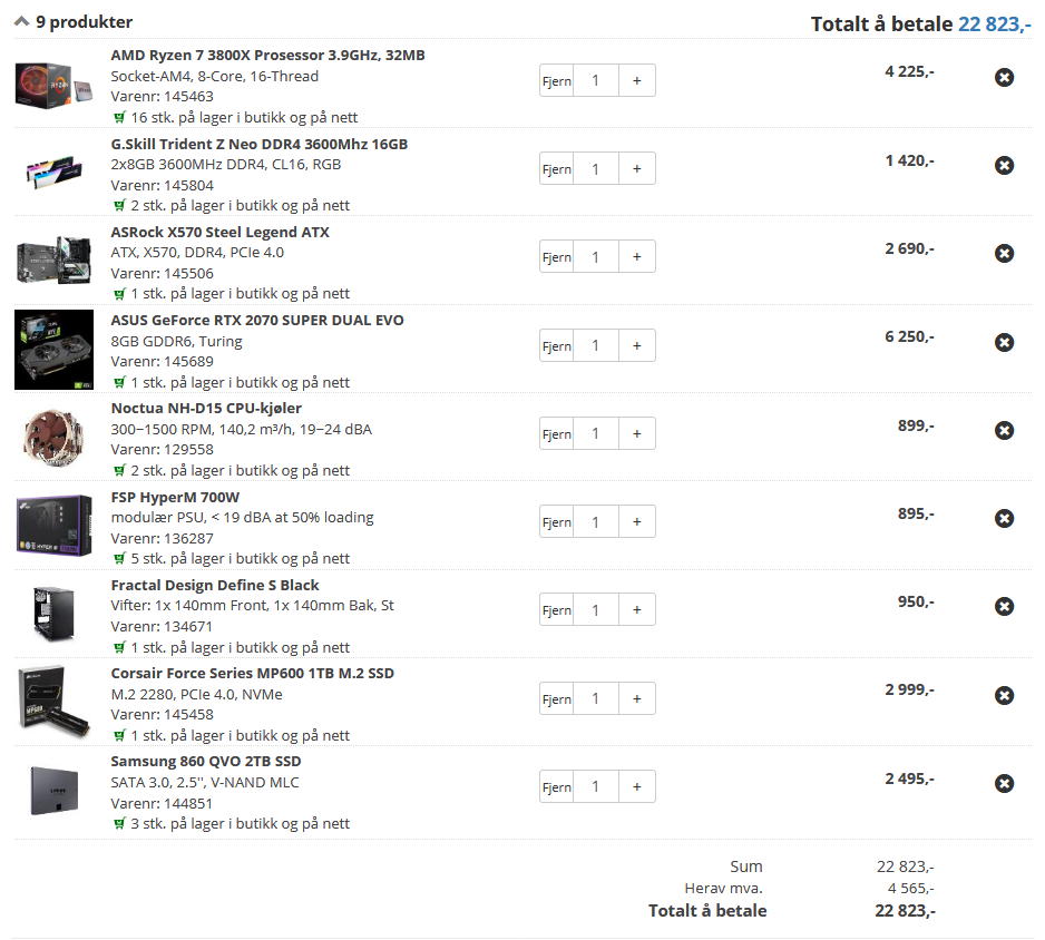

Som mange andre så jeg på AMD presentasjonen i sommer og ble imponert. Endelig har Intel fått konkurranse og selv om jeg aldri har eid en AMD maskin, siden jeg fikk min første PC med 40mb harddisk, som var en oppgradering fra Commodore 64! Merk at jeg allerede har en ASUS Swift 27 G-sync og går ikke fult ut AMD. Ønsker å bruke den nye PCI ekspress 4 teknologien, men ingen skjermkort enda, så dermed en SSD som systemdisk og favoritt spill etc.
Hva synes om disse komponentene og eventuelle kommentarer, forbedringer og endringer?

Sånn umiddelbart ville jeg ikke gått 3800X. Greit at den er litt bedre binna enn 3700X, men den er ikke verd penga. Da går du opp til 3900X heller.
Asrock steel legend har ikke så bra VRM. Av de rimelige X570 kortene har du Aorus X570 Elite og Asus TUF X570 Gaming som begge skal være bedre valg.

Du skriver at du skal bygge deg en gaming rigg - entusiast. Intel i9 9900K er fortsatt bedre til gaming enn de nye til AMD. Men for at du skal få utnyttet den ytelsen, så trenger du raske RAM brikker og et raskere skjermkort enn 2070 Super. Som Kyrre over her skrev, gå heller for 3700X for å spare penger, eller gå opp til 3900X for extra ytelse. Kommer an på hvor mye penger du kan bruke. I et budsjett bygg er Ryzen 3600 også et godt valg. Beste gaming CPU'n som du kan få kjøpt er nylig lanserte 9900KS. Men med den trenger du en 280 eller 360mm AIO til å kjøle ned, for den blir varm! Noe vanlig 9900K også blir.
- Bytt til Noctua U12A kjøleren, fordi D15 er veldig stor og kommer nærme skjermkortet. Trenger du bedre kjøling, så kan du vurdere en AIO som f.eks NZXT Kraken X62 eller X72.
- Vurder å bytte til Fractal Meshify S2 kabinettet, eller Meshify C.
- Jeg ville ha bytta strømforsyning til en bedre, Corsair AX860.
- Den Corsair MP600 SSD'n er ikke særlig raskere i praksis enn en A-Data XPG SX8200 Pro, selv om den er det på papiret.

 Takk. Jeg pendler mellom hvilken AMD CPU jeg skal gå for, for meg virker det som at intel har tapt kampen akkurat nå og trenger komme med noe nytt. Jeg lager svært lite content fortiden og streamingtiden er forbi, det blir spilling og jeg har lyst til å utnytte G-sync skjermen jeg kjøpte. Sitter liksom med en skjerm jeg kjøpte for 7k og som stort sett kjører mellom 60-80 FPS på i7-2600K (minimalt overklokket) og et 1070 kort (også minimalt overklokket).
Enig med Corsair, har hatt flere av de og vært veldig fornøyd med HX serien.
Grunnen til kabinettet var fordi jeg ville ha det stille og det kabinettet hadde støydempende plater i seg. Akkurat nå har jeg et Obsidian, også fornøyd med det, men alt skal gies bort til jul og jeg kjøper meg nytt som egen julepresang :)
Tenkte siden det ikke er noen PCIe 4 skjermkort enda at jeg skulle utnytte teknologien, men er det noen tester på PCIe 4 lagring kontra vanlige SSD? Eventuelt gå for en 512 versjon som systemdisk i PCIe 4
RAM leser jeg at 3600 er sweetspot for stabilitet på de nye AMD cpu'ene. Selvfølgelig har de muligheter for å klokke og trikse med timingen, men det blir for mye styr å holde på med infinity fabric og de-cupling. Jeg har ikke lyst på noe ustabilt og bluescreens og kryss i taket, kjøpte i7-2600K den gangen den var ny med anbefalinger fra diskusjon.no og aldri opplevd en eneste bluescreen eller problem.
Takker for innspill :) Ønsker at denne maskinen skal bli en god kamerat og gi meg max game og dra høy grafikk på singleplayer spill jeg ser frem til. Spesielt Cyberpunk som jeg gleder meg sykt til :)

Om du skal ha enthusiast PC, og du skal ha Cyberpunk på max er RTX 2070 S et godt stykke unna. Flere nettsider nevner 1070 / 2060 som minimum krav, og 1080 ti / 2080 som anbefalt for Cyberpunk.
Du må nok over på 2080 S for å få en PC som møter disse forventningene, men tipper selv 2080 ti vil slite med Cyberpunk. Det blir nok en av tidenes mest krevende PC spill, og da må du ha skjermkort i enthusiastklassen, noe jeg ikke vil si 2070 S er.
Så enten anbefaler jeg å skru opp budsjettet et par hakk, eller skru ned noen kravene ;)

Skal du gå for AMD, så kjøper du 3600 (non x) og overklokker den, samt b-die minne som du overklokker til 3733mhz. Trenger du bedre AMD cpu så kjøper du heller nesten generasjon. Ikkje vits å bruke mere penger enn nødvendig for bare gaming, om du alikevel ikkje vil ha det som ER best for gaming Les; 9900k/ks.
Det er min mening.
Den Ssden du har valgt er UTROLIG overpriset, og yter helt middels på alt annet enn sekvensiell les og skrivehastighet. Du kaster nesten bort 2000kr på en ssd som ikkje hjelper noe som helst for merkbar ytelse.
MYE bedre valg er Adata sx8200 1TB til 14-1500kr. Raskere til ALT som har noe med spill og lasting av programmer/windows.

Intel tapt kampen? Hvor har du hørt det fra. Beste gaming CPU per i dag er som nevnt, i9 9900K (KS). Synes du disse er for dyre, så kan du gjøre som Nizzen sa og velge Ryzen 3600.
Angående skjermkort, så er det ventet at det kommer kraftige kort neste år som vil takle Cyberpunk bedre. Så du kunne jo finne deg et vente-kort nå, og så kjøpe noe heftig neste år. Aberet er da at kjøper du noe som har 2080Ti ytelse eller bedre da, så bør du ha en CPU som er rask nok - ergo blir det en 9900K (KS).
Gå for  A-Data XPG SX8200 Pro SSD'n du (1TB) ;)

Mer og mer peker i retning av 3700x cpu og et Asus TUF, takker for råd :)
