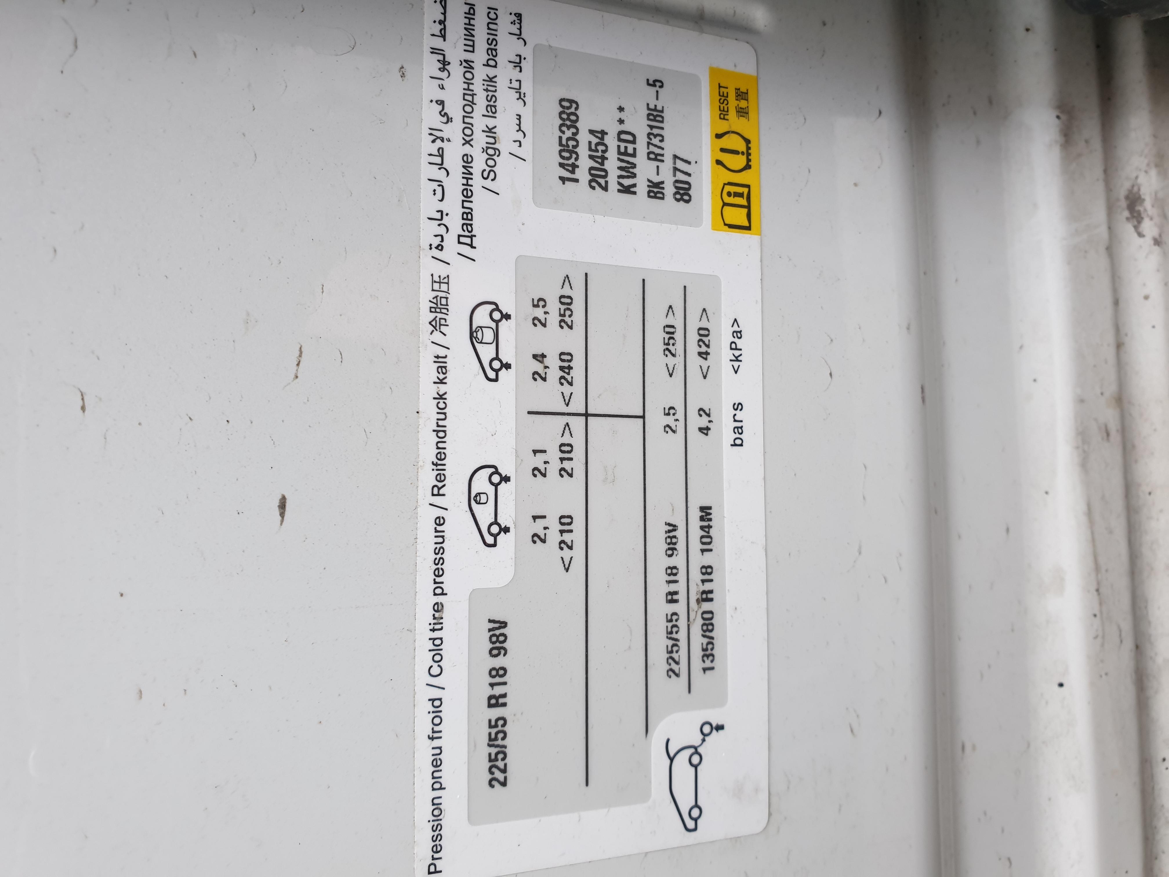

Hvis du fyller for lite luft så kan bilen bli "nervøs". I tabellen som står på bilen din, ha på trykket som er ment for full lastet bil, dvs det høyeste dekktrykket for din dekkdimensjon og se hvordan bilen er å kjøre da.
Sånn ser tabellen ut
Men 18" hjul er sommerdekkene, vi har 17" vinterdekk.
Gjelder denne tabellen bare sommerdekkene?
Hva skal vi ha av luft på vinterdekkene da?
Endret av fleur
Ut fra den der ville jeg brukt 2,4 eller 2,5 på vinterdekkene selv om de ikke er samme dimensjon. Husk å kontrollere trykket etter hvert som temperaturen synker, da kaldere luft fører til lavere trykk.
De første tallene er ved tom bil og de andre er ved max last. 2.4-2.5 både foran og bak gir best egenskaper på motorveg. Mens 2.1/2.1 kanskje gir best fremkommelighet og komfort.
215/65/R17 har bare 1% større omkrets enn 225/55 R18 så det går fint. Det første er best om vinter, det andre er ok om sommer.

Takk, da forsøker vi 2.4 foran og bak da og satser på at bilen blir litt mer stabil på vinterføre.
