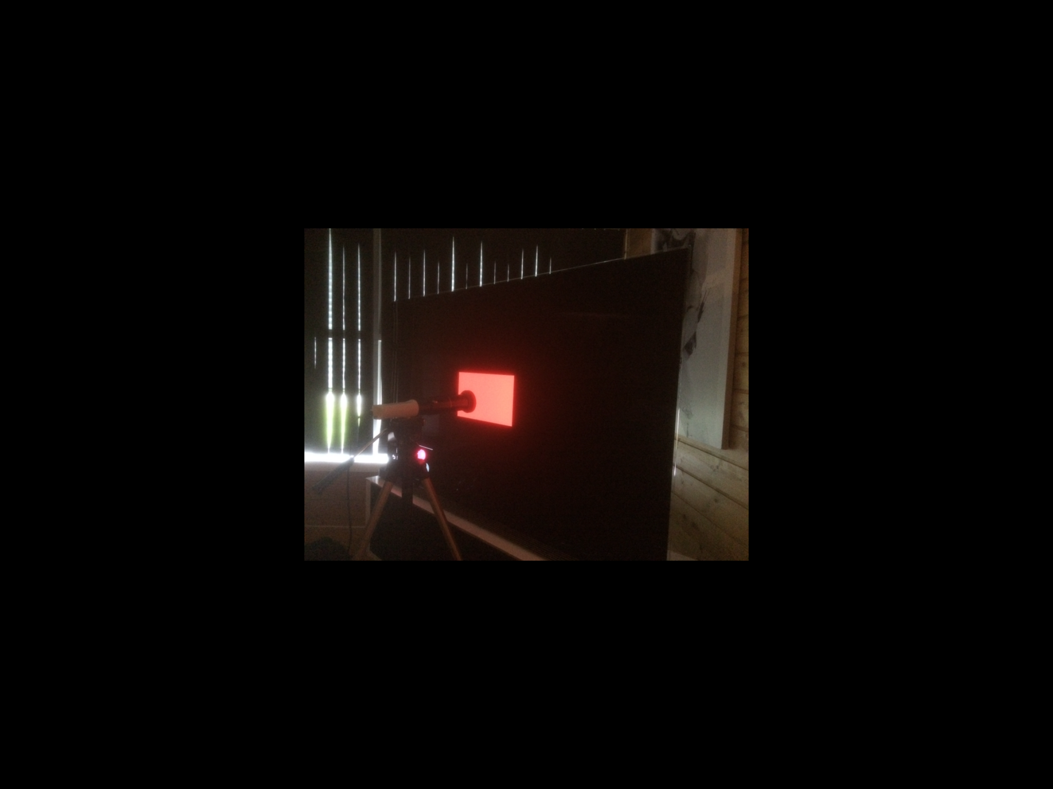

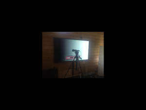

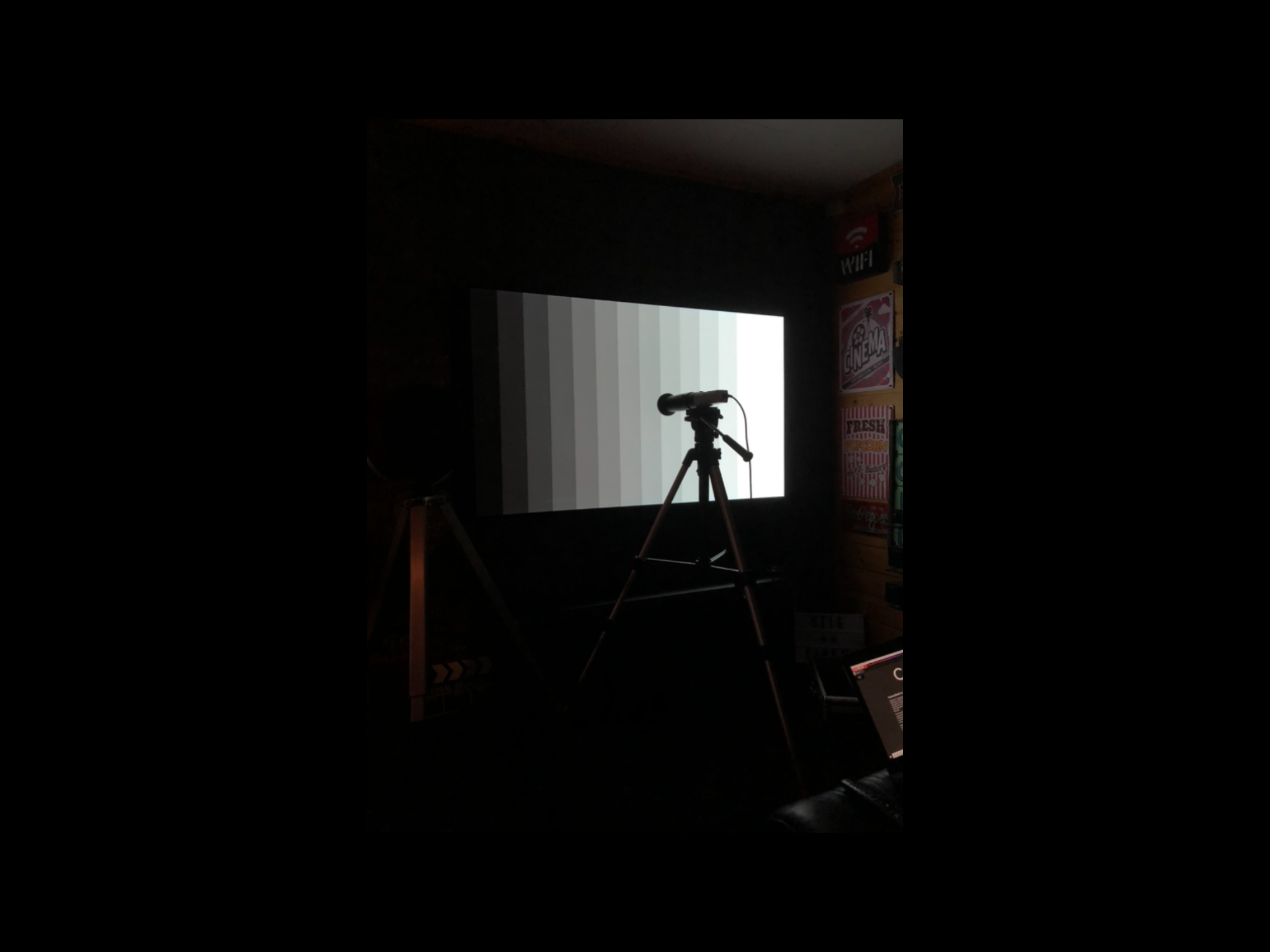

samco Skrevet 2. november 2019 Skrevet 2. november 2019 (endret) Min Lg 870v oled under kalibrering. Min Lg 950v oled under kalibrering Min Lg G6 oled under kalibrering. Min Sony A1 oled under kalibrering Min Lg W8 Wallpaper oled under kalibrering. Neste blir E6 Oled kalibrering med 3D full pakke. Endret 2. november 2019 av samco
