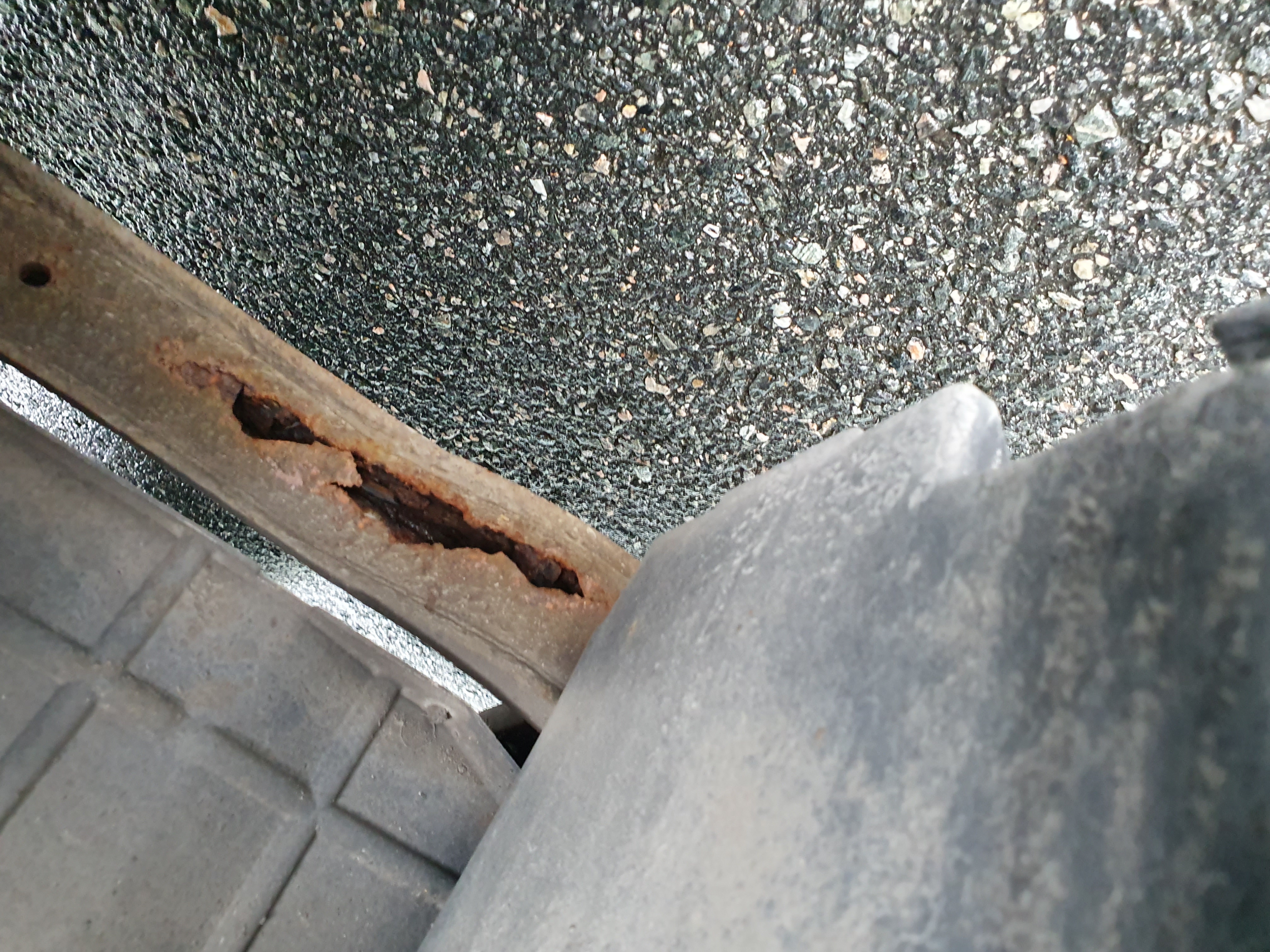

Regner med jeg skal klare det. Hullet i rammevangen er kun på ene siden, så det er helt flatt. Det blir garantert stygt, men så lenge det er godt nok for EU-kontrollen og det holder bilen gående et par år til er jeg fornøyd.

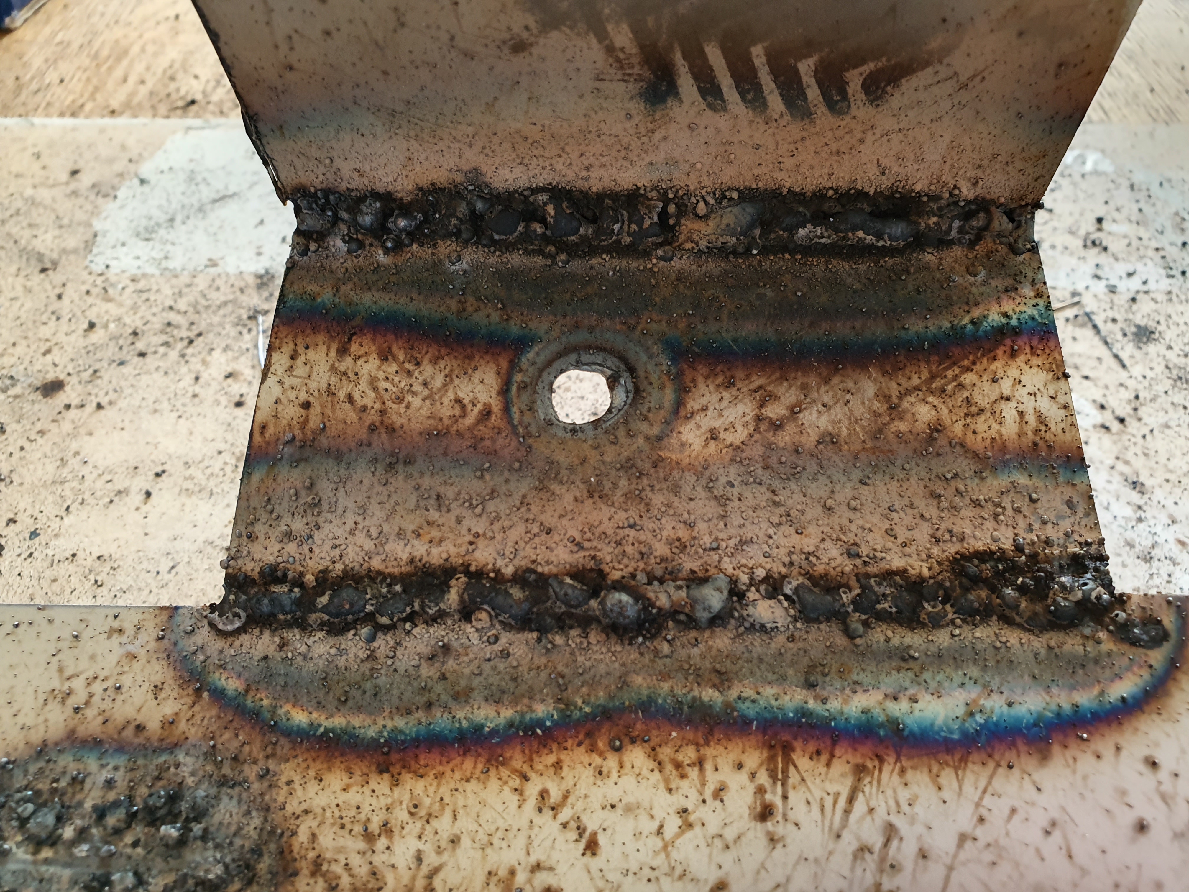

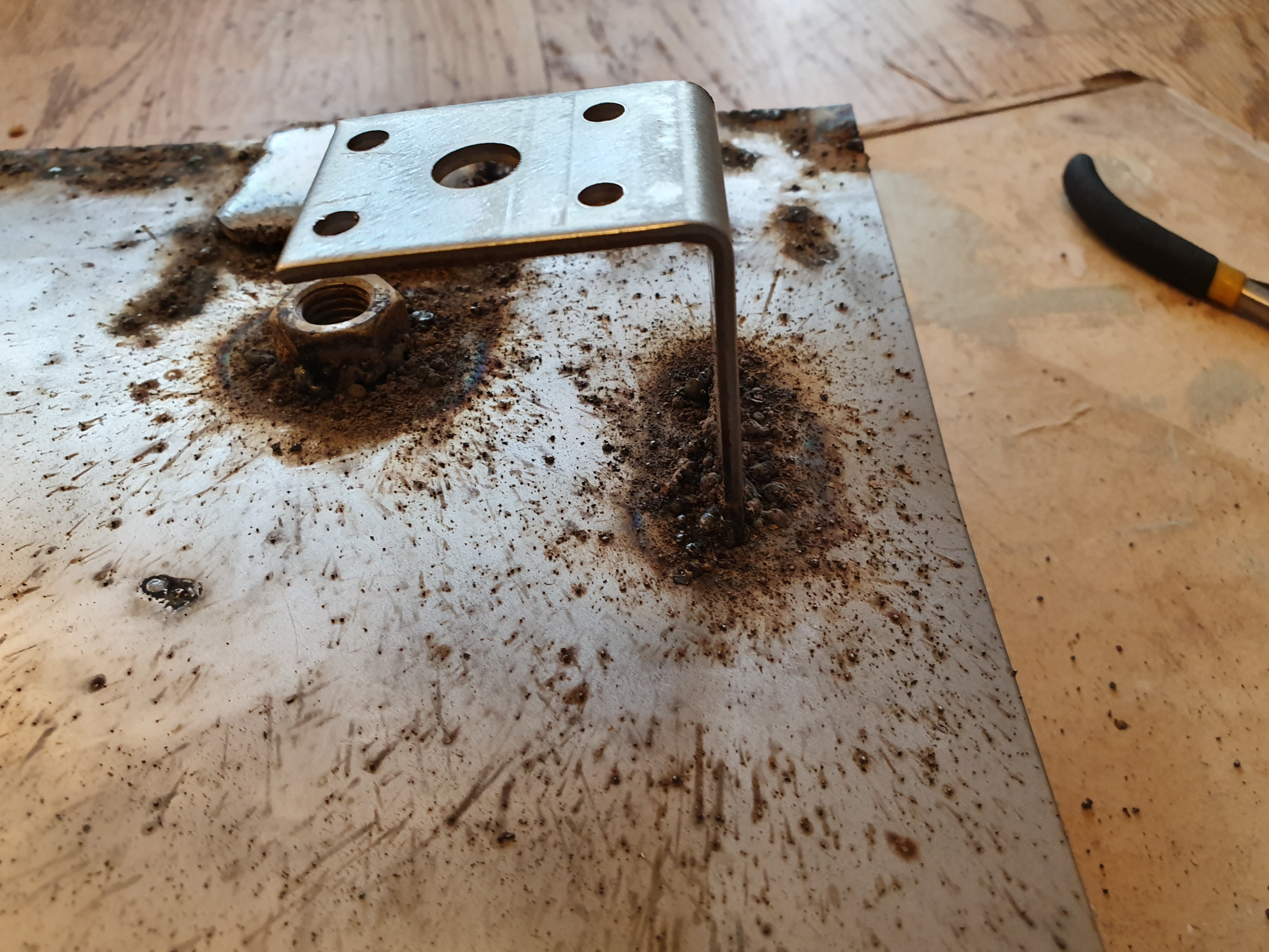

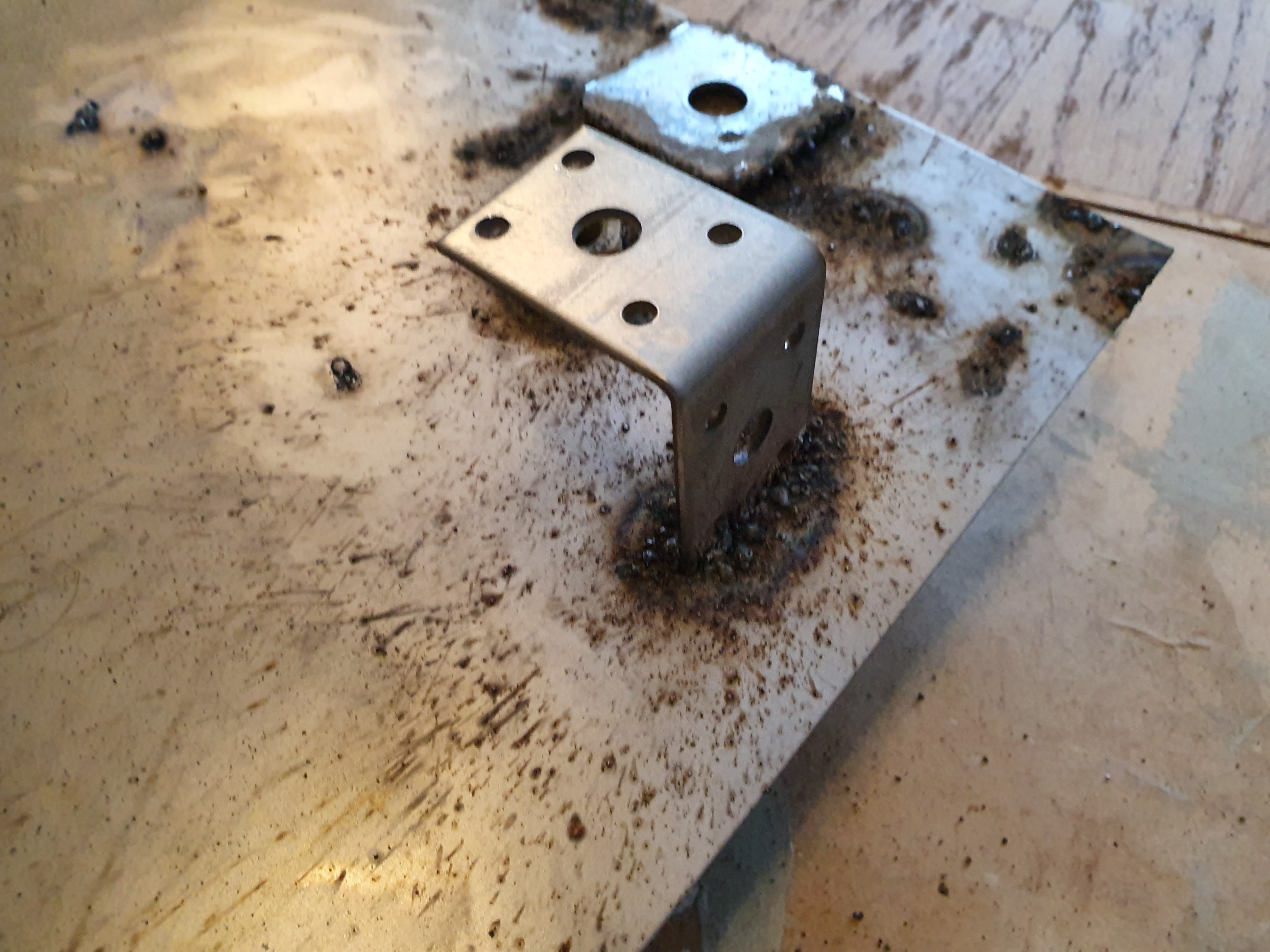

Gikk for det fra biltema. Her er bilder av hullet som skal sveises, og litt øving (15-20 min). Ser stygt ut, men vinkelen og mutteren sitter faktisk helt fast. Noen uker med øving, så bør jeg klare å fikse det hullet :D
2 ting til selve sveisingen. En avbiter for å kutte sveisetråden. Ikke start med en sveiseperle på enden av sveisetråden. Da får du et ekstra "poff" hver gang du starter. Klipp av.
Spray for å hindre at sprut setter seg fast. Brukes i munnstykket og der du ikke skal sveise. Hjelper mye.
Ser ut som du har hatt alt for lite mating på tråden.
Om du oppriktig ønsker å gjøre en garasjesjekk av holdbarheten er en kraftig hammer en billig sjekk på emner du bruker til å lære. Da ser du fort at den sveisen du har der ikke vil holde noe særlig.

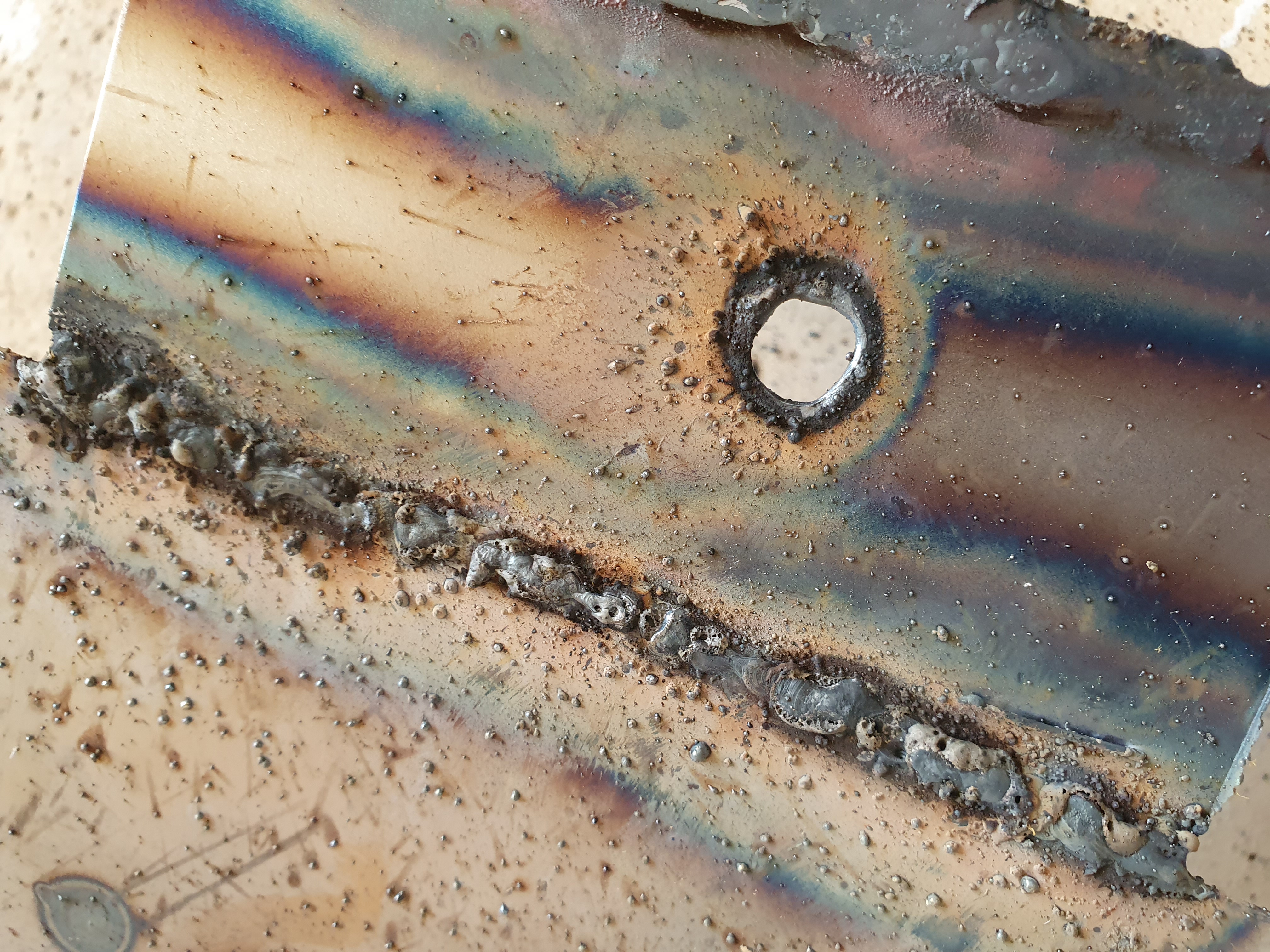

Synes du har for mye sprut. Og sveisen er for ujevn. Hvorfor er vanskelig å si, men jeg tror du er for høyt oppe på innstillingene dine.
Hva er dine innstillinger og hvor tykt er det du sveiser på?

Har bare ca. 4 timer med sveiseøving så langt, så verken meg selv eller andre må forvente et pent resultat. Men sveisene på siste opplastede bilder går faktisk igjennom metallet, så det er ikke bare slagg som limer platene sammen.
Jeg må nok leke mer med innstillignene. Foreløpig har jeg brukt innstillingene anbefalt i bruksanvisningen (husker ikke de i hodet) og justert litt på disse for å sjekke resultatet. Platen er en 1,2 mm stålplate, tråden er flusstråd.
Jeg synes det er bra mtp. at jeg for et par dager siden aldri hadde tatt i et sveiseapparat. Nå får jeg faktisk ting til å henge godt sammen, selv om det ser stygt ut.
Vidt du helsveiser, dvs du hele tiden sveiser bortover, vil jeg nok tippe du enten har litt for lite mating på tråden eller beveger munnstykket for fort bortover. Om du punktsveiser så tror jeg det er for lite mating eller at du ikke sveiser lenge nok om gangen.
Bedre er det ihvertfall siden det faktisk ser ut som at du har fått smeltet en del stål ned i platene.
Pusser du emnene før du sveiser?
Synes du det blir litt vanskelig å sveise fordi det er lett å brenne hull kan det bære en god ide å handle litt tykkere plater til å lære det grunnleggende på. Da er det lettere å fokusere på det man selv skal gjøre med munnstykket mtp vinkel, hastighet og distanse samt lettere å følge med på hvordan smeltebadet oppfører seg.
Endret av Hansien
Punktsveiser først med jevn avstand mellom punktene, deretter helsveiser jeg.
Å brenne hull har jeg ikke hatt problemer med, hullet på bildene har jeg laget med vilje for å se hva sveiseapparatet er i stand til på høyeste innstilling.
