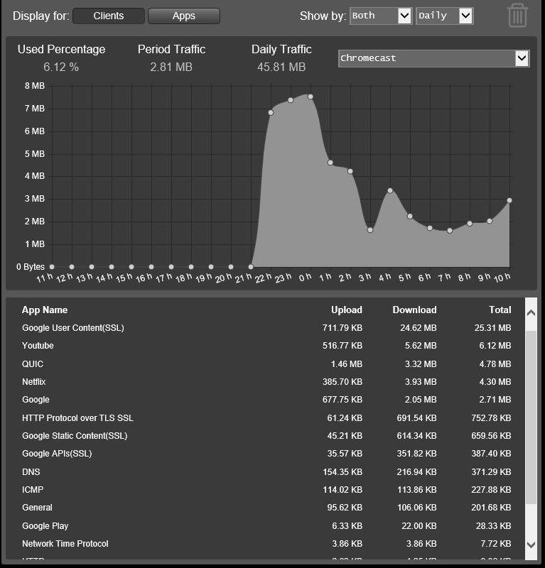

Jeg har testet denne løsningen med to svarte "background-bilder", men får ikke lavt nok databruk, se bilde. Se etter kl. 2300. Riktignok bedre enn før, men fortsatt opp mot 100 MB i døgnet (3 GB mdl.)

Kanskje, jeg har også sett at dette er et alternativ som gjør at strøm gis via usb og normalt automatisk slås av når tv-en er avslått helt. Usikker på om det er tilfelle når TV-en bare slås av og på via fjernkontrollen. I alle fall vil Chromecast bruke data når tv-en er i bruk. Derfor tror jeg mere på det andre alternativet med google foto.  Imidlertid har jeg funnet at jeg kan endre oppfriskningsraten av bilder helt opp til 10 minutter, noe jeg selvfølgelig har gjort og det virker. Databruk er nå under 100 MB pr dag.
