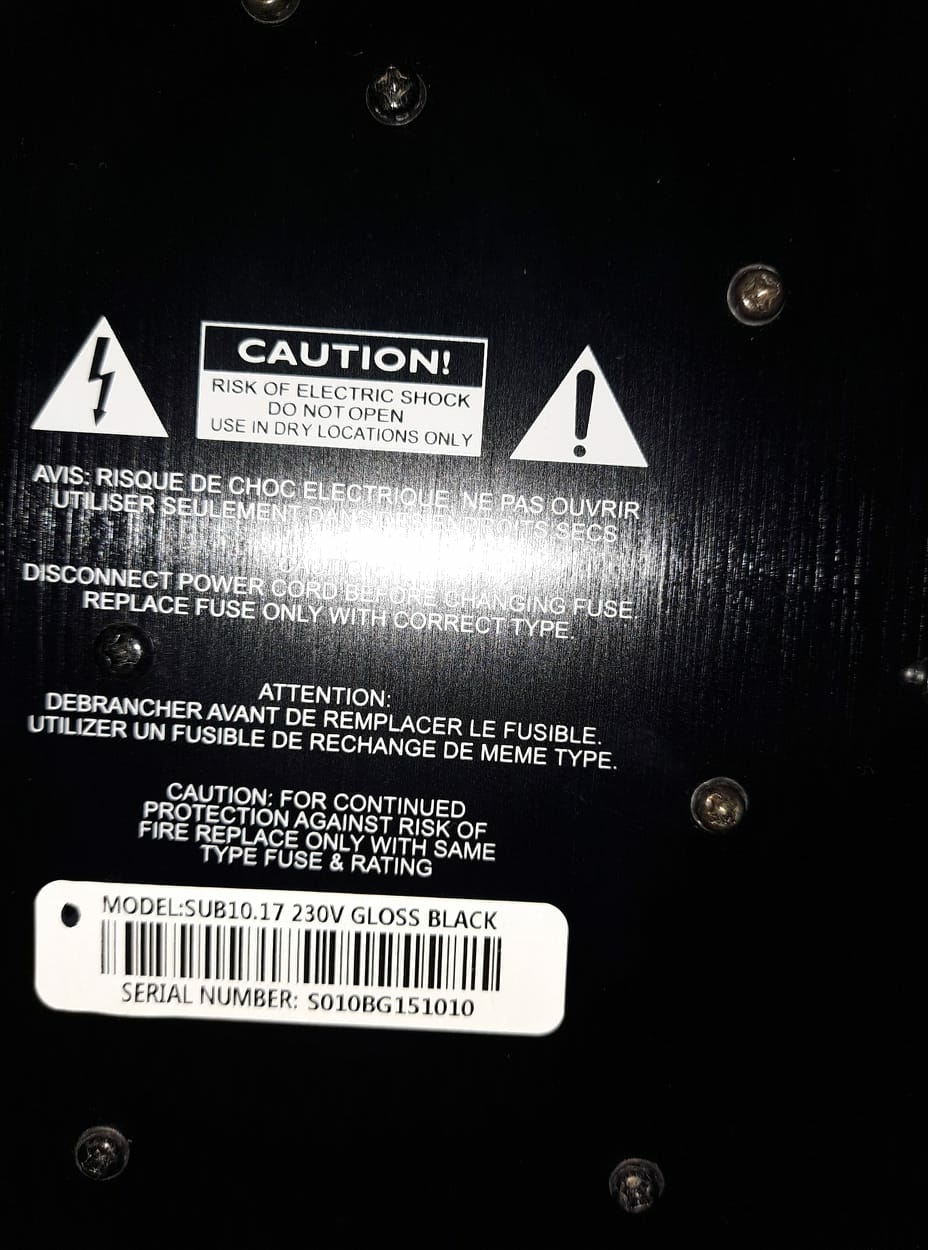

petter27 Skrevet 16. januar 2021 Skrevet 16. januar 2021 (endret) Tmz skrev (På 16.7.2019 den 11.59): Kjent problem på de subbene. Er bare at den mangler remote signalet sitt pga noe bugs med softwaren. Det skal gå på reklamasjon. Eventuelt så kan du oppdatere firmware selv, men usikker på fremgangsmåte på dette. har også xtz 10.17 den står nå med rødt lys kontinuerlig(protect mode). har prøvd grepene som står i manualen ..la den stå av i 10+ min etc. tror du det kan være en software/firmware feil? ser at xtz har hatt endel problemer med den første generasjonen plate forsterkere. led er rød i både auto og always on Endret 16. januar 2021 av petter27

Gouldfan Skrevet 2. februar 2021 Skrevet 2. februar 2021 petter27 skrev (På 16.1.2021 den 5.57): har også xtz 10.17 den står nå med rødt lys kontinuerlig(protect mode). har prøvd grepene som står i manualen ..la den stå av i 10+ min etc. tror du det kan være en software/firmware feil? ser at xtz har hatt endel problemer med den første generasjonen plate forsterkere. led er rød i både auto og always on Det er et kjent problem på den gamle D forsterkeren, like kjent som Xbox360 Rrod. Den blir veldig varm påslått, min funker enda men jeg slår alltid av etter bruk. Har/hadde du den påslått hele tiden? Xtz nye Ice forsterker er feilfri,gamle Bang&Olufsens firma. Xtz selger denne billig til folk som har ødelagt forsterker. De er kjent med problem med gamle effekten.
