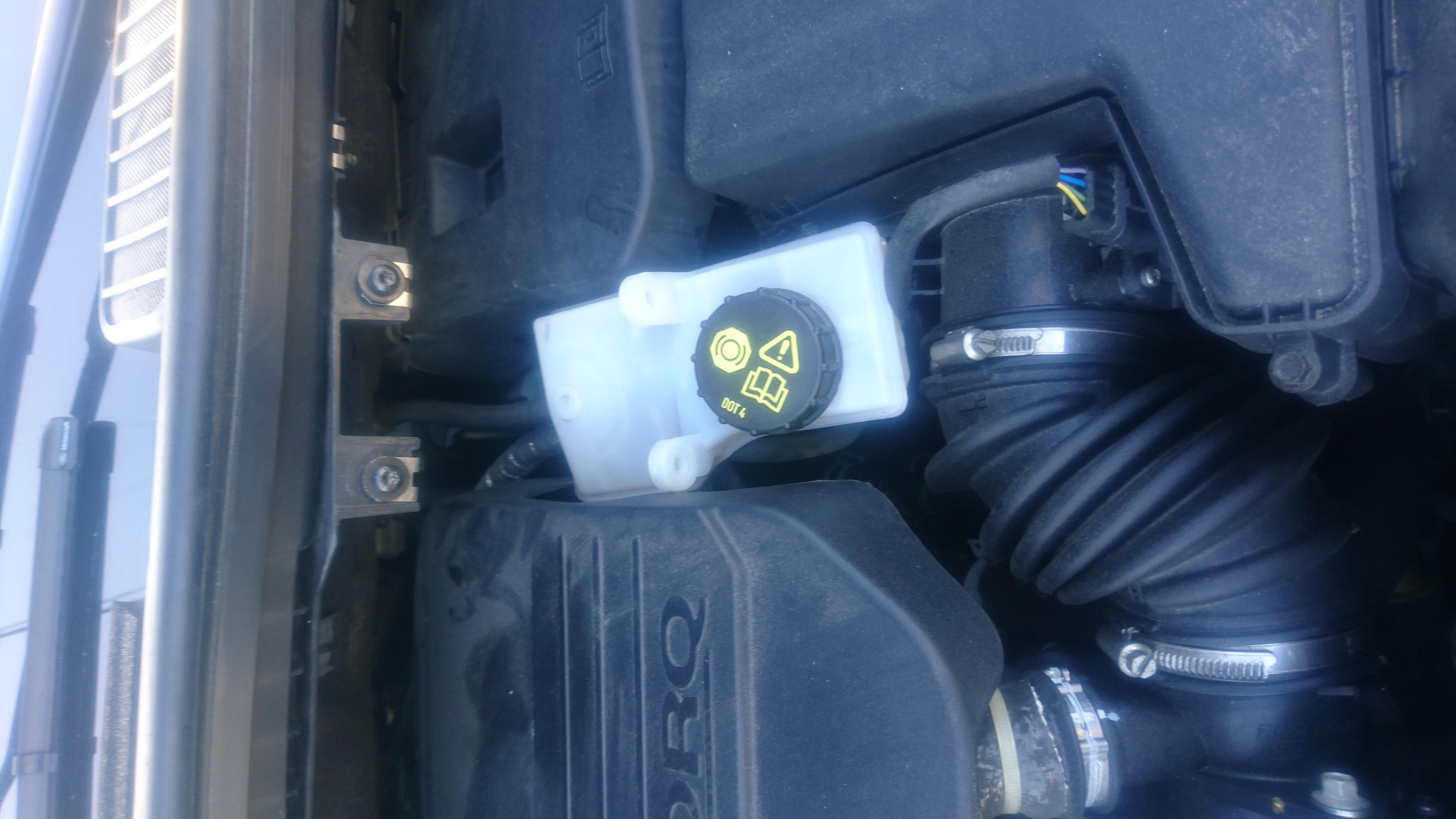

Bilen var på Ford verksted fredag (søndag nå), det er Ford Sulland verksted som har glemt å skru fast beholderen!! Den skulle vært på de to skruene. Jeg setter den fast.
Kan dette bidra til luft i systemet?
Beholderen har ligget nede i motorrommet og overhodet ikke i vater med slange.
Har kjørt 6 mil med beholderen ligget slik. Man åpner jo ikke panseret etter verkstedtime for å se om alt er på plass.
Beholderen lå lenger ned enn på bildet. Jeg dro den opp på "refleks og overraskelse", før jeg kom på å ta et bilde for dokumentasjon.

Så lenge toppa er på skal det vel ikke lekke etter hva jeg kan se. Men har du fått luft i systemet kommer du ikke unna en full lufting på alle hjul.
Hevert prinsippet har jo ikke virket når beholder har ligget i motorrommet. Da har det jo vært et større luftrom fra beholder til resten av systemet. Ringer Ford i morgen.
Dette er vel egentlig 1 av 2 beholdere, slik det er på flere Ford. Ikke nødvendigvis at noe luft er kommet inn. Dette er jo en feil som "aldri" skal skje, men på bilverksteder som alle andre steder; folk kan gjøre feil. Kjør inn til de, så fikser de dette med å sjekke at det ikke er lekket ut væske eller at det er kommet luft inn.

Trolig har det ikke lekket noe sted, ikke som jeg kan se. Systemet har jo ikke fått væske fra beholderen og fra den biten av fleksibel slange fra beholder. Da den har ligget lang under inntaksrøret som beholderen skulle vært over.

Beholderen har ligget 30 cm lavere ned i motorrommet enn festet. Beholderen er dratt litt opp på bildet. Den lå lenger ned i motorrom hengende i slangen. Har skrudd den fast nå.

Gir en kort oppdatering etter besøk hos Ford. Er ganske lettet nå. Dette krever nok ikke noen venting på deler osv.
Ble litt paff når jeg ikke fant beholderen i bilen. Ser det er et feste til for beholder, håper det ikke var noe der.
Endret av plankeby
Da er nok saken ute av verden. Ford verkstedet sa at det ikke blir luft i systemet, selv om beholder har hengt rett ned som et lodd. Hengende i bremseslange.
Jeg tenkte at det da ble en luftlomme mellom beholder og til resten av systemet. -Som kunne forplante seg etter en del bremsing.
