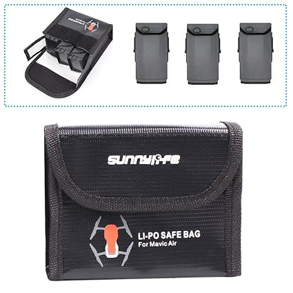

G Skrevet 31. mai 2019 Skrevet 31. mai 2019 NÅ kjenner ikke jeg til hva utrustning de har for laptopbranner ombord på fly. Men kan tenke meg at de slipper oksygenmaskene og stapper det inn i en noe større utgave av noe slikt? Og står klar med brannslukningsapparatene for å hindre spredning eventuellt? Her er bekymringsartikkelen: Gidder ikke å bli medlem av diskusjonen som foregår på ITavisen for å komme med forslaget: https://itavisen.no/2019/05/31/her-ryker-det-kraftig-fra-en-macbook-pro-15-eieren-hevder-maskinen-eksploderte-og-tok-fyr/
Complexity Skrevet 31. mai 2019 Skrevet 31. mai 2019 Når det tar fyr er det vel litt sent å putte det i en safe bag? Kan jo bli påkrevd at ting med lithium batteri skal ligge i slikt på fly hele tiden om det skulle bli ett problem.
del_diablo Skrevet 1. juni 2019 Skrevet 1. juni 2019 Tja,er ikke helit enig med Complexity. Branntrekanten er nå engang branntrekanten. Får du forseglet den, får du i hvertfall stoppet noe. Bedre enn å forgifte kabinenen eller sette fyr på interiøret.
Complexity Skrevet 1. juni 2019 Skrevet 1. juni 2019 Jo men i praksis er det vel ingen som ønsker å ta i noe som brenner? Ikke uten hansker iallefall. 1
del_diablo Skrevet 1. juni 2019 Skrevet 1. juni 2019 Nja, det spørs om du har trent på det eller ikke. Vis du ikke har trent på det, klarer du ikke allerverden. Har du trent på bevegelsene har du i det minste en sjanse til å reagere. Bonusen er nå at Lithium ofte betyr at batteriet tar fyr, men ikke resten av laptoppen.

G Skrevet 6. juni 2019 Forfatter Skrevet 6. juni 2019 Jo men i praksis er det vel ingen som ønsker å ta i noe som brenner? Ikke uten hansker iallefall. Vil ikke det lille batteriet der kunne hånderes med en sveisehanske, asbesthanske eller et moderne alternativ til asbesthanske? Samt maske som jeg tror flyvertinner har tilgang på uansett. De vil nok se røyken på avstand uten at passasjerer en gang behøver å varsle. Flyet har nok også røykdetektorer, men jeg aner ikke hvor sensitivt det måtte være. Pluss at passasjerer også vil kunne lukte en ny lukt i kabinen og varsle.
