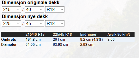

MPCME Skrevet 23. mai 2019 Skrevet 23. mai 2019 Skulle fylle luft i dekkene i dag, men oppdaget at dimensjonene på sommerdekkene ikke er de samme som står i døra/manualen/vognkortet. Det som står i vognkortet og ellers er 215/40R18 mens det som står på dekkene er 225/45r18. Lurer derfor på, vil dette kunne bli et problem på eu-kontrollen, og hvordan vet jeg nå hvilket lufttrykk jeg skal bruke?
Habla Møberg Skrevet 23. mai 2019 Skrevet 23. mai 2019 (endret) Du får endel avvik, men det er akkurat innafor kravene ift bredde og omkrets. Vær obs at det er også andre krav som spiller inn, som hastighetsklasse og vektklasse.Vær obs at speedometeret ditt kan vise ganske annerledes enn hva du er vant med i denne bilen. Såpass mye større dekk på en bil som normalt har en del feilvisning vil kunne vise temmelig nøyaktig hastighet. Har selv opplevd dette på flere biler, litt greit å vite at man plutselig ikke kan kjøre i 90 i 80-sonen uten å frykte for fartsbokser etc..Angående lufttrykk ville jeg prøvd meg på rundt 15% mer enn hva som står oppgitt for 215-dekkene. Ikke at det trenger å være så stor forskjell, men generelt er det en god ting å ha litt mer enn hva fabrikanten oppgir, også på samme dimensjon. Endret 23. mai 2019 av Habla Møberg 1
MPCME Skrevet 23. mai 2019 Forfatter Skrevet 23. mai 2019 Tusen takk for et ordentlig klart svar! Da fyller jeg littegrann ekstra, så får jeg se hva de sier på eu kontrollen
0laf Skrevet 23. mai 2019 Skrevet 23. mai 2019 Det burde vel bli en forskjell på 4.8% på rulleomkrets, som er innafor, grensen er 5%, så det burde ikke være noe problem på EU-kontroll. Dekk-trykk kan variere med biltype, jeg ville fylt det samme som det som er oppgitt for de originale hjulene, å se hvordan det fungerer først, deretter justert det, men det er ingenting i veien for å fylle litt mer heller. 2
