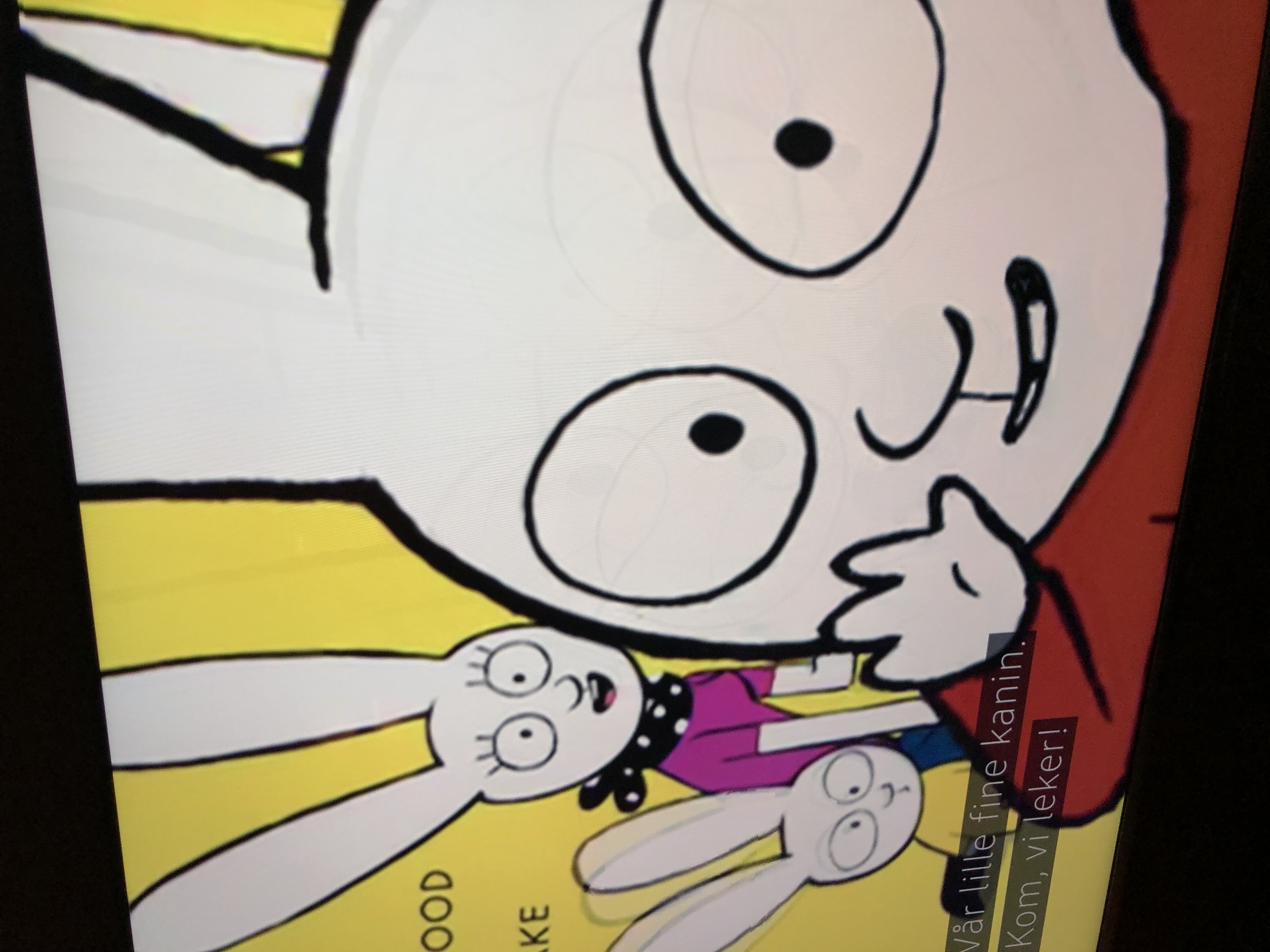

Xeniobus Skrevet 29. mars 2019 Skrevet 29. mars 2019 (endret) Jeg sliter med etterslep av svarte detaljer på min TV. De sorte detaljene blir dratt etter bilde, etter som bildet oppdaterer seg. Blir som en skygge på tv bildet. Har to stk videoer fra to forskjellige kilder som viser problemet. Hva jeg har prøvd: - Har sett etter oppdatering på tv, ingen nye er kommet. - Gjenopprettet fabrikkinnstillinger på bildeinnstillinger, til ingen nytte. - Problemet er på forskjellige kilder, bruker Apple TV 4 og NRK TV appen på TVen. Legger ved to filmer som illustrerer problemet. Har kopiert bildeinnstillingene som rtings.com anbefaler. https://www.rtings.com/tv/reviews/samsung/nu8000/settings Noen som kan hjelpe meg? sGl1XmfPTDGfnVg4CwEuQg.MOV %cjTpJPISgSdeen7wG9vIQ.MOV Endret 29. mars 2019 av Xeniobus

vidor Skrevet 30. mars 2019 Skrevet 30. mars 2019 (endret) Så vidt jeg kan se har du ekko fra opp til fire tidligere frames i den 5. som vises. Det kan jo være det du spiller av som har det i seg for å skape en billig motion-blur effekt. Ser ut som kildematerialet kanskje ligger på NRK Super. Har du navnet på hva det er så kan jeg sjekke om det ligger i kilden. Det er en effekt i VLC som gir lignende den typen frame-etterslep blur som vises i demoen din og du vil sjekke/sammenligne annet materiale via en datamaskin. Det du viser har så mye blur at det virker mest som noe er feil. Samsung setter ikke inn dårlige paneler eller dårlig software i skjermene sine. Dette minner meg om en laptop med TFT-skjerm jeg brukte på 80-tallet i etterslep, dog ikke like ille. Endret 9. april 2019 av vidor

vidor Skrevet 6. april 2019 Skrevet 6. april 2019 (endret) Tok opp Simon med GoPro i 60 Hz fra min 2018 Samsung NU7105 og den gir 1 frame i etterslep/motion-blur via VA-panelet. Dette regner jeg som akseptabelt og normalt. Bildet minner en del om det som vises på [LED Clear Motion] på Rtings-linken din, bortsett fra at jeg bare ser ekko av en tidligere frame. Dette er jo en veldig flat animasjon med enkle og sterke fargekontraster, noe som forsterker det som normalt naturlig er mindre synlig i mer komplekse bilder. Det som er på din skjerm synes jeg er mye på en såpass ny skjerm. Er du sikker på at det ikke er noe annet som skaper dette. Prøvd forskjellige avspillere ? Skjønt, det er vel neppe Apple-boksen som gjør dette, så det er vel Samsungen som er mest mistenkt i denne saken. Endret 17. august 2019 av vidor
Xeniobus Skrevet 8. april 2019 Forfatter Skrevet 8. april 2019 Har du prøvd dette? Har satt de-blur/reduser uskarphet til max nå. Kan ikke si bildet ble noe bedre av dette. Legger ved en video som viser bildet med "reduser-uskarphet" satt til max. Cc7hwhDNRxyc49tatEFzxg.MOV
Xeniobus Skrevet 8. april 2019 Forfatter Skrevet 8. april 2019 Tok opp Simon med GoPro i 60 Hz og sjekket på min 2018 Samsung NU7105 og den gir 1 frame i etterslep/motion-blur via VA-panelet. Dette regner jeg som akseptabelt og normalt. Bildet minner en del om det som vises på [LED Clear Motion] på Rtings-linken din, bortsett fra at jeg bare ser 1 frame i delay. Dette er jo en veldig flat animasjon med enkle og sterke fargekontraster, noe som forsterker det som normalt naturlig er mindre synlig i mer komplekse bilder. Det som er på din skjerm synes jeg er mye på en såpass ny skjerm. Er du sikker på at det ikke er noe annet som skaper dette. Prøvd forskjellige avspillere ? Skjønt, det er vel neppe Apple-boksen som gjør dette, så det er vel Samsungen som er mest mistenkt i denne saken. Har prøvd forskjellige avspillere ja. Apple TV og NRK TV appen på Samsung TVen. Begge viser likt. Er helt enig med deg at dette er veldig mye på en såpass ny skjerm. Er ikke mulig å se på barne TV med TVen uten å irritere seg over elendig kvalitet. Det er som du sier, på "vanlige" sendinger så legger man ikke merke til noe spesielt da det blir kamuflert i de komplekse bildene. Alle tips mottas med stor takk!
