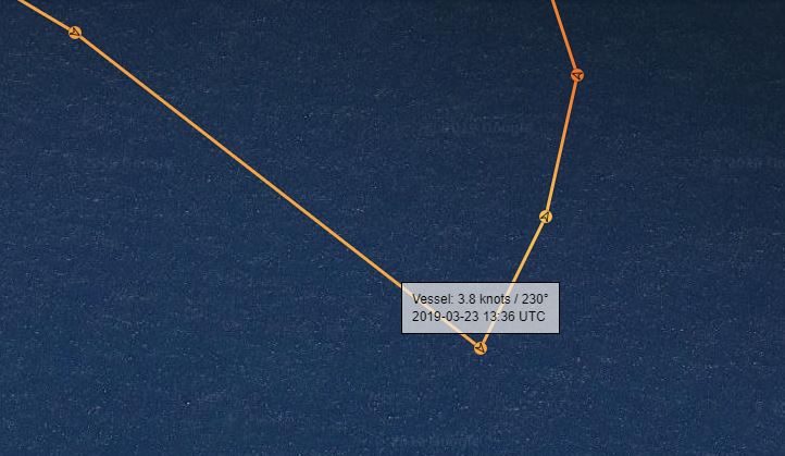

De lå med baugen sør-sørvestover (ikke i trackretning, jeg har lest av kompasskursen, den vises bare som mouseover)
Off-topic: Hvordan kan du se om "heading" er sann, eller utregnet fra fartsretningen? Mindre fartøy med enkel GPS og AIS viser vel ikke fartøyets kompasskurs, men fartsretning?  Håper dette ga mening  :)
Dette er jo ikke et mindre fartøy. Det har AIS klasse A, som sender både COG (course over ground) og HDG(true heading, kompasskurs). Og Marinetraffic viser begge, men true heading er bare synlig når man holder musen over tracket. Nå fikk jeg faktisk fanget det på screendump. Du ser at på det innerste punktet13:36 UTC viser vinduet 3.8 knop og retning 230 grader, mens tracket og den lille trekantpilen viser at COG er ca 120 grader. På det tidpunktet drifter de altså fortsatt sidelengs uten ankerfeste.
