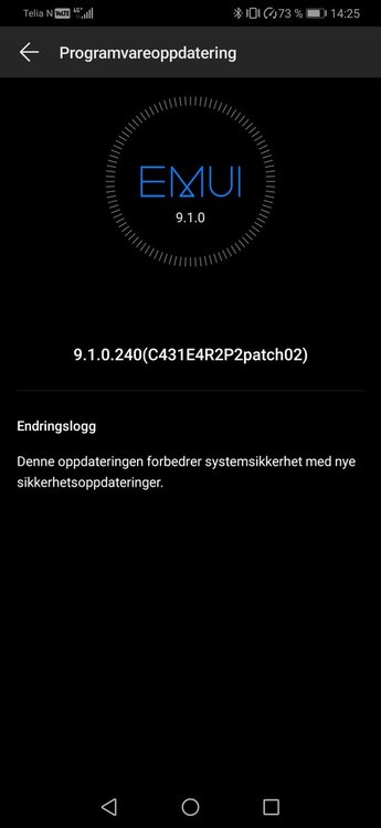

Kjøpte min p30 pro på black week, og har fått Emui 10. Bruker ICE, men kjøpt hos elkjøp
Trykket mye i HiCare appen på oppdater og sørget for at alt som kunne oppdateres der var gjort. Så kom det til slutt.
Gjorde det sikkert rundt en 14 ganger eller noe slik.
Forsøkt det jeg også. Får bare fortsette å prøve ?
