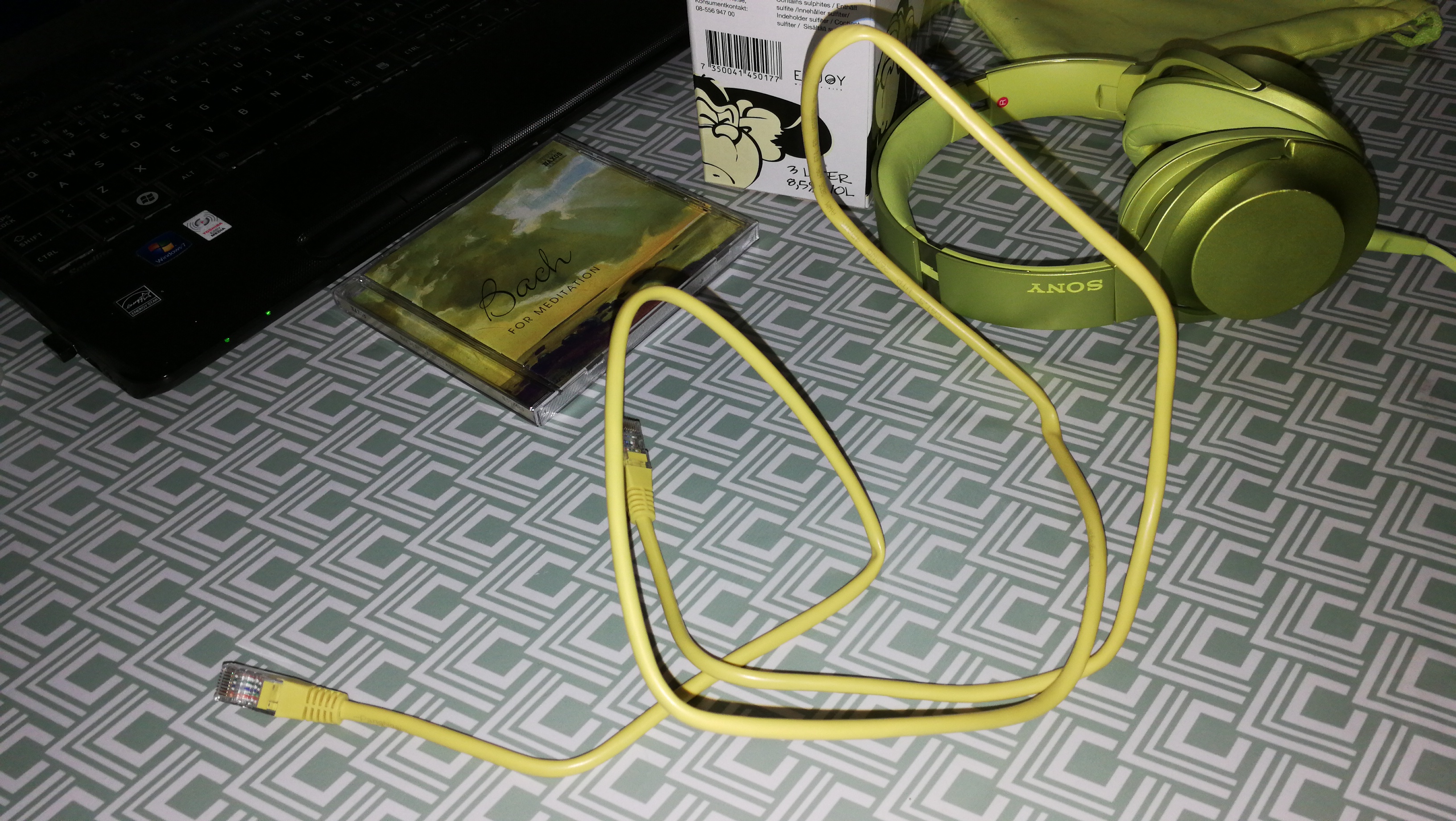

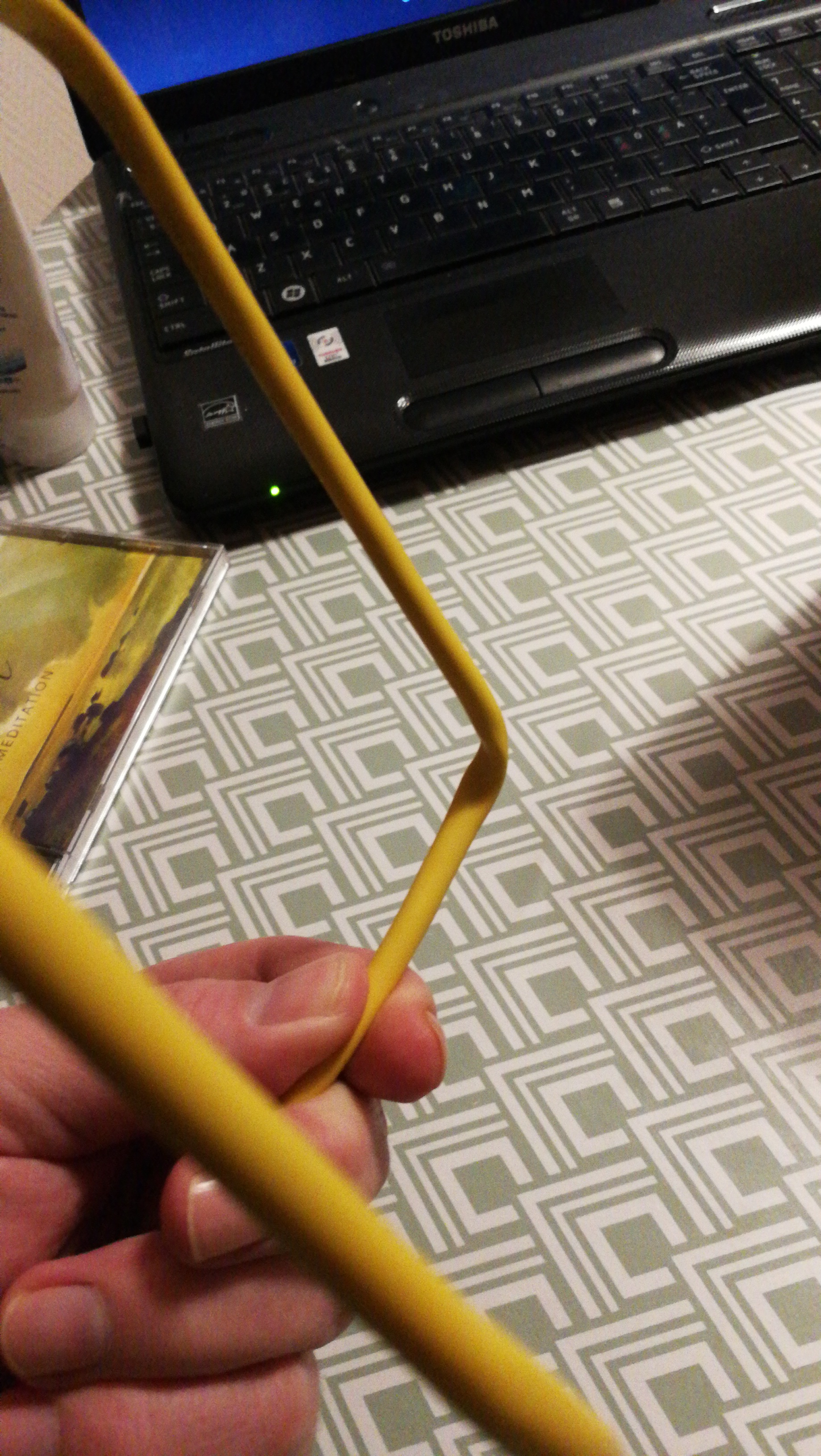

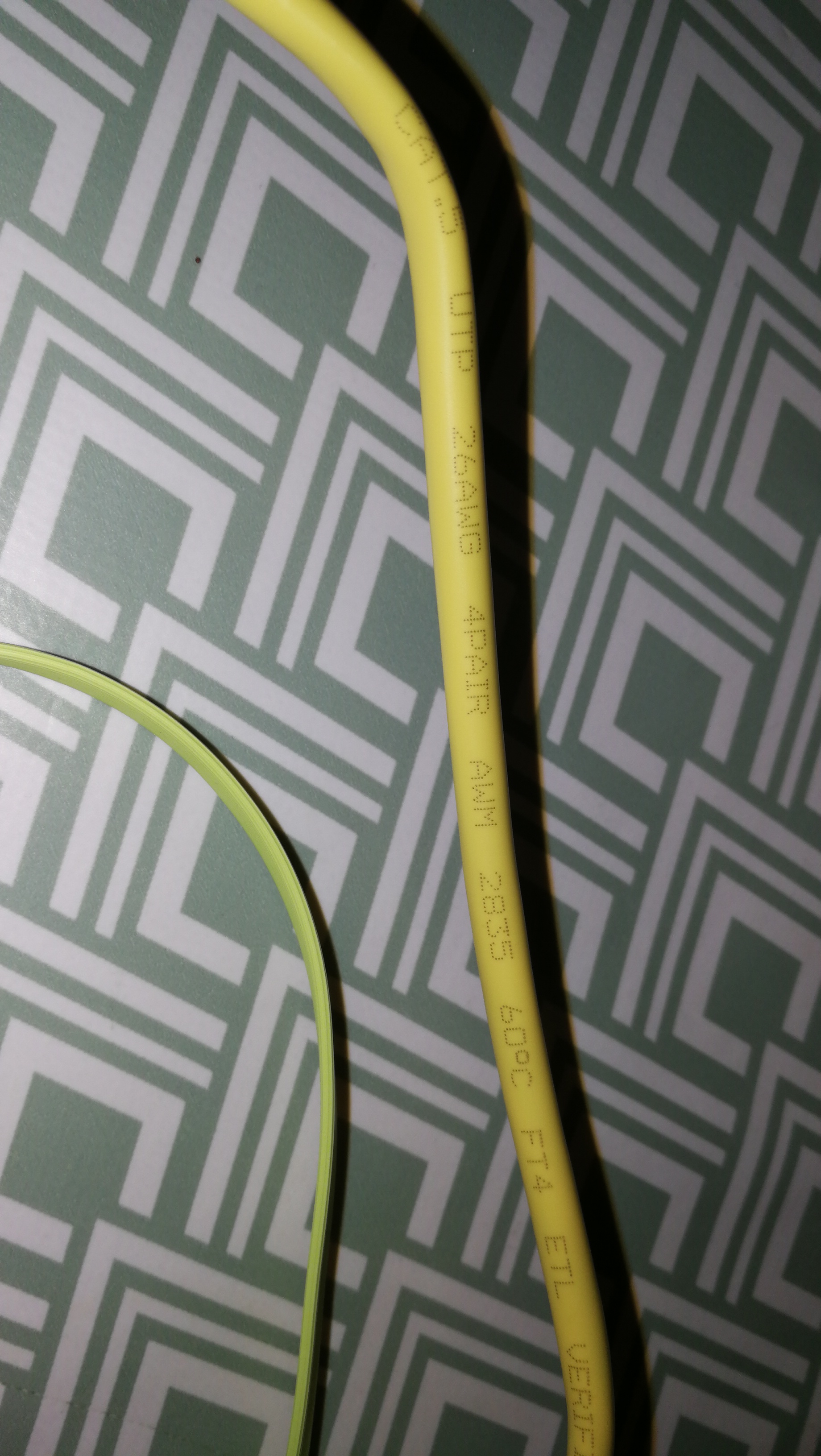

Her er den jeg byttet fra, jeg har ikke brettet, det har Huawei gjort.
Av det som ikke står, så står det
Verified EIA/TIA-568B-CM PangNgai

Kabelen du hadde(den gule) er en Cat 5 kabel. Veldig gammel standard som ble erstattet av Cat 5e for _lenge_ siden. Joda, det finnes fortsatt mye bruk av Cat 5, men de fleste leverandører leverer i dag stort sett Cat 6 eller høyere. Jeg jobber innen IT, og her bruker vi aldri noe dårligere enn Cat 6. Så da kan vi i det minste slå fast at kabelen du brukte før var av veldig gammel årgang.
Så ser jeg det at den har fått seg en del "knekker" underveis. I prinsippet ikke et stort problem, men med store nok "knekker" og nok av de, så får ikke lederene som skal gå parvis den samme roteringen rundt hverandre og det kan påvirke signalet slik at du får pakketap i kabelen, eller at utstyret i begge ender blir enig om å sette ned hastigheten til 10MB(for å takle dårlig kabel bedre). Basert på bilde så ser det altså ut til at du kan ha en skadet/ødelagt kabel.
Basert på antakelsene om at du har en ødelagt kabel, og at den er gammel, så er det ikke så urimelig å tenke at du har enten hatt lav hastighet på den(10MB) eller mye pakketap. Eller en kombinasjon. Dette har ingenting med at du bruker den til musikk å gjøre, men har gjort at overføring av data har gått tregere enn hva linjen din inn til huset klarer å levere.
Og ved å bytte kabelen har du nå opplevd mindre bufring og bedre lyd. Mindre bufring og bedre lyd kommer nok av at den kabelen du nå har klarer 100MB og da kan Spotify(eller det du bruker) øke lydkvaliteten på DATASTRØMMEN, samt at mottaker ikke trenger å bufre like ofte som før.
Men at kabelen skulle ha noen effekt på lydkvaliteten ut over det er svært lite sannsynlig. Placebo.
