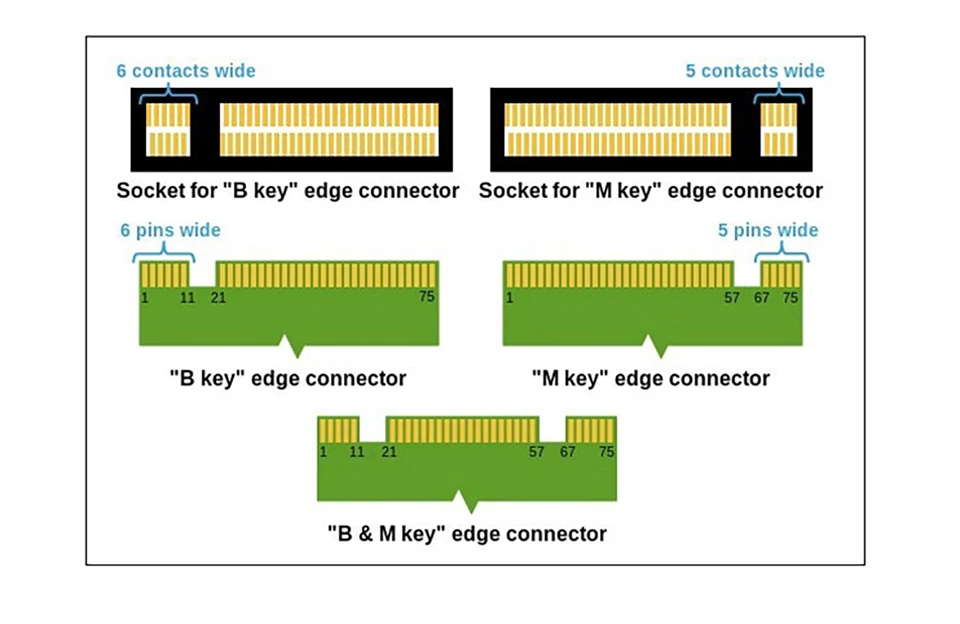

Ser ut som den EVO-en du viser til har annerledes M.2-kontakt:
b429cdbc-258f-e9d2-c16f-a5b4a406bb09.jpgTeller 5 pinner her jeg. Som muligens "er kompatibelt uansett", om du ikke møter på en HØNNGAMMEL Laptop. Eller de finner opp M.2-hjulpet på nytt?
Produsenter av M.2 har med vilje implementert 5 pin og 6 pin på hver side, slik at de kun kan plugges til en retning.

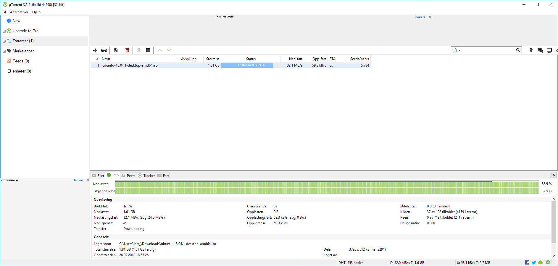

Endelig er tråden tilbake.
Trådstarter kan jo sjekke:
http://ftp.uninett.no/linux/debian-iso/9.5.0/amd64/iso-dvd/
For du fint 60 MB\S i firefox eller andre nettleser er vertfall ikke harddisken flaskehalsen.
Tenkte ikke over torrent ytelsen er enig jeg selv har dårlig erfaringer der. Mest fordi torrent krypter filene og sender de delt mellom flere brukere så har de fleste begrense opplastinghastighen må det langt flere sendere til man får rask hastighet, så må filene sjekkes samtidig som de laster ned, krever nok SSD og god cpu for å fungere optimalt, programvaren er vel neppe optimalisert for 1 gigabit heller. Krever mye av ruteren også.
Gjorde en rask test av bittorrent så det er fult mulig å klare 32 MB\S men tar litt lengere tid på 500 mbit fiberlinje.
Da med samsung 970 evo. Ryzen 7 1700.
