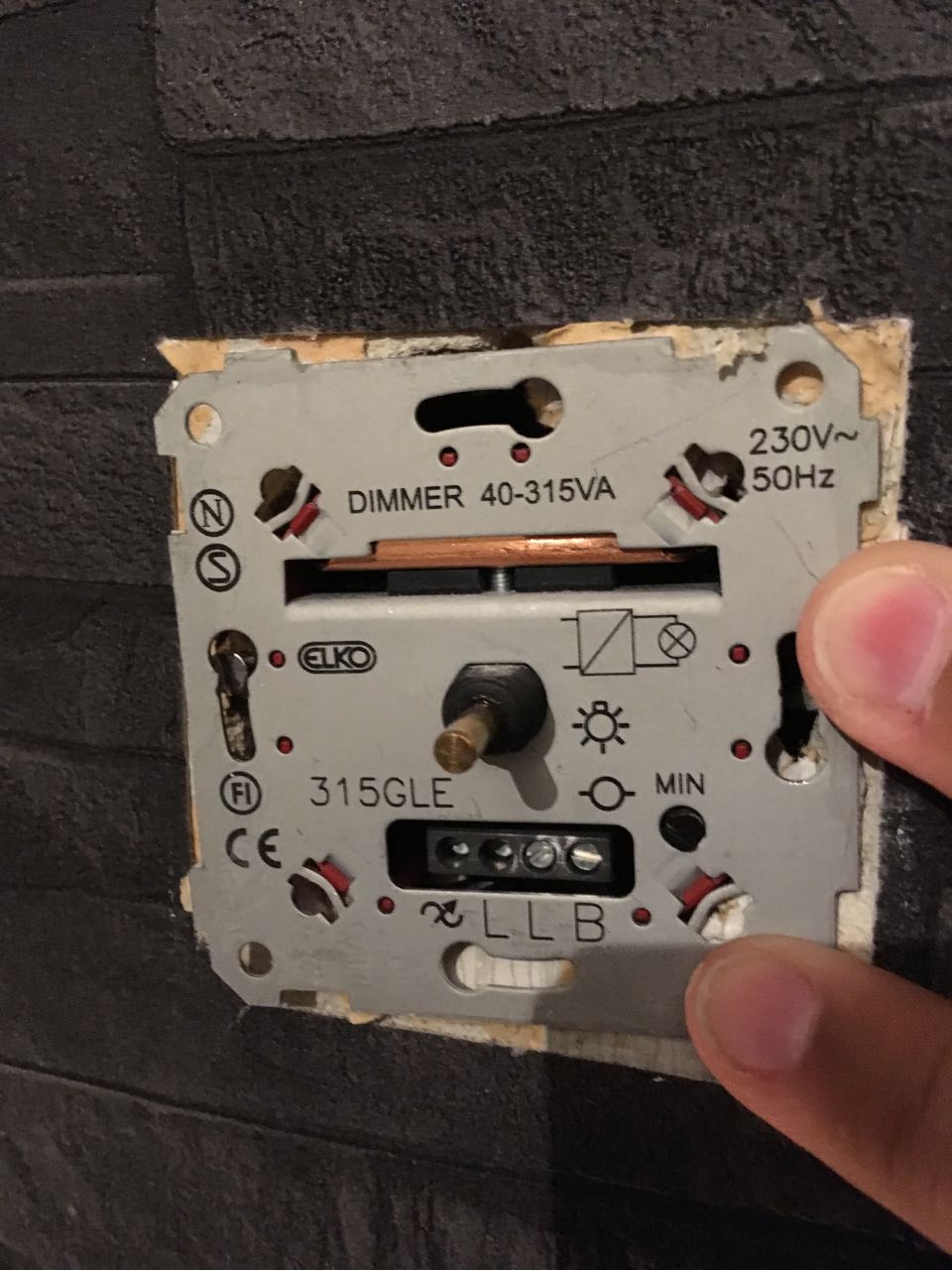

Hei, jeg har en dimmer i stuen, og jeg ønsker å fjerne den helt.
Er det mulig å fjerne dimmeren og så koble de to ledningene sammen? Eller er det ikke lurt?
Planen er å utvide hullet slik at jeg kan installere en liten skjerm og en raspberry pi, slik at den kan kontrollere Philips Hue lysene mine.
Gjest Slettet-aEAbw77a
En topolt dimmer er koblet som en bryter. Å koble ledningene sammen er det samme som at bryteren alltid er på.

Stemmer, det er mine Philips Hue lys som er koblet på denne nå
Og denne dimmeren får lysene til å flimre av og til, og om den ikke er på maks, så fungerer ikke lysene.
Dermed vil jeg fjerne dimmeren helt

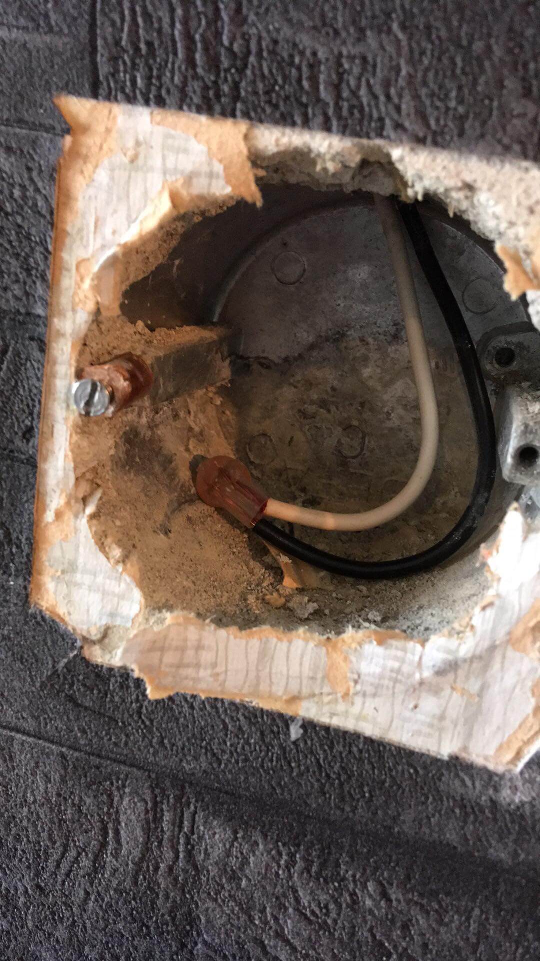

Fjernet dimmer og koblet dem sammen, hadde ikke wago liggende rundt, så ble en permanent løsning.

Lykke til med forsikringsoppgjøret med den koblingen
Hva skal det stå på gravstenen din? Har du skrevet testament hvis ikke bør du gjøre snarest.
Det er en 1. polet dimmer, har du en to polet dimmer har du 4 ledninger inn til den.
Den koblingen du har brukt er beregnet på signalkabel med noen få mA strømtrekk. Jeg har brukt noen hundre av de på tele kabler men å bruke de på strømkabler er selvmord.

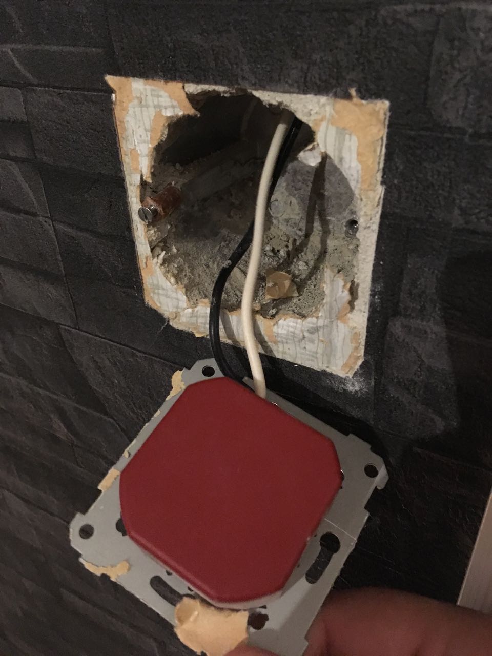

Skal du fjerne bryteren bør du dra tilbake kabelen til boksen de kommer fra og koble strømmen direkte derfra.

Det var en merkelig løsning. Jeg ville dratt innom Clas Ohlson, Elektroimportøren eller andre steder som selger skikkelige varer... I mellomtiden ville jeg vurdert å ikke bruke den kursen.
Av og til skjønner man grunnen til at myndighetene setter krav til faglig kompetanse når man skal endre elektriske anlegg.

Håper han faktisk leser detta så han kan få bytta til en skikkelig skjøt så han ikke risikerer å brenne ned huset.
Var å skaffet meg Wago koblinger og har byttet disse. Har også plassert en lysbryter i taket, like før skinnene, som ligger skjult bak dekselet i taken (har dropdown ceiling).
