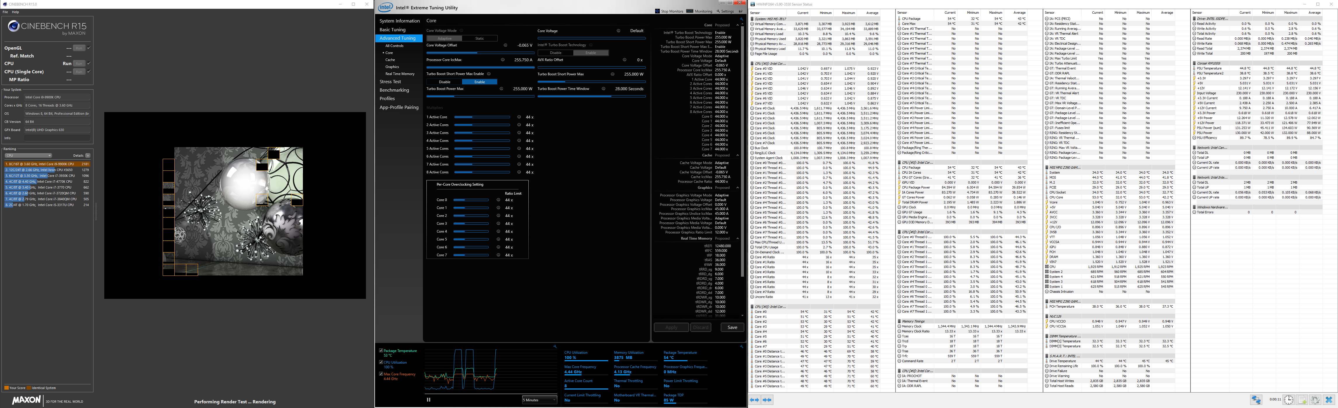

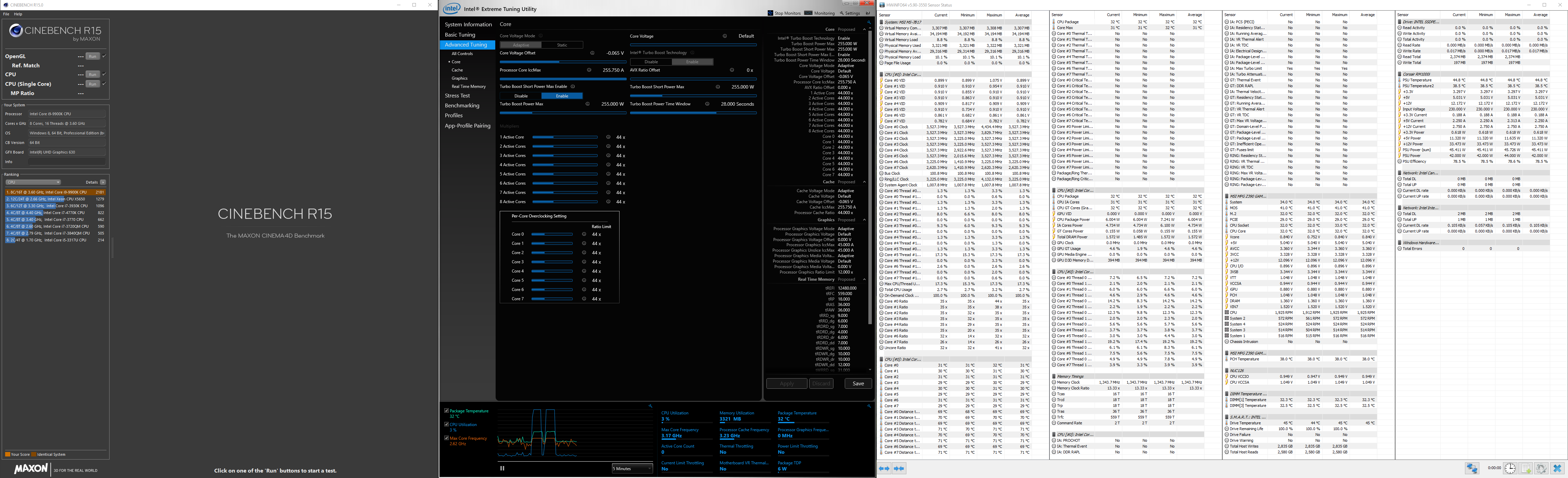

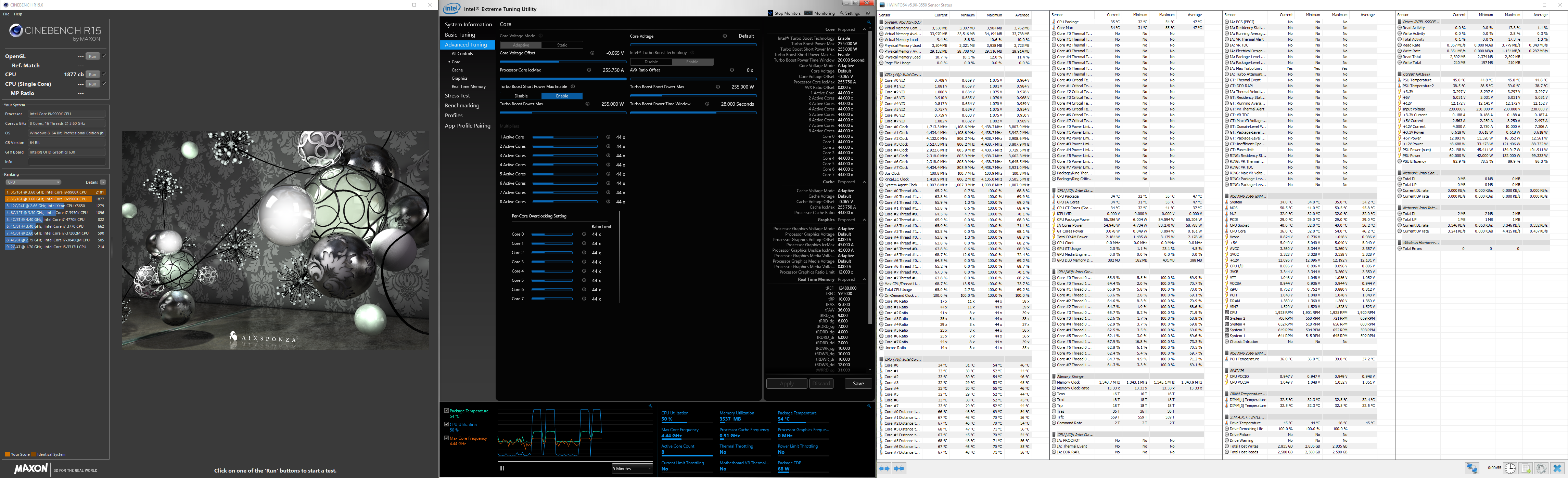

Jeg testet nå å "cripple" min 9900K ned til 44x max ratio, med adaptive spenning og -0.065 Vcore offset (som du kan se i XTU i skjermbildene under).
Resultat fra 3 runs med Cinebench 15: Lavere spenning (maks 1.048 Vcore ifølge HWiNFO64 [ja, vet at slik software ikke er 100% nøyaktig]) og høyere ytelse (~1890, i motsetning til testens 1865 ved første run og +/-1740 ved påfølgende runs).
Før test:
Underveis i første run:
Resultat, første run (1895 poeng):
Resultat, andre run (1877 poeng):
Resultat, tredje run (1902 poeng):
Prøvde å begrense ratio til 41x for å komme ned på ~1740 i CB15-score, slik ytelsen til de fleste av testens runs hadde. Vcore ble da ca. 0.98V under load, mens prosessorens strømforbruk var rett i overkant av 65W.
Før test:

Se på stress-test-sliden, der står det oppgitt høyeste verdi for cpu, ta også utgangspunkt i høyeste oppnådde poeng da max strømtrekk og høyeste vcore forekommer da, ikke på runde 5 når den begynner å throttle pga varme\strømtrekk. Hva vcore er i cinebench vet vi ikke, bare hva de fik i prime95. Der vil du også se at den målte opptil 112W strømtrekk fra cpu. Det er ligger kanskje inne en max tdp på cpu i bios på 110W ut ifra dette. Husk også at maskina kjører med 2666-minne med sannsynligvis slappe timings, so-dimm på1.2V er ikke noe XMP-materiale for å si det sånn ;) Dette trekker ned cinebenchskåren med flere prosent så om du skal sammenligne likt med likt så test din egen pc med 2666 16-18-18-38 :)
Når cpu undervoltes bruker man som regel off-set, poenget mitt er at de har greid seg med 1.065V uten at den krasjer, noe som tyder på at 9900K som kommer greit ut i lotteriet ikke bør ha noe problem med å undervoltes til under 1.1V uten å underklokke, sette på tdp-limit etc.
