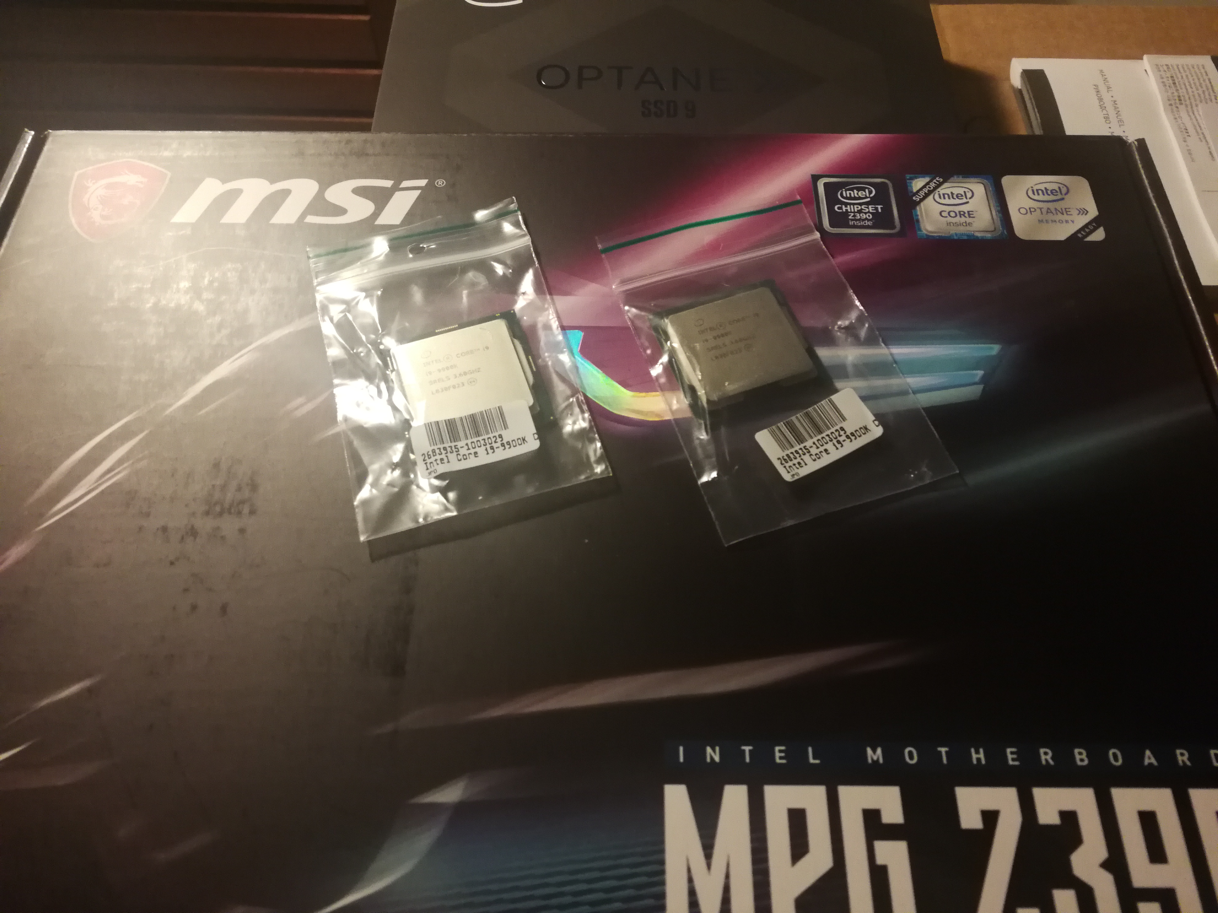

Martin Lie Skrevet 31. oktober 2018 Skrevet 31. oktober 2018 (endret) Jf. tidligere spørsmål ang. bulk vs. boxed - sånn ser bulk-"innpakningen" til Proshop ut: Endret 31. oktober 2018 av Martin Lie 2
Nizzen Skrevet 31. oktober 2018 Skrevet 31. oktober 2018 Jf. tidligere spørsmål ang. bulk vs. boxed - sånn ser bulk-"innpakningen" til Proshop ut: 2018-10-31 07.04.18.jpg Håper du får en god 9900k der

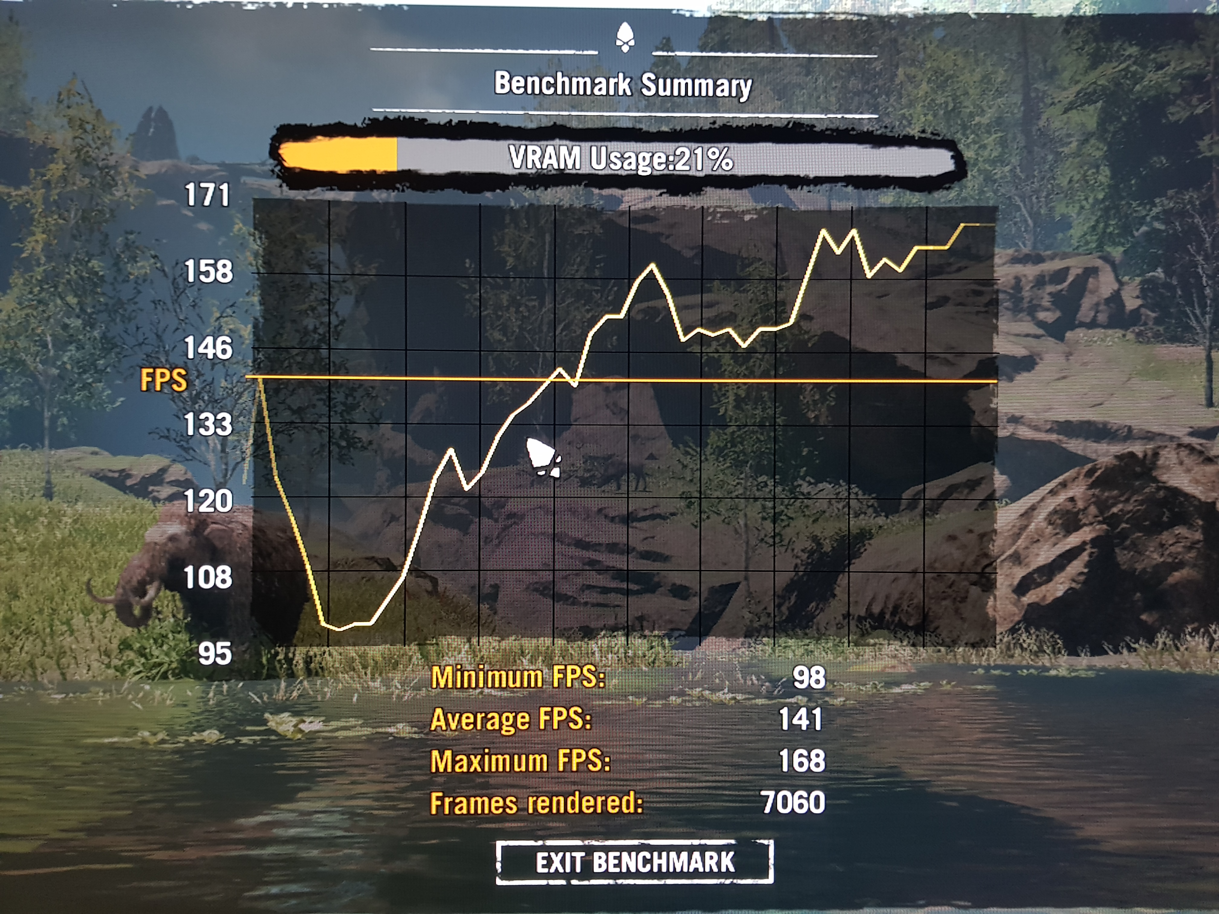

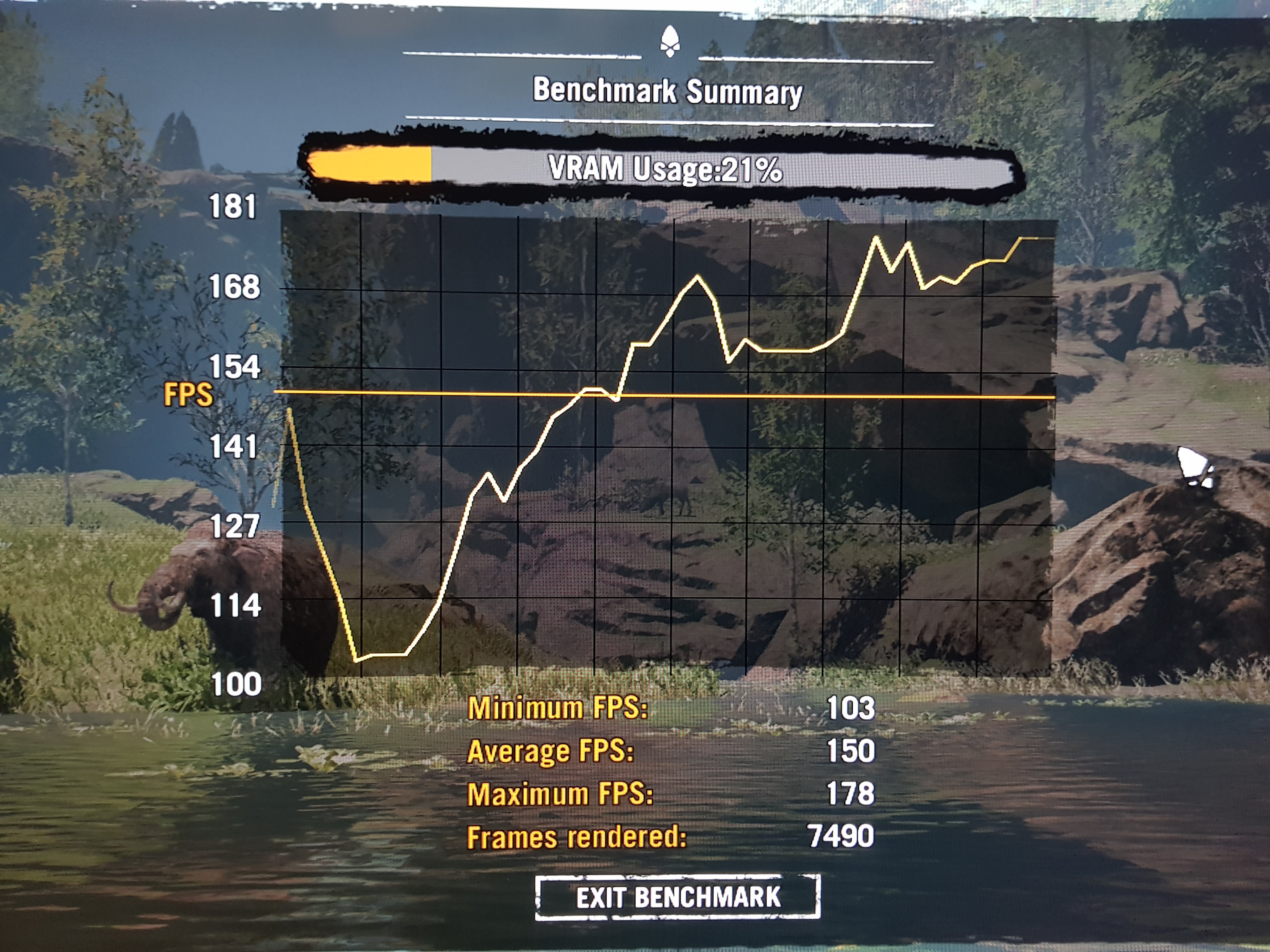

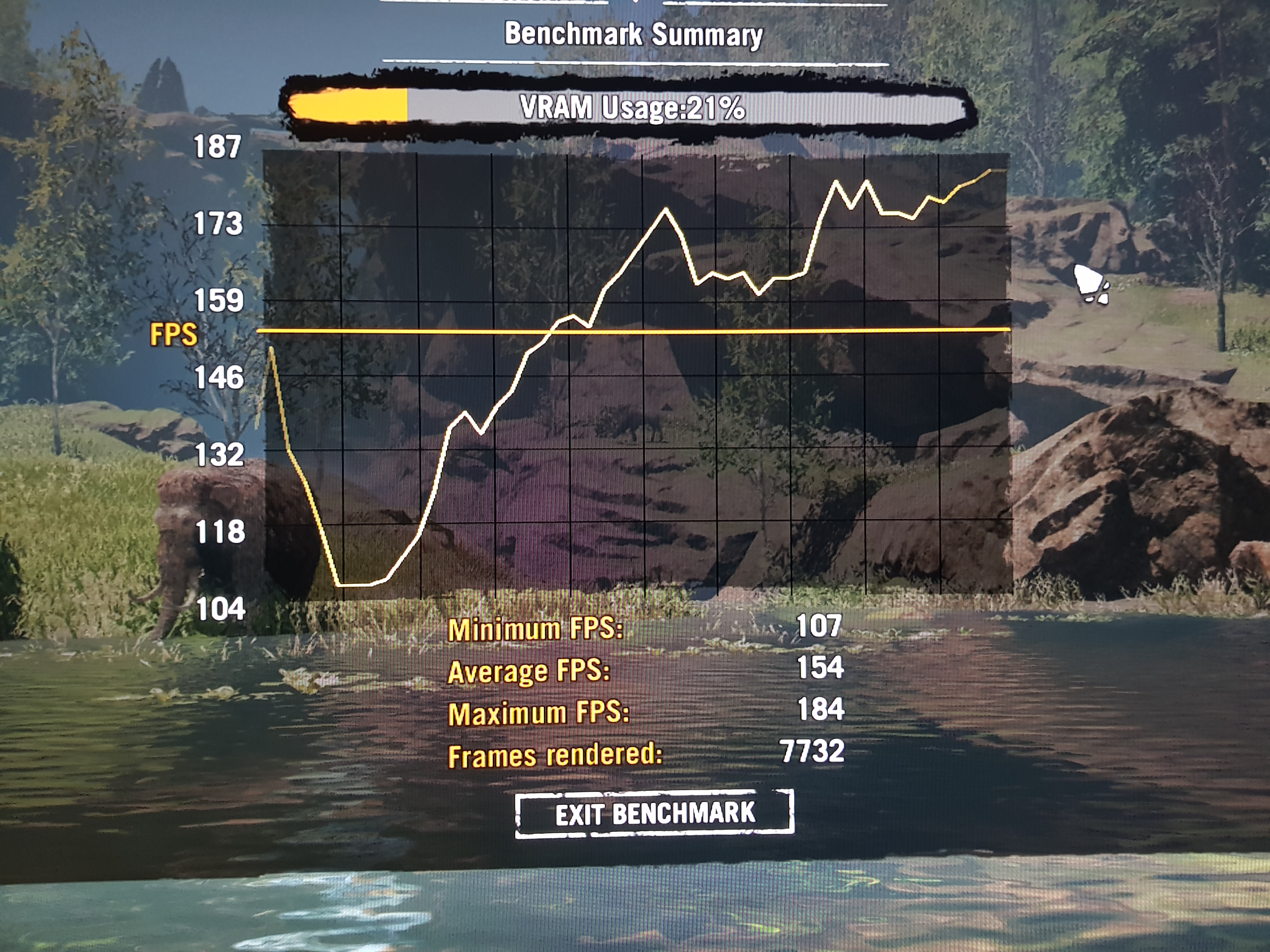

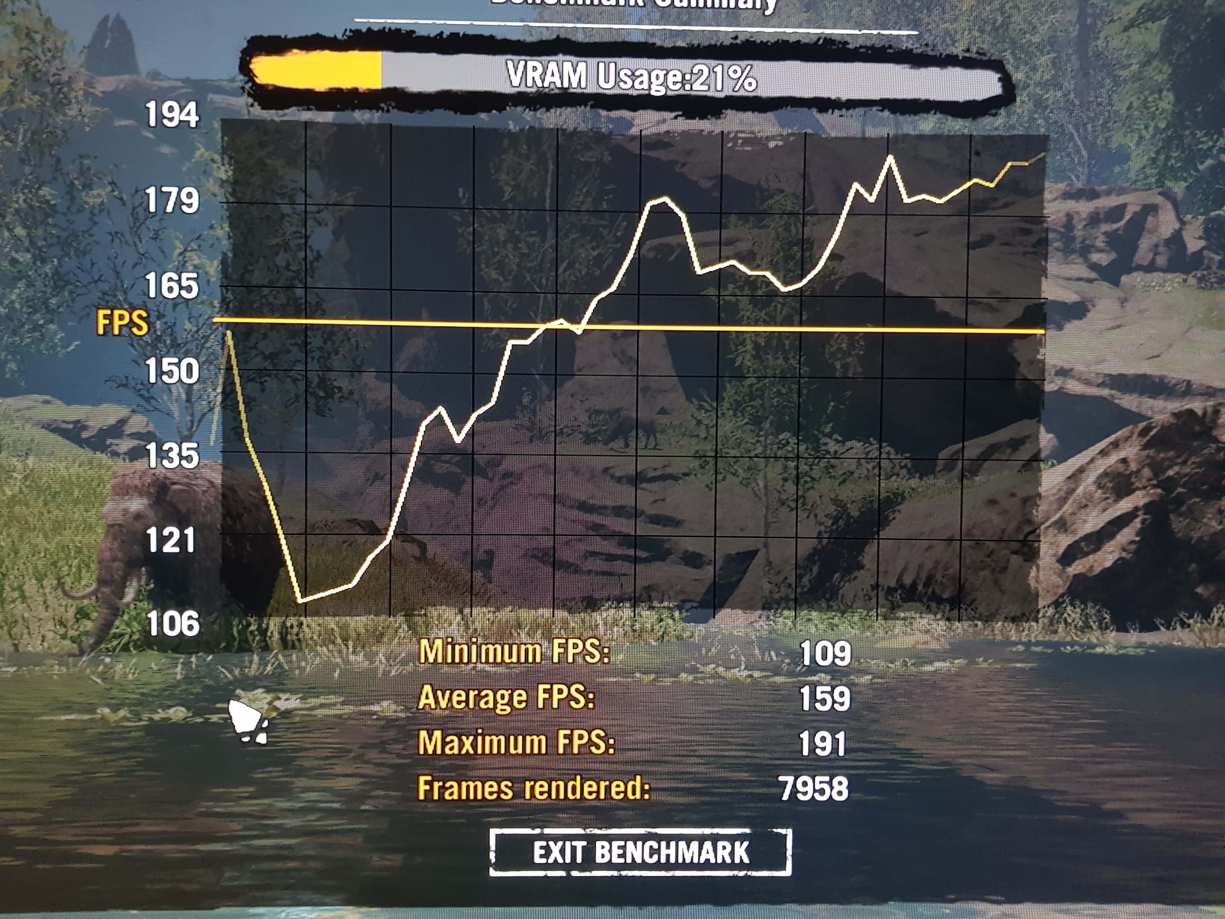

Nizzen Skrevet 31. oktober 2018 Skrevet 31. oktober 2018 (endret) Farcry Primal 1080p "CPU" benchmarkZotac 2080ti AMP ! stock5,3 ghz ht = off4266 cl 19 stock2666 15-15-15-353200 16-16-16-364300 17-17-17-37 Minneskalering er der iallefall. Altså her testes KUN minne. PS: Ingen secondary timings tweaks... Klokka sier god natt. Flere kommer senere Betroz Referanse til Ryzentestinga mi: Ryzen 1800x @ 4.1ghz PS ! 1080ti skjermkort 3600mhz minne 70 min - 102 average -122 max fps 3200mhz minne 63 min - 91 average - 113 max fps https://www.diskusjon.no/index.php?showtopic=1764097&page=5&&do=findComment&comment=23922524 Endret 31. oktober 2018 av Nizzen 3
Betroz Skrevet 31. oktober 2018 Skrevet 31. oktober 2018 Takk Nizzen. Kan du teste samme med 3200 CL14 og 3600 CL15 også? Det jeg vil fram til er å finne en sweetspot. 15-20 fps forskjell betyr en del, men ~5 fps forskjell blir jo uvesentlig i det store hele.
