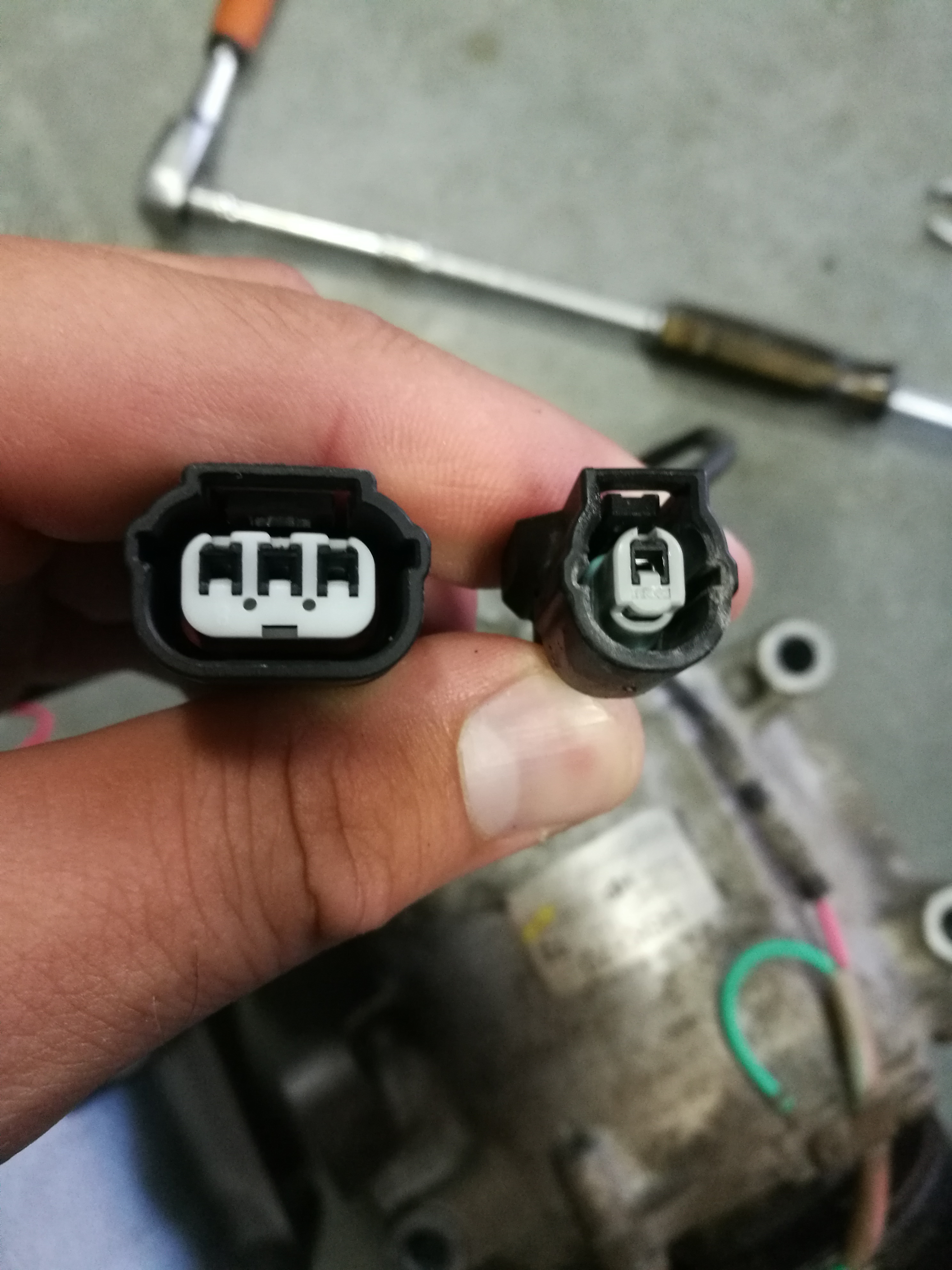

Hei. Driver og bytter ac kompressor og har funnet ut at kontaktene er forskjellige. Noen som har forslag til hvordan jeg kan løse dette ?
Kapp av kontakten med litt ledning fra den gamle AC-en. Så kan du skjøte den med hylser og krymp eller lodding etter du har kappet av den som ikke passer mot bilen.
