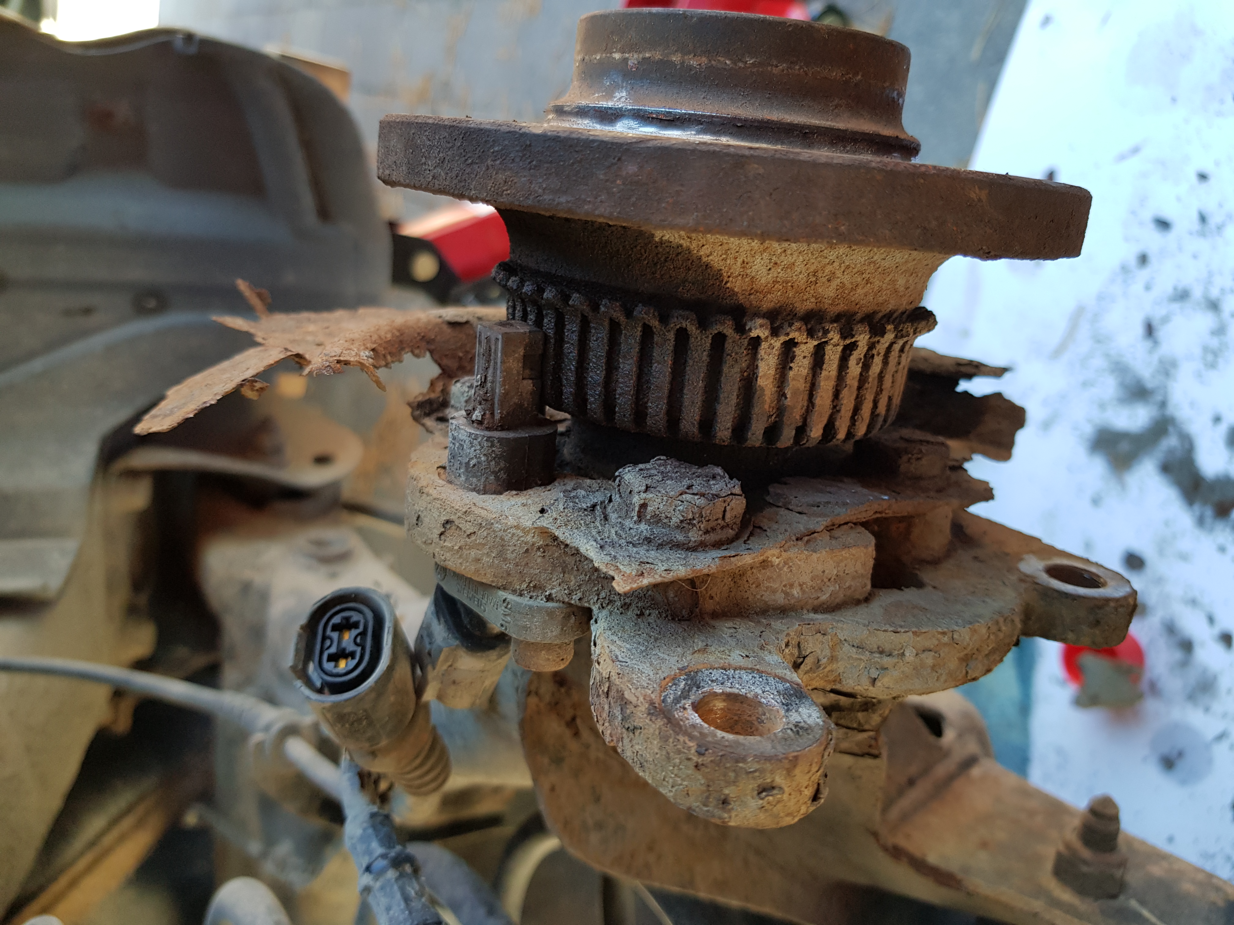

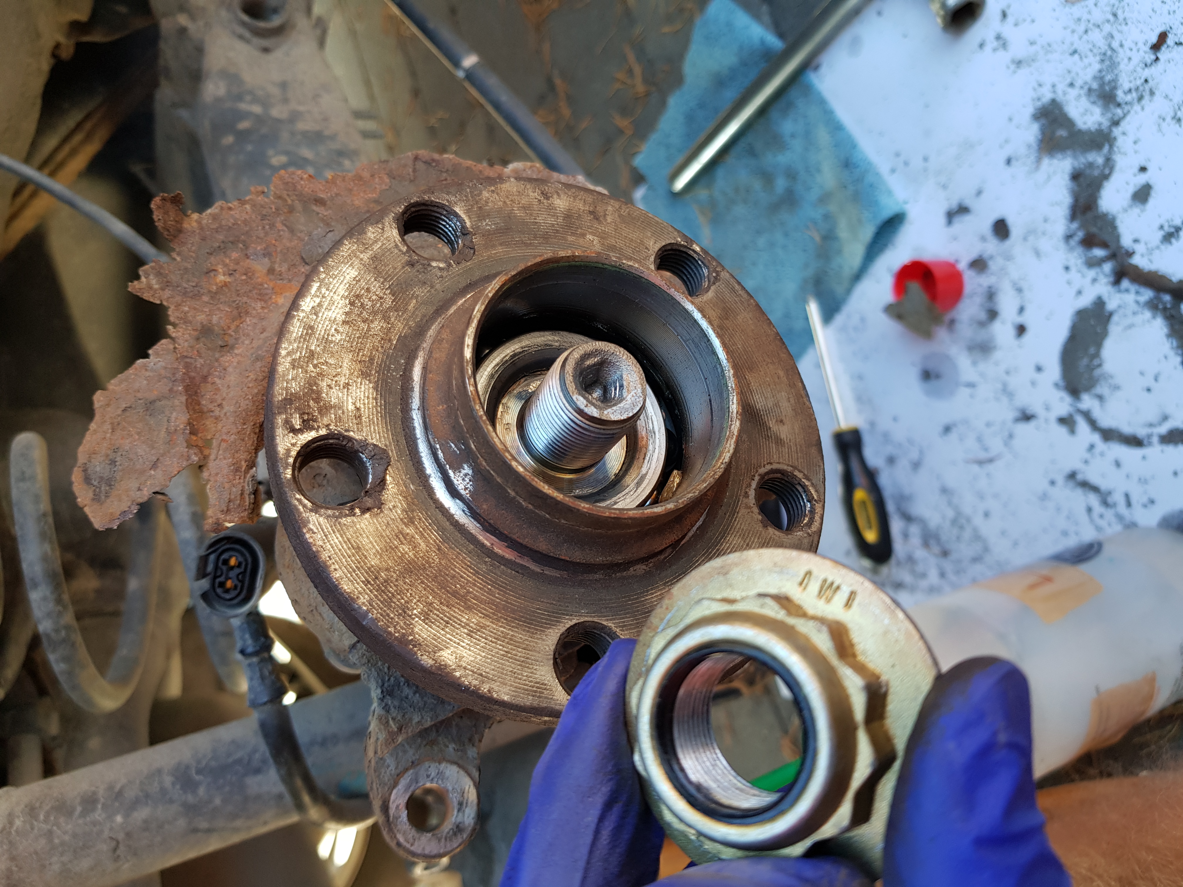

Jeg har nå tatt av alt helt inn til lageret med nav, men det sitter fast. Identisk lager som på denne filmen:
Se fra 2:00 til 2:15, han skrur ut mutteren og tar lageret enkelt av. Jeg har skrudd av mutteren, men får ikke tatt av lageret. Har banket litt med hammer etc men har ikke hjulpet. Tips?
Se bilder

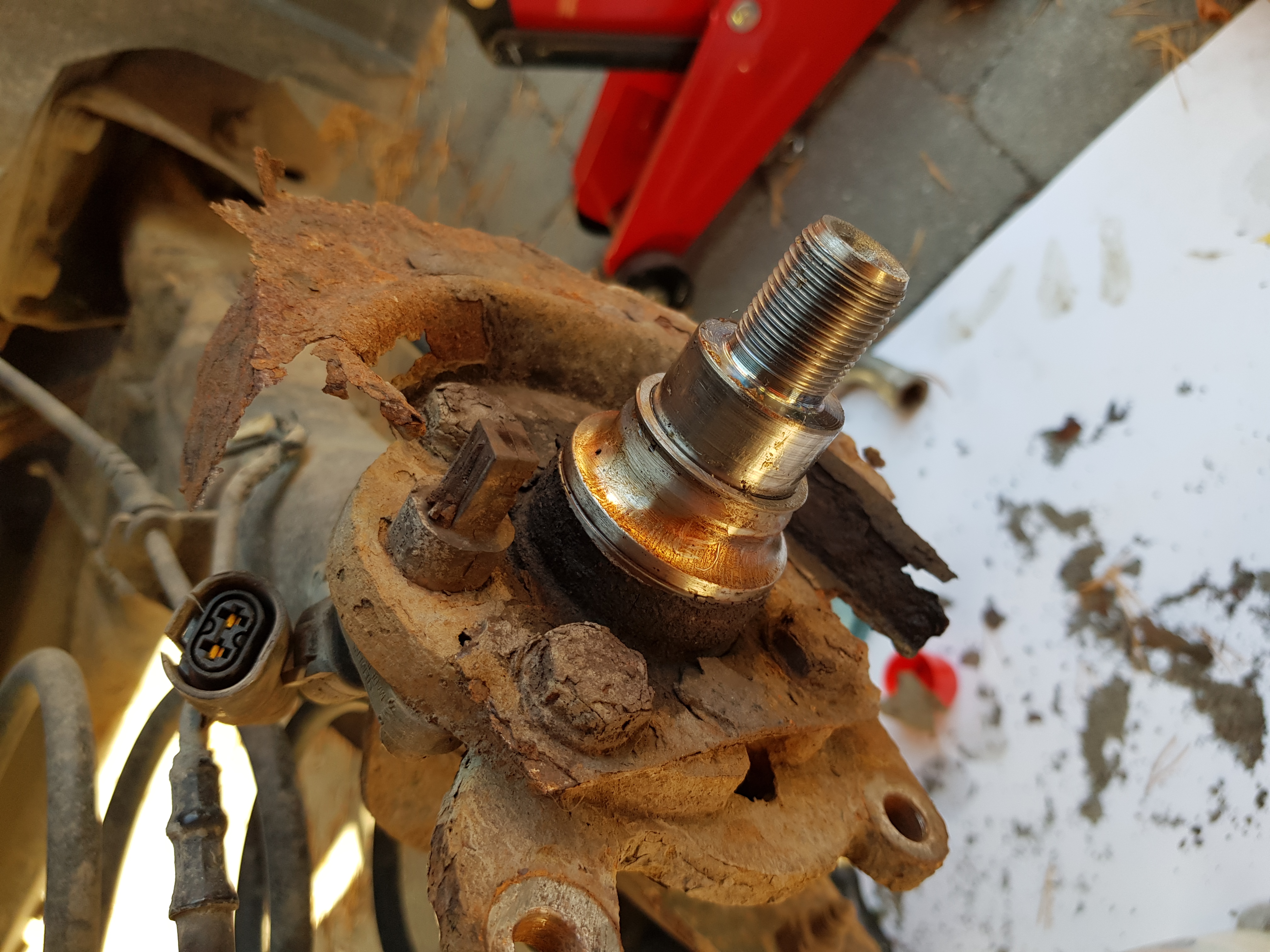

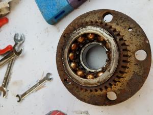

Da fikk jeg av det gamle lageret med en avdrager. Neste problem er å få det nye på. Lurer på om deler av det gamle lageret henger/er rustet fast og som hindrer meg i å sette på det nye. Hvordan får jeg av dette? Skummelt å slå her for å løsne tilfelle noe blir skadet? Se bilder
Bildet av det gamle lageret tyder på at noe henger igjen på metallstangen på bilen
vinkelsliper... slip hardt på lagerringen, slik at den blir blå... slå deretter med en butt meisel... dette gjør at ringen utvider seg..
husk VERNEBRILLER
Denne ringen er både tykk og stor. Her tror jeg at jeg ville sveiset litt på den for å få varme sånn at den utvider seg. Sveis på en jernbit eller mutter på hver side kanskje, og så bruke avdrager.
Ellers ser det jo veldig rustet ut baki der både armer, skruer og bremseskjold. Er nok ikke beste oppfølgingen med vasking og rustbeskyttelse på denne bilen. Pass på slike ting så sparer du litt på EU kontroll i årene fremover. Er mye man kan gjøre selv med en bil bare man gidder, trenger ofte ikke rare kunnskapene heller, litt basis mekanisk erfaring kommer langt.
Jeg slipte to hakk og brukte avdrageren til å dra den av. Ble varm av slipinga så da gikk den kanskje lettere av også. Fikk satt på nytt hjullager og alt funker som det skal. Takk for hjelpen til alle som bidro
