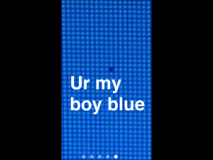

samco Skrevet 24. august 2018 Forfatter Skrevet 24. august 2018 (endret) Da har min engelske kompis r.i.p fått en DøD pixel på sin E7 65" oled tv. Må nesten minnes denne blå med en farvel sang..... Your my boy.... Endret 24. august 2018 av samco
samco Skrevet 24. august 2018 Forfatter Skrevet 24. august 2018 Døde oled pixler har vært et stor problem siden 2013 så sjekk oled tvne før 30dagersen (50) er borte med Colour slides. God speed..

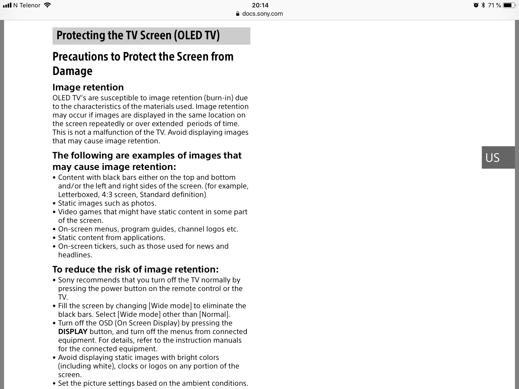

samco Skrevet 5. september 2018 Forfatter Skrevet 5. september 2018 Sony AF9 oled inbrenning fakta fra manualen.
samco Skrevet 5. september 2018 Forfatter Skrevet 5. september 2018 Full Screen for å unngå letterbars på filmer. Bra Sony for det er et kjent problem.

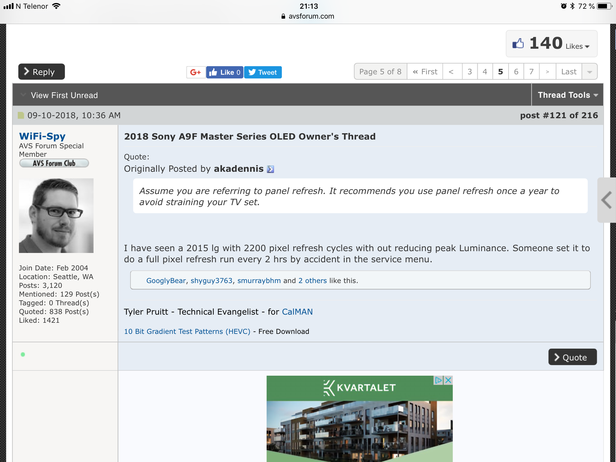

samco Skrevet 13. september 2018 Forfatter Skrevet 13. september 2018 Med fare for å drite meg ut: Vaskeprogram? vil skjermen da fortsette å være påslått slik at man fysisk ser tv'n vaskes? På plasmaskjermene ble det sagt at man kunne finne en kanal med snø.... opplevde aldri innbrenning på plasmaen, men den ble kun brukt til vanlig tv-bruk. Den var dessuten særdeles lyssvak. Alle oled tvr går i en bakgrunn vaske program når man slår av tvn etter 4 timers bruk med fjernkontrollen. Lg kjører 10/15min. Sony kjører sin 4timer etter tv slås av. Manuell 1 timers dyp rens er oxo en bakgrunn rens som etter 2000 bruk kjøres automatisk av tvn selv. Kan kjøres manuelt men kan framheve banding så ikke å anbefale.
samco Skrevet 13. september 2018 Forfatter Skrevet 13. september 2018 Nei den vil ikke være på, dette er et program som også bør brukes sjelden da det sliter veldig på skjermen. Et par ganger i året er vel den anbefalte bruk så sant det ikke er en prekær situasjon.Helt feil ...Sliter ikke på skjermen Caliman AVS guru har sett en 2015 Lg oled med feil innstilt rense syklus i service menyen med over 2200 rense sykluser kjørt og den har ikke mister nits lystyrke.
Jada-jada Skrevet 13. september 2018 Skrevet 13. september 2018 OK sorry det var noe jeg plukket opp fra deg en gang..
samco Skrevet 13. september 2018 Forfatter Skrevet 13. september 2018 (endret) OK sorry det var noe jeg plukket opp fra deg en gang..Har lest samme selv om kun Max 1 manual syklus pr år.Kan framheve banding mere på oled paneler så la tvn kjøre sin auto rens. Alle oled paneler har banding eller streaks Kjør You tube videoen plasma Screen wipe i et mørkt lagt rom den viser alt. https://m.youtube.com/watch?v=c6WUJAbmNZg Se på den vite stripen som går over skjermen den viser alt av banding eller streaks som oleds har. Endret 13. september 2018 av samco
