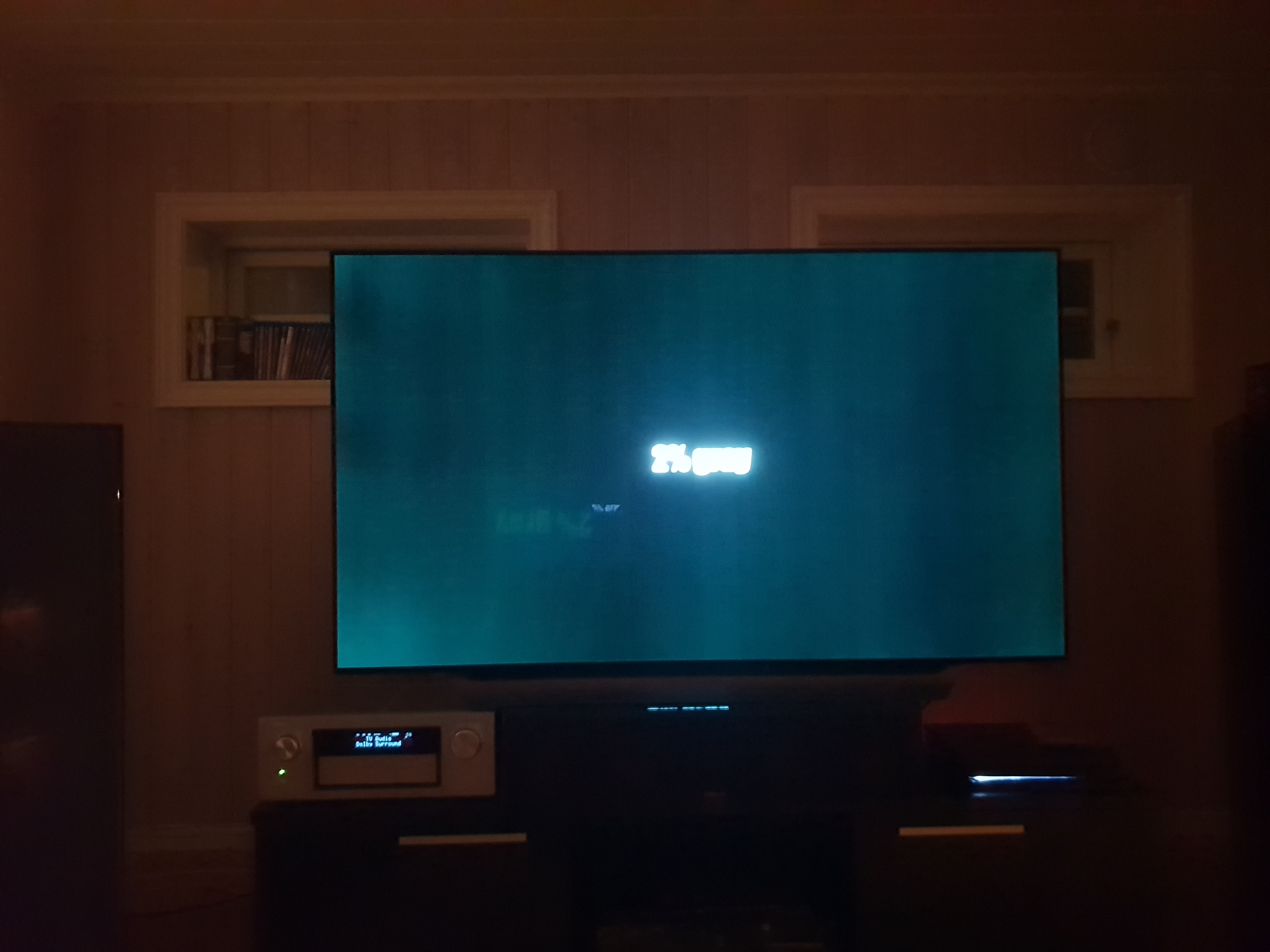

Martin H Skrevet 4. januar 2019 Skrevet 4. januar 2019 Har et spørsmål ang. hva jeg bør kunne forvente fra LG OLED C8. Så film i går( riktig nok standard-bluray) og la merke til at det nedre høyre hjørnet av TV'en var litt lysere enn resten ved mørke scener. Tenkte først det dreide seg om kvaliteten på filmen. Senere spilte jeg av en "Screen uniformity-test" på youtube i 4k. Ved 5% gråtone er det ganske synlig at det høyre hjørnet er lysere enn resten av skjermen, også synlig ved 10%, men mindre synlig. Ved høyere enn 10% er det ikke synlig. Brukte bildemodusen til rtings.com, med ISF Dark Room - setting, med Oled light satt til 21. Har dette med at akkurat dette panelet er dårlig, eller må man forvente slike forskjeller i panelet? Hadde kunne forventet å se det ved testfilmer, men jeg la først merke til dette i film. Eller bør man eksperimentere med ulike innstillinger, for å se om man kan få det bort?
Mala Skrevet 4. januar 2019 Skrevet 4. januar 2019 Du handlet ett TV som var blitt returnert? Det der kan nok være grunnen til at forrige kjøper ikke var fornøyd med sitt kjøp. Greier du å ta bilde av det ? Er det såpass synlig? Panel lotteriet har mange vinnere, men også mange tapere dessverre
Martin H Skrevet 4. januar 2019 Skrevet 4. januar 2019 Det er mulig det var returårsak, har tenkt litt på det. Trodde kanskje panelet ville blitt sendt i retur fra power til LG, men det skjer kanskje ikke? Har tatt bilde av det, men veldig vanskelig å få til et bra bilde. Det ser mer voldsomt ut på bildet, enn i virkeligheten. Men man ser uansett at det er noe mer lys i høyre hjørnet (selv om det virkelig er mer uttalt på bildet enn IRL)
Gjest Slettet+6132 Skrevet 4. januar 2019 Skrevet 4. januar 2019 Uten at jeg har kjørt disse testene i større grad kan jeg med sikkerhet si at min oled fra LG ikke ser slik ut.Kan med enkelhet kjøre en slik snutt på fjernsyn utstilt i butikk, slik at man får sammenlignet om man er usikker på sitt eget resultat.
Martin H Skrevet 4. januar 2019 Skrevet 4. januar 2019 Det kan man. Nå var det helt mørkt i rommet jeg testet i da, det kan være vanskelig å reprodusere i butikk. Som sagt, så ser det ut på bildet som at det er lyst langs hele kanten, men dette er ikke synlig i det hele tatt i virkeligheten. Det er kun høyre hjørnet som er litt lyst ved 5% og 10%, i et helt mørkt rom. Det som plager meg, er at jeg tenkte over det under film også. Hatt litt uflaks med elektronikken i det siste, dersom dette også er en litt dårlig vare
samco Skrevet 4. januar 2019 Skrevet 4. januar 2019 Det er mulig det var returårsak, har tenkt litt på det. Trodde kanskje panelet ville blitt sendt i retur fra power til LG, men det skjer kanskje ikke? Har tatt bilde av det, men veldig vanskelig å få til et bra bilde. Det ser mer voldsomt ut på bildet, enn i virkeligheten. Men man ser uansett at det er noe mer lys i høyre hjørnet (selv om det virkelig er mer uttalt på bildet enn IRL) 20190103_235747.jpg Du har endel banding på din tv tror du bør returnere Oleden pluss sortnivå er ikke bra om ikke innstillingene dine er på Max eller du bruker en feil modus på tvn isf natt er den du skal bruke..
Saftis Skrevet 4. januar 2019 Skrevet 4. januar 2019 Hadde noe lignende på en C8 og fikk til slutt byttet den i et nytt eksemplar uten disse problemene.
samco Skrevet 4. januar 2019 Skrevet 4. januar 2019 Som jeg har gnaget om i månedsvis er så viktig å sjekke sin Oled noen dager etter kjøp hvordan panelet er. Når tvn har fått noen timer på seg så har man sjangsen å få byttet. Gud bedre hvor mange oled tvr jeg har returnert spesielt i 1080p dagene døde pixsler og farve tint mareritt... til 2160p tvr med banding streaks ..... Har en engelsk bud som med sin AF9 65 er på sin 25nde oled tv .... er ikke lett men Gud bedre så verd det når man finner en med unicorn panel...
Martin H Skrevet 4. januar 2019 Skrevet 4. januar 2019 Du har endel banding på din tv tror du bør returnere Oleden pluss sortnivå er ikke bra om ikke innstillingene dine er på Max eller du bruker en feil modus på tvn isf natt er den du skal bruke.. Bildet overdriver voldsomt. Så på det igjen nå, og det er nede i høyre. Svartnivået må jeg si er der det skal, det er unisont og bekmørkt over det hele. På dette bildet er det 5% grey uansett. Har hele januar til å teste ut TVen før evt retur utgår. Får bruke tiden godt!
samco Skrevet 4. januar 2019 Skrevet 4. januar 2019 (endret) Bildet overdriver voldsomt. Så på det igjen nå, og det er nede i høyre. Svartnivået må jeg si er der det skal, det er unisont og bekmørkt over det hele. På dette bildet er det 5% grey uansett. Har hele januar til å teste ut TVen før evt retur utgår. Får bruke tiden godt! Litt Uenig bilde viser nok hvordan et oled panel er selv om våre øyne ser feil mindre er et kamera mere ærlig.Returner tvn prøv en ny og du gjør helt riktig med å teste oled i et helt mørkt rom. Bruk 5 og 2 prosent grå for å sjekke streaks og banding og 100 prosent hvitt for å få sjekket farve stikk. Det er ingen perfekt tv der ute men finnes bra paneler. Min Sony A1 Oled. Endret 4. januar 2019 av samco
