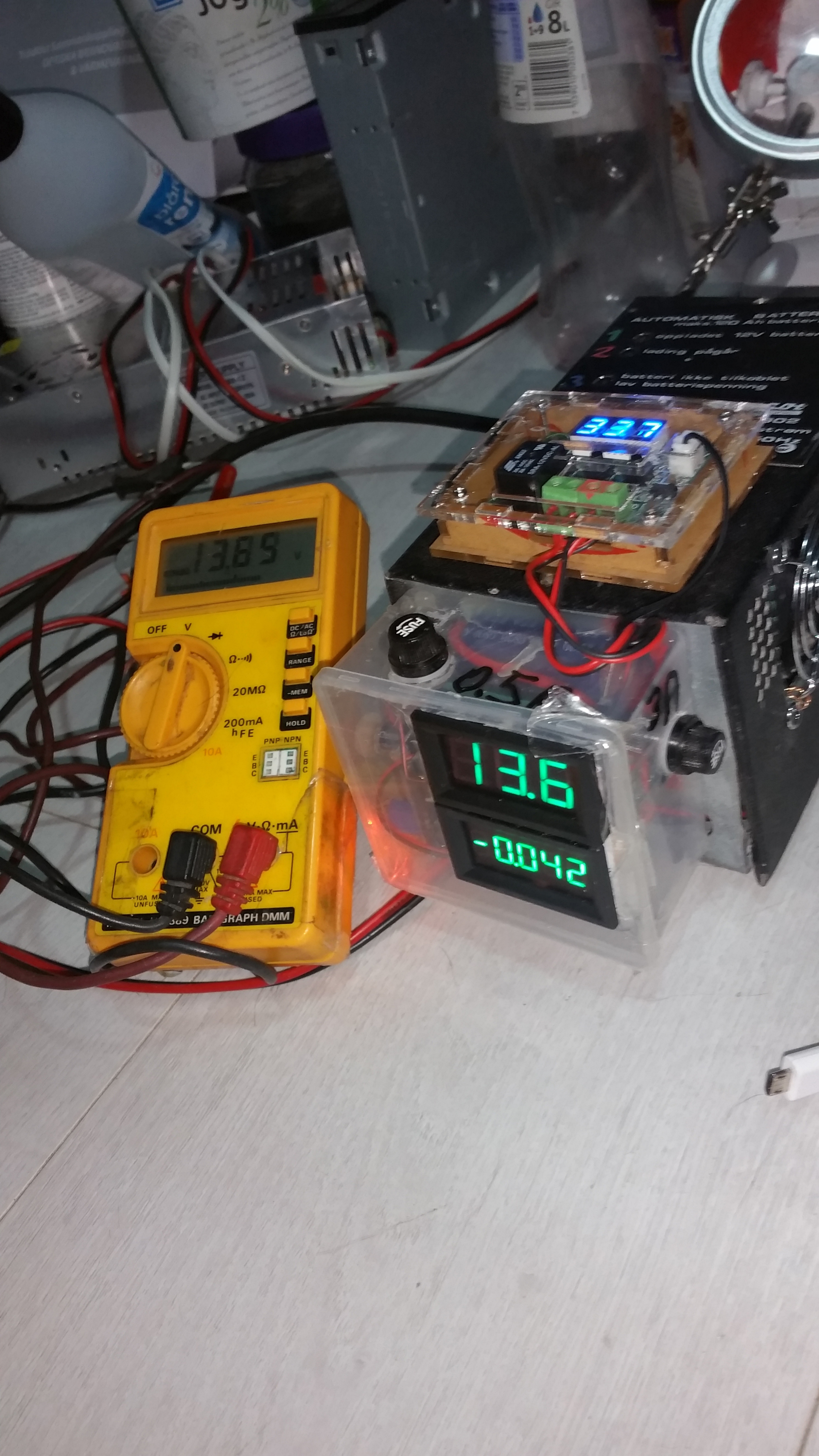

Jeg ble så glad i denne 3A ampers 1985 modellen, at jeg modeninfiserte denne ett par hakk.
Jeg installerte et volt metet som viser pol- spenningerr, ett 4 digits amper meter (maks 5 A), og sist et kjølesystem bestående av vifte for power transistoren, temperatur styrt. Denne anordning aktiverer ei lita PC-vifte ved passert 35 grader. Med blåsing av luftstrøm mot transistoren, tar det 35 sekunder og transistoren har 33 grader igjen. Dette skjer ca 3-4 ganger i timen, ved vedlikeholds lading. Jeg legger med ett bilde av "reodor-felgen".
Jeg tror jeg vil bli tilfreds med vedlikeholds lading 13.8-14.2 volt, eller hva mener dere? Lavere ladespenning?
