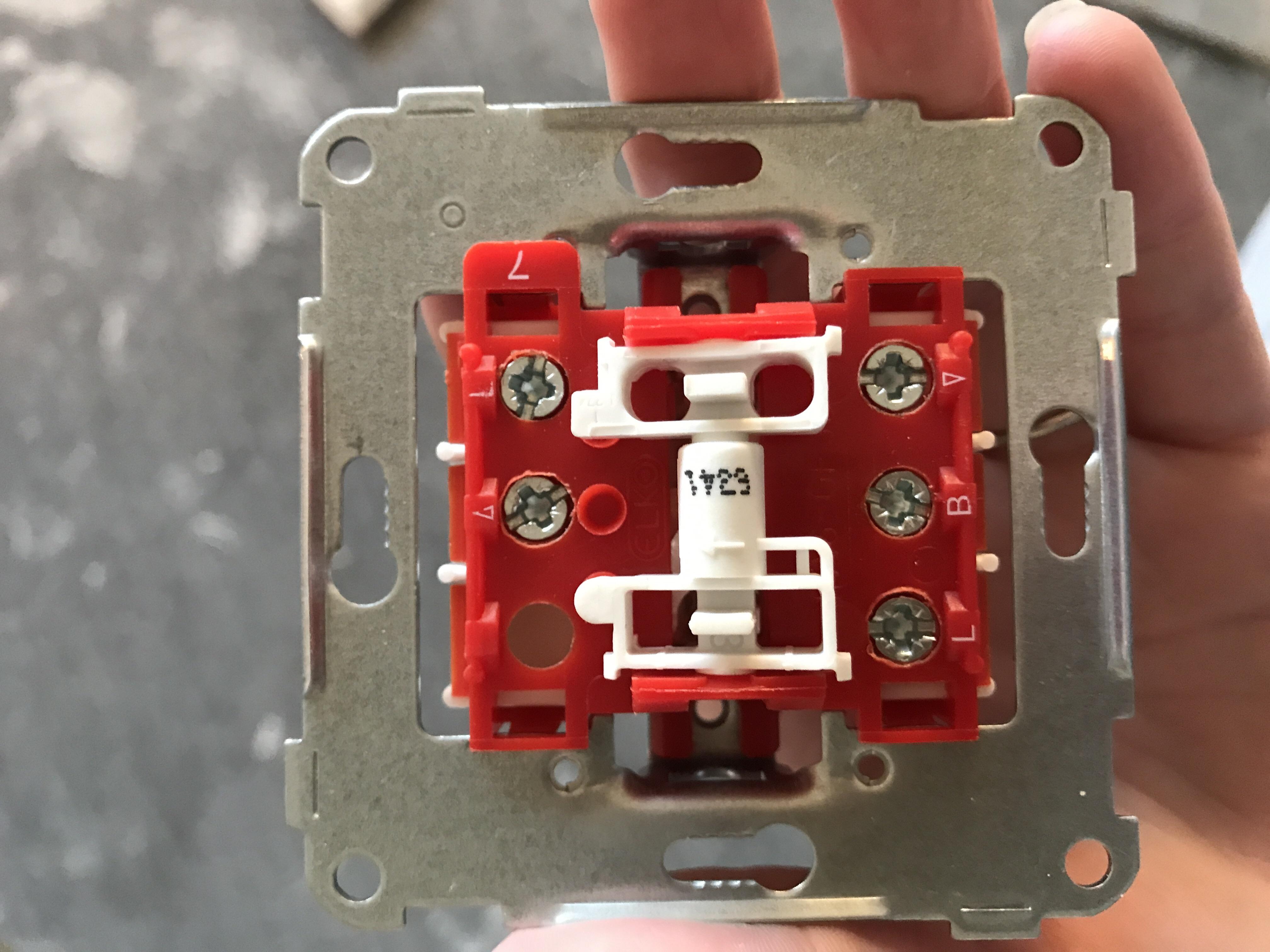

Er det noen som kan hjelpe meg med å forklare hvordan jeg bytter gammel lysbryter til ny? Den ene jeg vil bytte har to svarte og to hvite ledninger. Den andre har en svart og en hvit ledning.

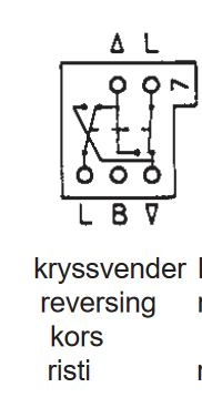

De bryterne ser ut som kryssvendere med reversering.
Det vil si at i posisjon 1 så er fase 1 (L1) koblet til pil ut som vist på tegningen, mens fase to (L2) er koblet til den andre pilen ut.
I posisjon 2 bytter du om på hvilken L som er koblet til hvilken pil ut.
men som nevnt forklaringen din er ikke dette noe du bør koble selv.

Betyr dette da at de svarte ledningene skal inn i L og de to hvite inn i pilene som L fører til?
Mens på den andre så skal den ene svarte ledningen inn i L og den hvite ut av pilen som står ovenfor?
Nei, det kommer jo an på hva de ledningene går til og hvordan funksjonaliteten skal være-
