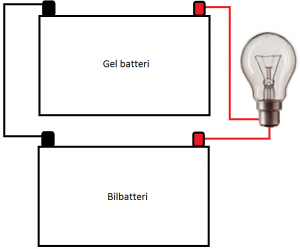

Ok, hvis alle er enige:
Jeg setter en pære mellom pluss og minus på batteripakka, deretter parallellkobler jeg pakka og bilen?
En 12V halogenlampe burde vel fungere? Denne vil ha høy motstand og begrense strømmen når det går mye strøm. Når batteriet begynner å bli fullt vil strømmen gå ned, pæra blir kaldere og vil få lavere motstand.
Edit: 12V hvilklen som helst pære når jeg tenker meg om.
Takk, hjelpsomme mennesker.
Nei. Koble lampa mellom gel batteriene og bil batteriet. Altså fra pluss til pluss eller minus til minus. Da vil lyspæra fungere som en motstand og begrenser strømmen mellom batteriene.
Edit: Gjorde det enkelt og tegnet det opp for deg
Endret av Mr. A
