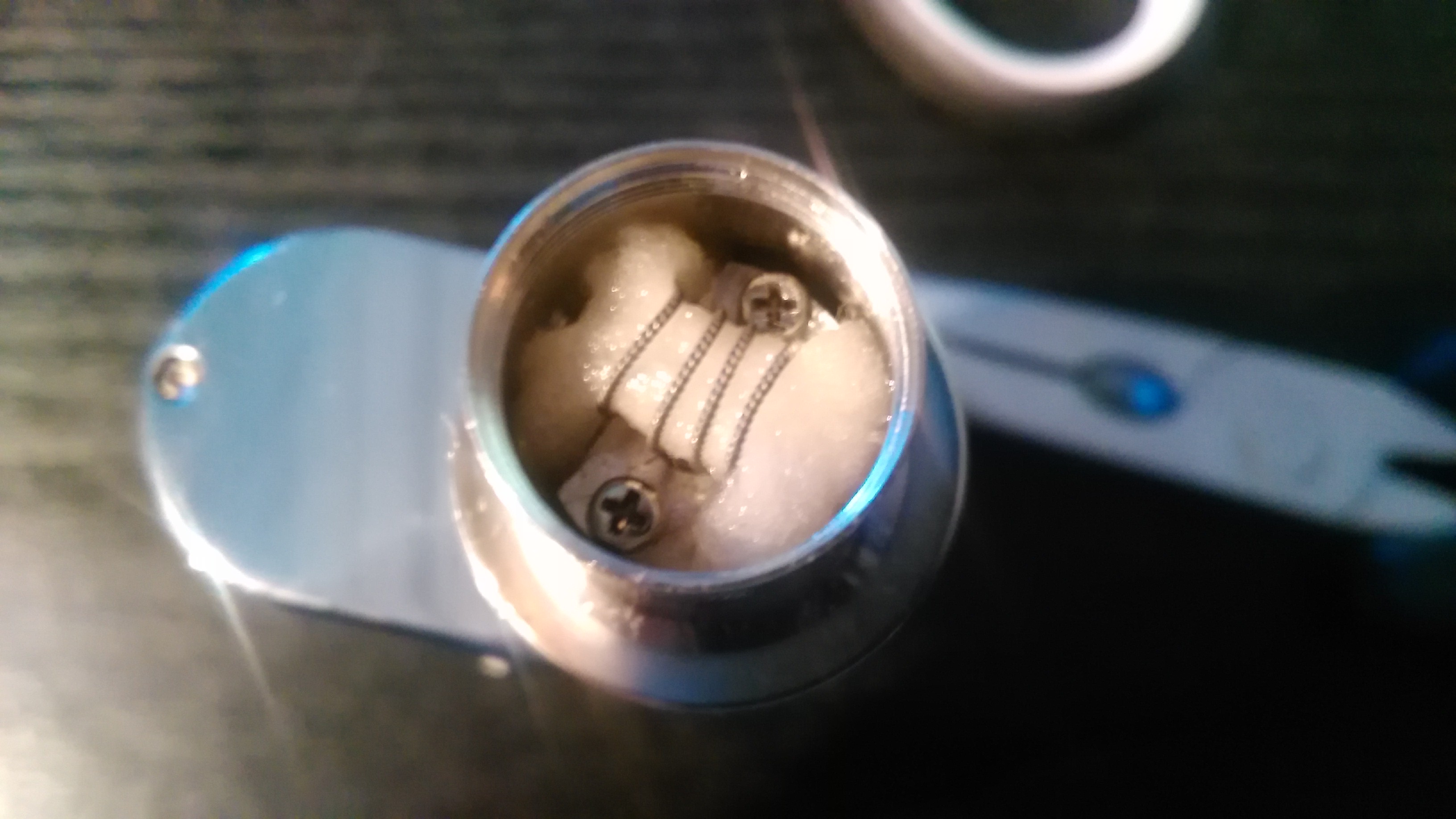

tobben? Skrevet 14. mai 2015 Skrevet 14. mai 2015 (endret) På'n igjen, Smaken er helt ræva, ikke eksisterende . Tror jeg prøver å gå tilbake til en helt standard single wire, basic of the basic. kanskje en micro coil og se hva som skjer.. Synes også jeg fikk mye tettere/kompakt damp med den første coilen.. Det er vanskelig å jobbe med twista tråd uten å varme den opp. Altfor mye spenst i tråden. Endret 14. mai 2015 av tobben?
tankfrydo Skrevet 14. mai 2015 Skrevet 14. mai 2015 (endret) Lag en Micro coil ut av twista kanthal, altså at snurringene sitter helt tett, kan gjerne bruke mer en 4 snurringene også. Hvilken kanthal bruker du? 4 snurringene på twista 28/26 blir ganske lav ohm. Men i den enkle RBA delen til substans mini(som er mye bedre enn den i substans) så fungerer en standard coil bra. Jeg måtte borre om juicekanalen i min :-p Kan også være en fordel å få mellomrommet mindre i coilen, de der spriker greit. Ha de på en skrutrekker, og press coilen mot skaftet, da blir de som regel jevne. Endret 14. mai 2015 av tankfrydo

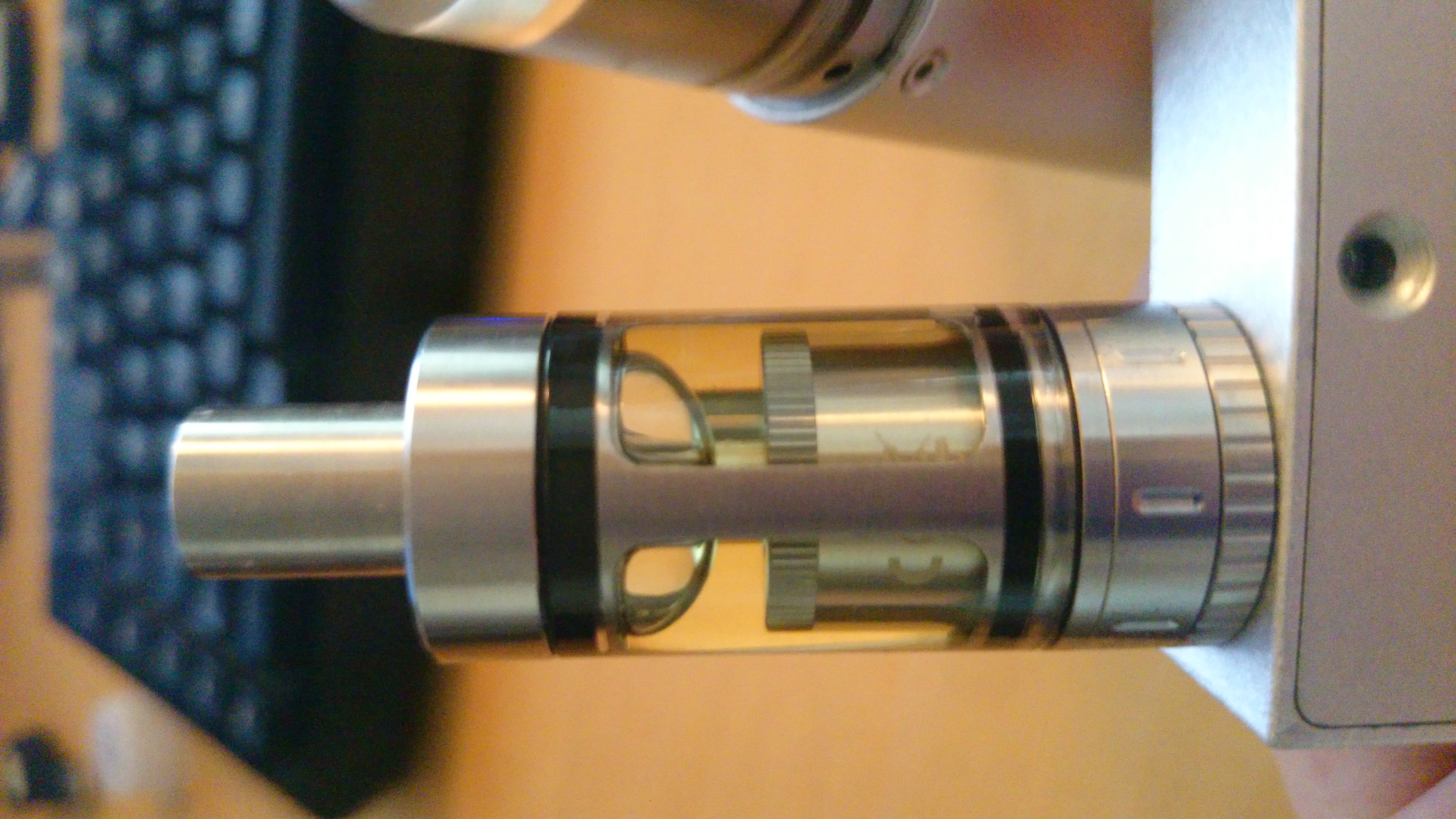

James Bond Skrevet 14. mai 2015 Skrevet 14. mai 2015 Det er slik jeg gjør det og fungerer ihvertfall utmerket på en Subtank Mini. Jeg tar 4 wraps av Kanthal A1 26 gauge (0.53 ohm) som dekker og sitter rett over airflow hullet. Så pakker jeg bomullen innover mot coilen så hullene i bunn kan wicke bomullen med E-Juice, man ser det kanskje på det øverste bildet at det er 2 små åpninger på begge sidene av tanken. Det er viktig fordi for mye bomull vil sperre og E-Juice vil ikke komme te på bomullen. da får man kanskje 10-20 hits så er E-Juicen inne i tanken brukt opp og man får dry hits. Koh Den Do er uansett ett utmerket valg når man skal modde litt selv, suger opp veldig godt. Meget god smak med Mothers Milk 70 VG / 30 PG, bare synd den er så dyr, men sånn er livet hehe..
tankfrydo Skrevet 15. mai 2015 Skrevet 15. mai 2015 Om du ikke har skjønt det, har jeg en subtank mini selv. Sammen med 20-30 andre tanker. Alle rta-rda. Bra tank. Og vet hvordan bomull funker, vet også hvordan coilen fungerer, hvor høyt kan du gå i watt på subtanken din? Så forresten mye bedre ut den siste coilen din der. Hvor mange snurringene er ikke så farlig. Men mer snurringene, mer overflate som blir varmet opp.
