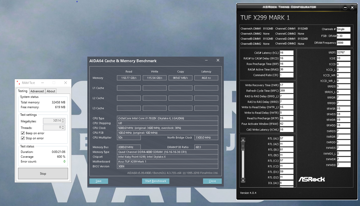

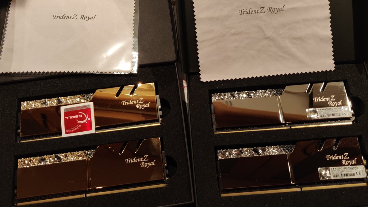

Mumriken Skrevet 20. februar 2020 Skrevet 20. februar 2020 Etter det ble salg av 9900k riggen så ble quad Royal 4400i x299 riggen. Kjøre memtest@4000 16.16.16.36 -333ref atm. Er på 600% coverage nå, men det tar grusomt lang tid 32gb

Nizzen Skrevet 20. februar 2020 Forfatter Skrevet 20. februar 2020 (endret) 58 minutes ago, Mumriken said: Etter det ble salg av 9900k riggen så ble quad Royal 4400i x299 riggen. Kjøre memtest@4000 16.16.16.36 -333ref atm. Er på 600% coverage nå, men det tar grusomt lang tid 32gb Aida 64 mem bench? Ble vel rundt 47-48ns? Endret 20. februar 2020 av Nizzen
Mumriken Skrevet 20. februar 2020 Skrevet 20. februar 2020 19 minutes ago, Nizzen said: Aida 64 mem bench? Ble vel rundt 47-48ns? 48,2 Lure litt på å kjøre strake 15,men det krever endel SA. Men om den lever til 10900 kommer så er det vel greit ?

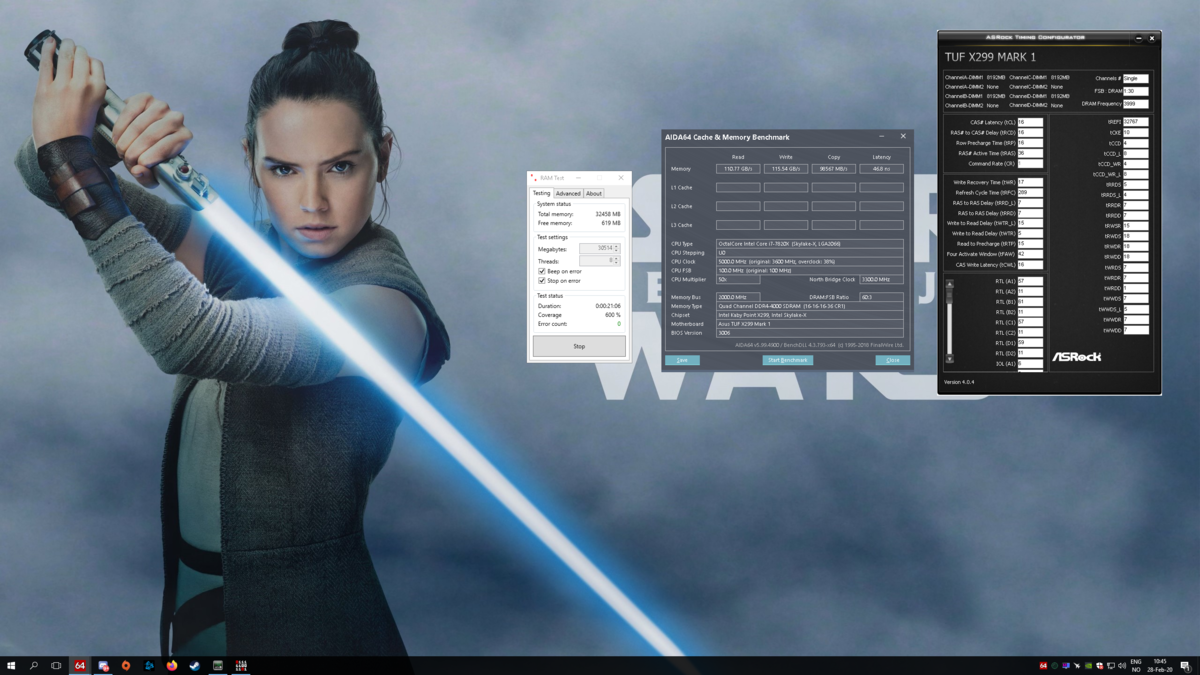

Mumriken Skrevet 28. februar 2020 Skrevet 28. februar 2020 Jobber videre med dette siden strake 15 er bare å glemme på dette hket. Mye å gå på når det kommer til sub timings. Er på "beskjedne" 1.4v dimm og 1.15 sa/io Vurderer å binne et par 10940'er ?
Betroz Skrevet 28. februar 2020 Skrevet 28. februar 2020 17 minutes ago, Mumriken said: snipp Screenshotten din er veldig liten så vanskelig å lese noe tekst der... Forresten hvilken verson av Win10 er det der? Spør siden du har sort taskbar, noe som man ikke får med nyeste verson av Win10 PRO iallefall.
Mumriken Skrevet 28. februar 2020 Skrevet 28. februar 2020 (endret) 22 minutes ago, Betroz said: Screenshotten din er veldig liten så vanskelig å lese noe tekst der... Forresten hvilken verson av Win10 er det der? Spør siden du har sort taskbar, noe som man ikke får med nyeste verson av Win10 PRO iallefall. ahh... se om dette blir bedre Jeg er på 1709 Gidder ikke stressteste så hardt før jeg har fått strammet inn en hel del mer. Hvertfall mye mer villige nye brikkene kontra ripjaws brikkene, selv om de kan kjøre 4266 Endret 28. februar 2020 av Mumriken

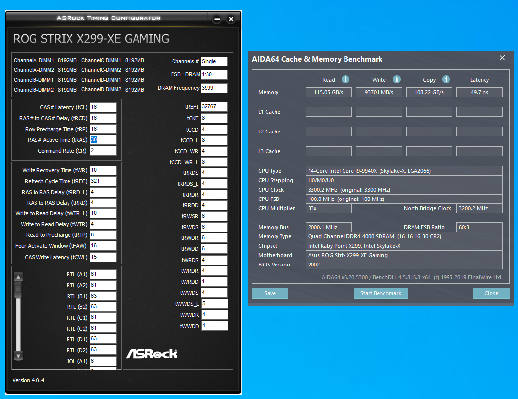

N o r e n g Skrevet 28. februar 2020 Skrevet 28. februar 2020 Hva får du hvis du bruker en nyere variant av AIDA64 da? Da jeg testet 9940X fikk jeg mye lavere write. Mesh clock skalerte lineært med write opp til og med 3200 MHz i alle fall, så antar det var en intern flaskehals som begrenset score der. For de som lurer på hvorfor jeg hadde 64GB, så har X299-XE T-top minnelayout, og 8x 8GB var rett og slett enklere å boote enn 4x 8GB. Var mulig å boote 4266 MHz også, men mistenker at lavere frekvens muligens kunne gitt bedre latency.
Mumriken Skrevet 28. februar 2020 Skrevet 28. februar 2020 4 hours ago, N o r e n g said: Hva får du hvis du bruker en nyere variant av AIDA64 da? Da jeg testet 9940X fikk jeg mye lavere write. Mesh clock skalerte lineært med write opp til og med 3200 MHz i alle fall, så antar det var en intern flaskehals som begrenset score der. For de som lurer på hvorfor jeg hadde 64GB, så har X299-XE T-top minnelayout, og 8x 8GB var rett og slett enklere å boote enn 4x 8GB. Var mulig å boote 4266 MHz også, men mistenker at lavere frekvens muligens kunne gitt bedre latency. Ingen nevneverdig forskjell på noenting her. Er vel t-top de fleste x299 med unntak av apex og dark? Kjemper med det møkka hket her. Enkelte sub timings som trener rtl og iol negativt slik at latency blir dårligere. Sette manuelle rtl og iol funker på "alle" andre hk, men det her går i svart ?
