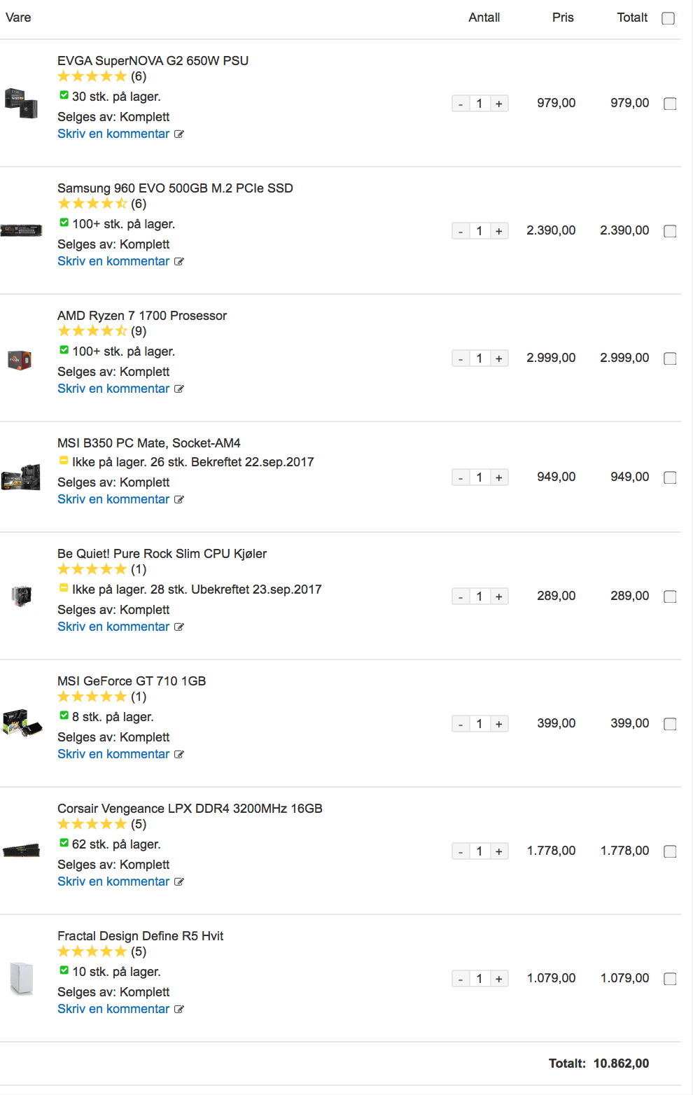

  • 3 måneder senere...
Har sett litt på Ryzen 7 og har litt lyst på flere cores.  Er nok kanskje litt overkill mtp hvor mange brukere jeg har men siden jeg har lyst på Ryzen 7 så blir det nok noe lignende det her :)
Jeg tenkte å OC CPUen men usikker på om jeg trenger den kjøleren eller kan bruke den som kommer med.  Noen tanker om det?
Noen som har noen kommentarer til valg av deler? Noe som jeg bør bytte ut og velge noe annet?

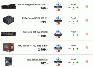

Endret av c2h5oh
Ser veldig bra ut det der :)
