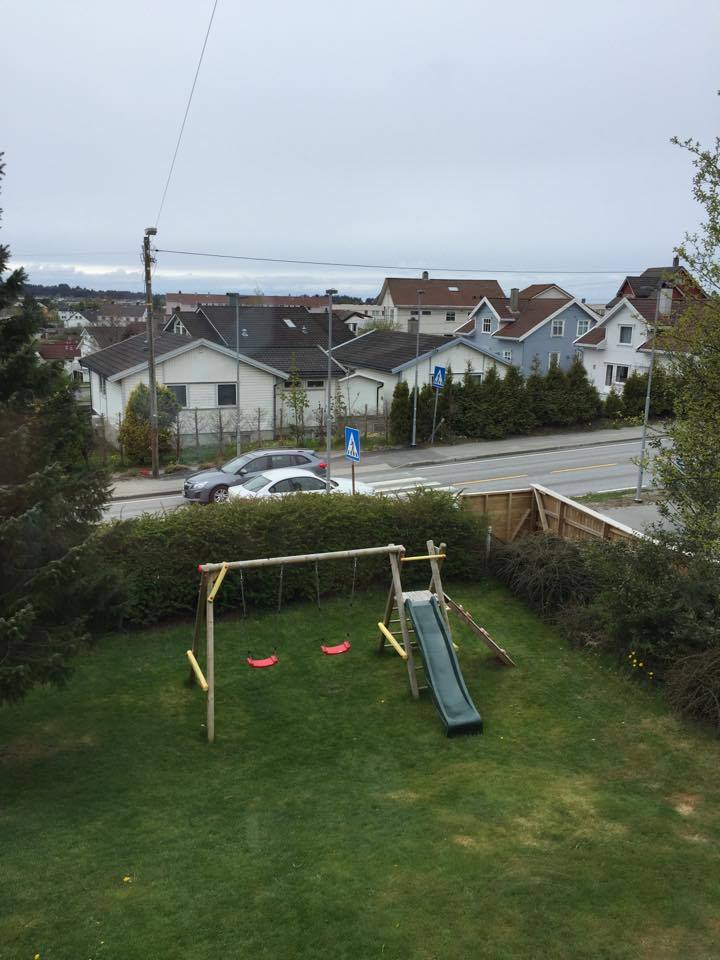

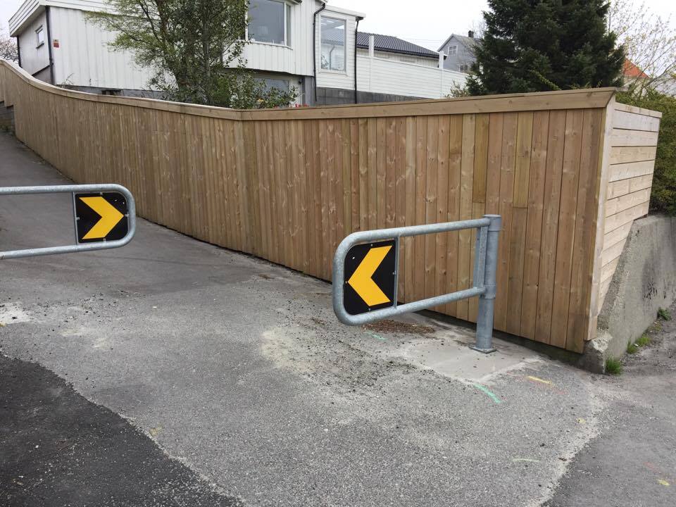

Tweety_ Skrevet 24. mai 2017 Skrevet 24. mai 2017 Hei. Nå håper jeg at noen kloke hoder kan hjelpe meg. Vi har satt opp tett gjerde langs vår eiendom for å skjerme mot innsyn og svært støyende trafikk. Tomten grenser til fylkesveg. Flere andre i nabolaget har også gjort dette, og vi bygde det i den tro at det var ok. I ettertid har vi fått klage fra kommunen og blitt bedt om å søke. Vi har søkt, og nå fått pålegg om å rive store deler av veggen. Statens vegvesen har uttalt seg i saken og refererer til Sykkelhåndboka V122, der det er krav om 8 x 8 meter frisikt i krysset mellom gang- og sykkelveg. Gjerdet må derfor senkes til 50 cm høyde fra terreng. Dette gjelder også hekk i siktsonen. Vi forstår at deler av veggen må senkes og at det må lages slik at det blir fri sikt for syklende og gående. Men 50 cm??? Vi kan like gjerne legge rød løper inn i hagen vår og invitere alle som går forbi inn. Det vil også gjøre det farlig for barna våre som kan løpe rett ut i vegen som er svært trafikkert og med fartsgrense på 50 km/t (som svært få overholder). Vi er fortvilet og lurer på om det finnes noen måte å få beholde veggen noe høyere enn 50 cm? Det er helt absurd etter hva jeg kan forstå. Det er virkelig ingen i nærheten her som har gjerder eller hekk som er 50 cm lavt.
