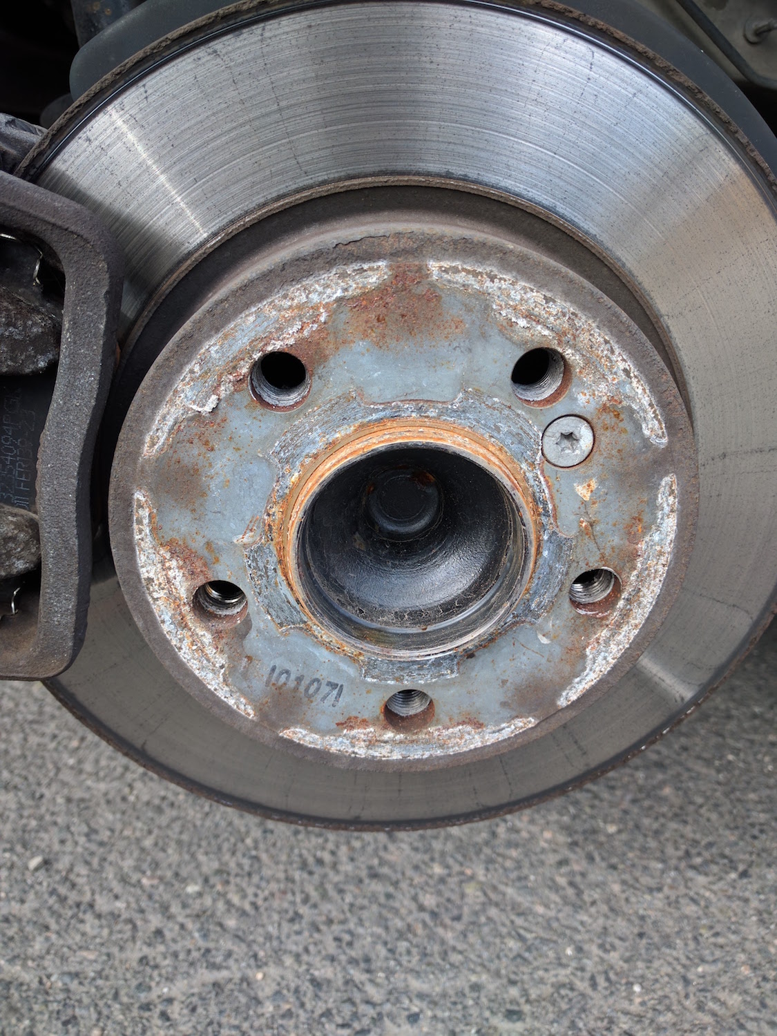

Momus Skrevet 19. mai 2017 Skrevet 19. mai 2017 Skifta til sommerhjul på bruktbil Mercedes 2013-modell kjøpt fra merkeforhandler. Sånn så det ut da jeg tok av hjulet. Skal det se sånn ut? Ble litt betenkt.
Nif Skrevet 19. mai 2017 Skrevet 19. mai 2017 Så ikke noe skummelt ut, ubehandlet stål ruster. Det du kan gjøre er og dra over med en stålbørst for og fjerne det løse slik det ikke blir ubalanse fra nav til felg.
Vertical^ Skrevet 19. mai 2017 Skrevet 19. mai 2017 Helt normalt, men kan være litt proaktivt å behandle det med litt WD-40 for eksempel. Husk å ikke spraye direkte på skiva dog
Kajac Skrevet 19. mai 2017 Skrevet 19. mai 2017 Det er kan knapt nok kalles rust. Skivene ser jo praktisk talt nye ut.. Det blir først problematisk når mer enn 25% av skiveoverflaten (den blanke delen) er dekket av gravrust. Dersom skiven ser ut som dette, kan du heller vurdere å bytte den.
Inge Rognmo Skrevet 19. mai 2017 Skrevet 19. mai 2017 Tror vel helst det er rusten på anleggsflaten mot felgen (og noe rust her er forøvrig ikke direkte unormalt) han mener, ikke på "friksjonsdelen" av skiva...
kremt Skrevet 19. mai 2017 Skrevet 19. mai 2017 Det er kan knapt nok kalles rust. Skivene ser jo praktisk talt nye ut.. Det blir først problematisk når mer enn 25% av skiveoverflaten (den blanke delen) er dekket av gravrust. Dersom skiven ser ut som dette, kan du heller vurdere å bytte den. Meste av det der fjerner man vel med en kjøretur med inspirert kjøring. Forøvrig til TS, mange biler har mer rust enn det der på navene når de ankommer bilhavna i Drammen, nye fra fabrikk... 1
Fictivision Skrevet 19. mai 2017 Skrevet 19. mai 2017 Helt normalt,om vinteren så sniker det seg fukt mellom felgen og skive så det begynner å ruste litt,som noen nevnte ovenfor så er det bare å børste vekk og spraye med WD 40
Gavekort Skrevet 19. mai 2017 Skrevet 19. mai 2017 Så tvert imot bra ut, sammenlignet med andre bremseskiver jeg har sett.
