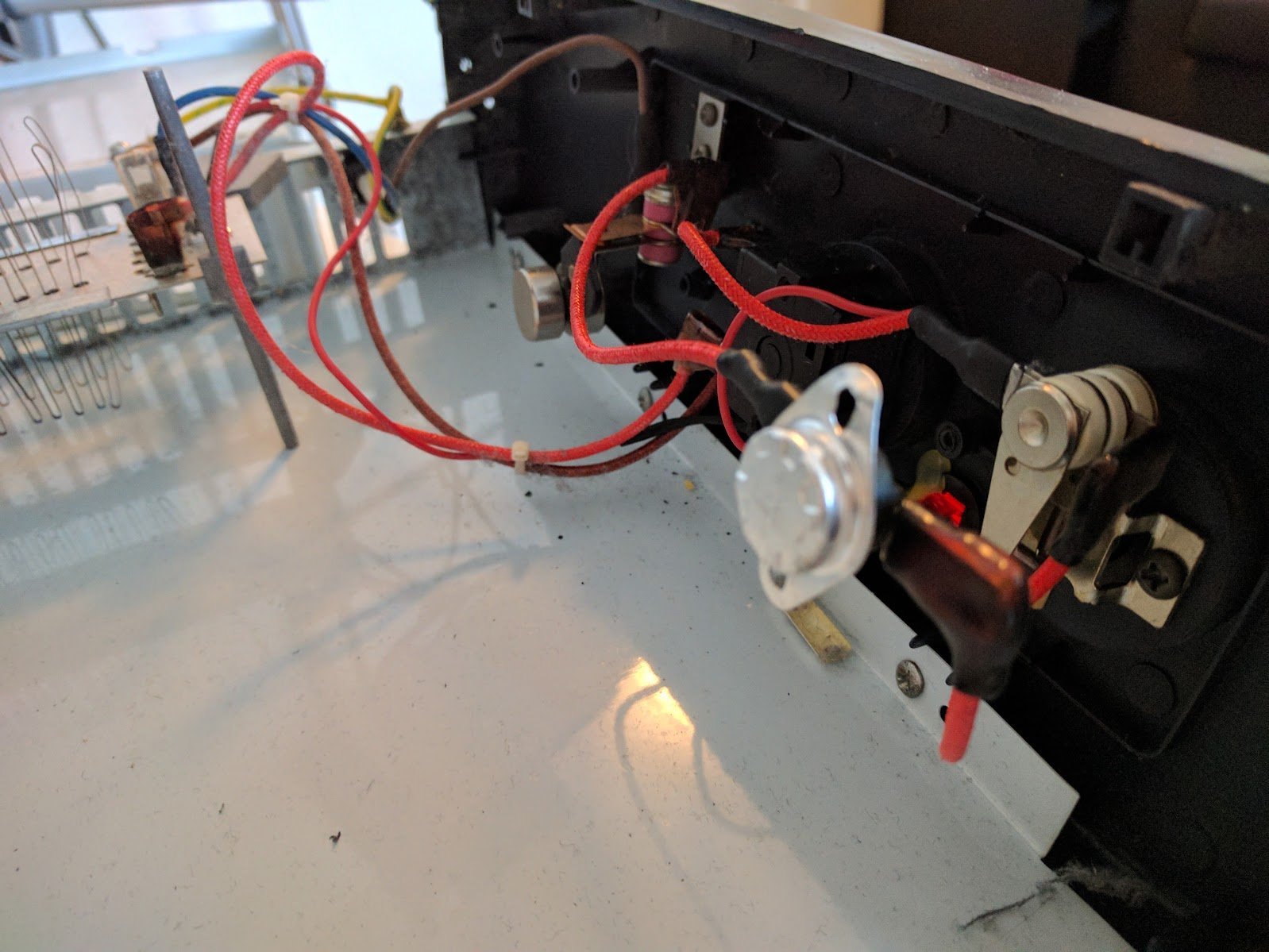

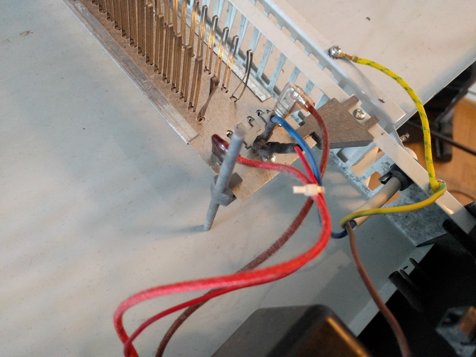

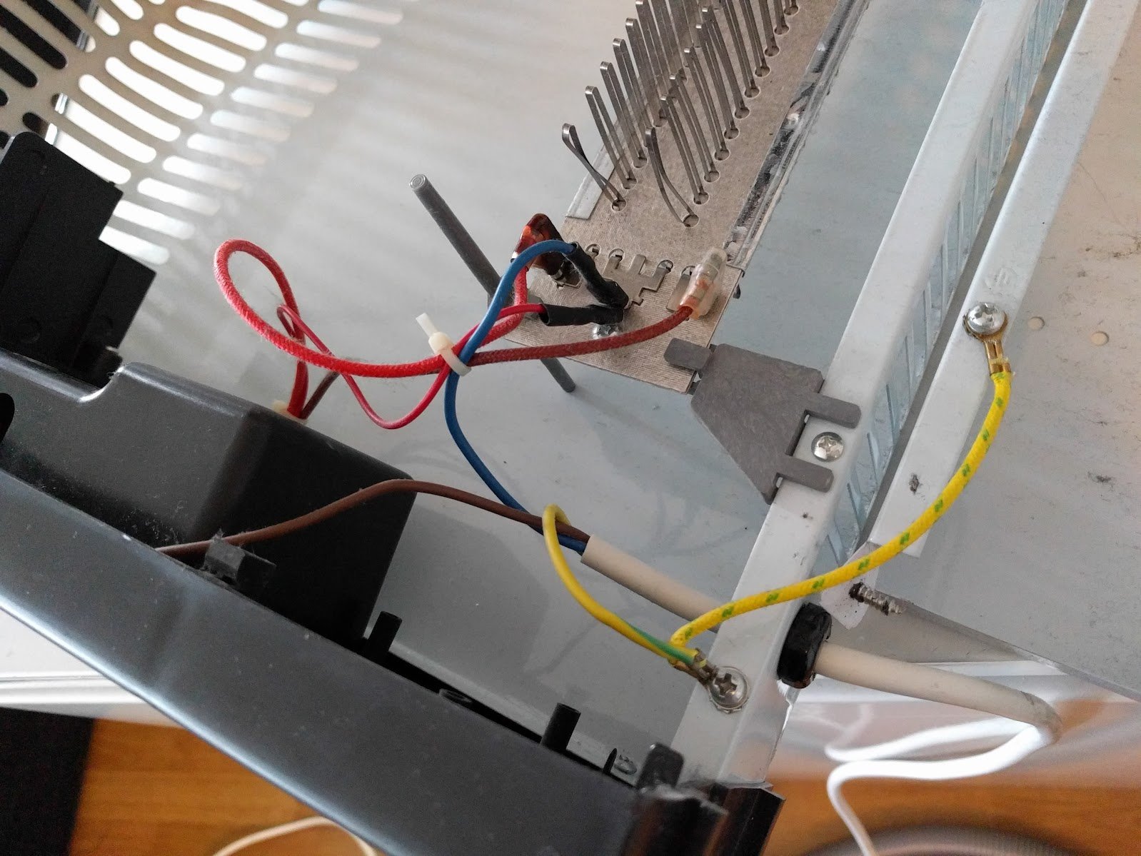

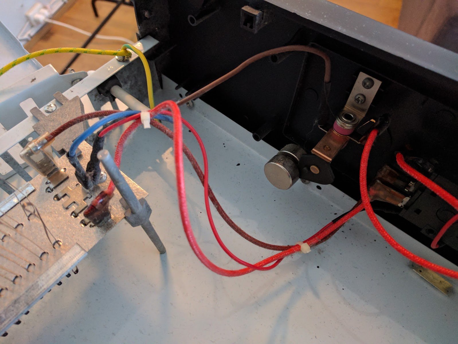

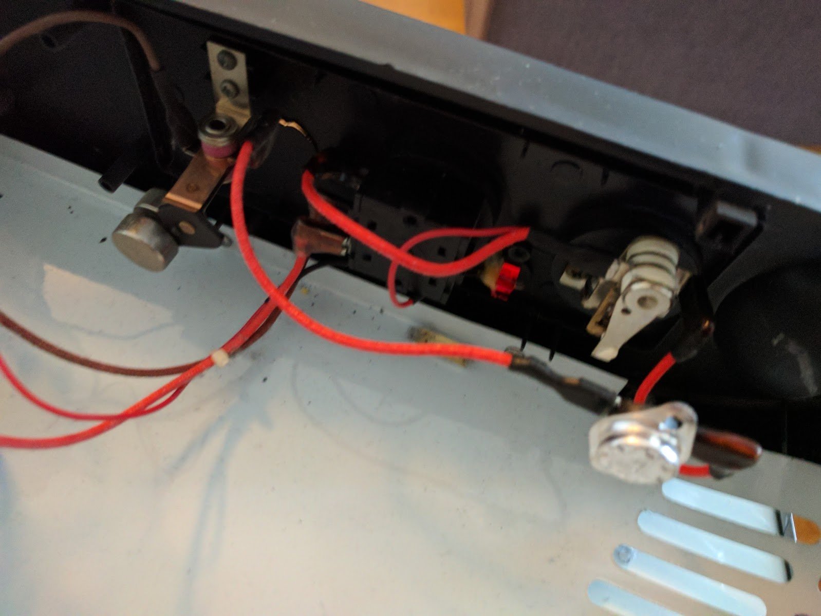

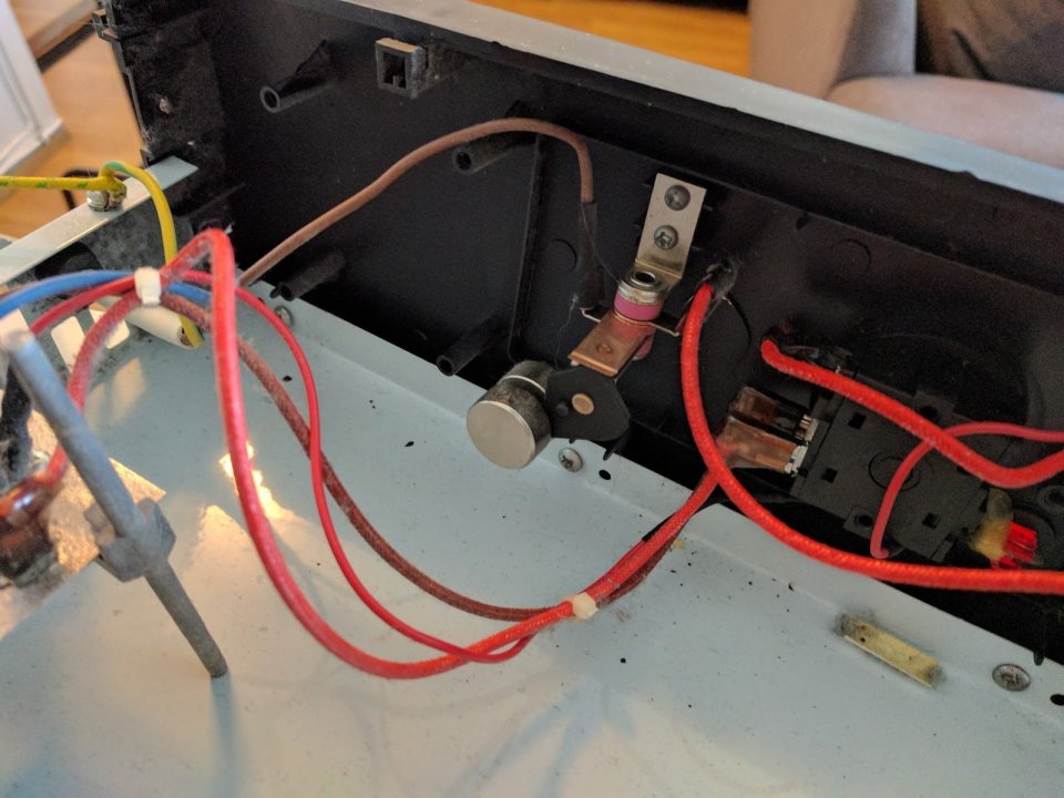

olavrb Skrevet 1. mai 2017 Forfatter Skrevet 1. mai 2017 (endret) Fant ingen åpenbare feil On 5/1/2017 at 2:32 PM, perpyro said: Tei spørsmål men det kan ha en medvirkende årsak alikavel. Har du husdyr med pels? Har desværre sett konveksjonsovner der gitteret der lufta går inn er tett av kattehår og støv. Dette vil føre til at ovnen overopphetes og overopphetingsvernet løser ut. Gjerne en type vern av engangstypen som ikke kan resettes. Bare en tanke ettersom flere ovner har dødd hjemme hos deg. Ingen husdyr, men bor i et studentkollektiv, så støv forekommer Langt i fra så mye at ovnen tettes dog. Endret 7. desember 2025 av olavrb Bilder var tatt ned fra PhotoBucket

Guardian1985 Skrevet 14. juli 2022 Skrevet 14. juli 2022 Jeg fant en måte å reparere min FG 1800 på. Elementet er festet på et glassfiber panel, og ledninger er festet på denne på den siden hvor knappene er. Og de 2 svarte ledningene nederst på skinnen, er de 2 ledningene som er koblet til overoppheting-værnet. Og i dette tilfellet er overoppheting-værnet ødelagt, mest sannsynlig akkurat slik som min ovn pga. Strømbrudd. Det jeg gjorde var å bruke en 3.2mm metal borr og borret ut ledning festene (til de 2 nederste ledningene på element skinnen) og overoppheting-værnet, deretter borret jeg et lite hull i element opphenget, som er laget i svart varmebestandig plast, med samme 3,2mm borr. Så brukte jeg en av shassis skruene fra rammen til å skru fast begge kabelskoene som henger på disse 2 ledningene jeg nettopp har borret løs, rett inn i det hullet jeg borret i opphenget av plast. Jeg brukte en liten dråpe loddebly for å forsikre god kontakt mellom kabel skoene. Så satte jeg den demonterte ovnen på en treplate, og plugget i kontakten, og slo begge bryterne på og termostaten på max, og det ble varmt med en gang. Nå fungerer den, men selvfølgelig uten overoppheting-værn. Så den er litt som en gammel ovn, men har fortsatt termostat og veltesikring.
Guardian1985 Skrevet 14. juli 2022 Skrevet 14. juli 2022 (endret) Bratli data skrev (På 20.10.2020 den 23.30): Hei jeg har samme problem og funnet at feilen ligger i dioden eller hva det er på bunn av varmeelementet. Håper dette hjelper deg Ja det er det som er problemet, og det er i grunnen akkurat det samme som en automat sikring, og ett metallstykke inni bryteren utvider seg, og presser bryteren i AV/OFF posisjon. Jeg koblet ut den, og da fungerer ovnen hvis du kobler begge sidene/ledningene av dette overoppheting-værnet sammen og fjerner overoppheting-værnet. Endret 14. juli 2022 av Guardian1985

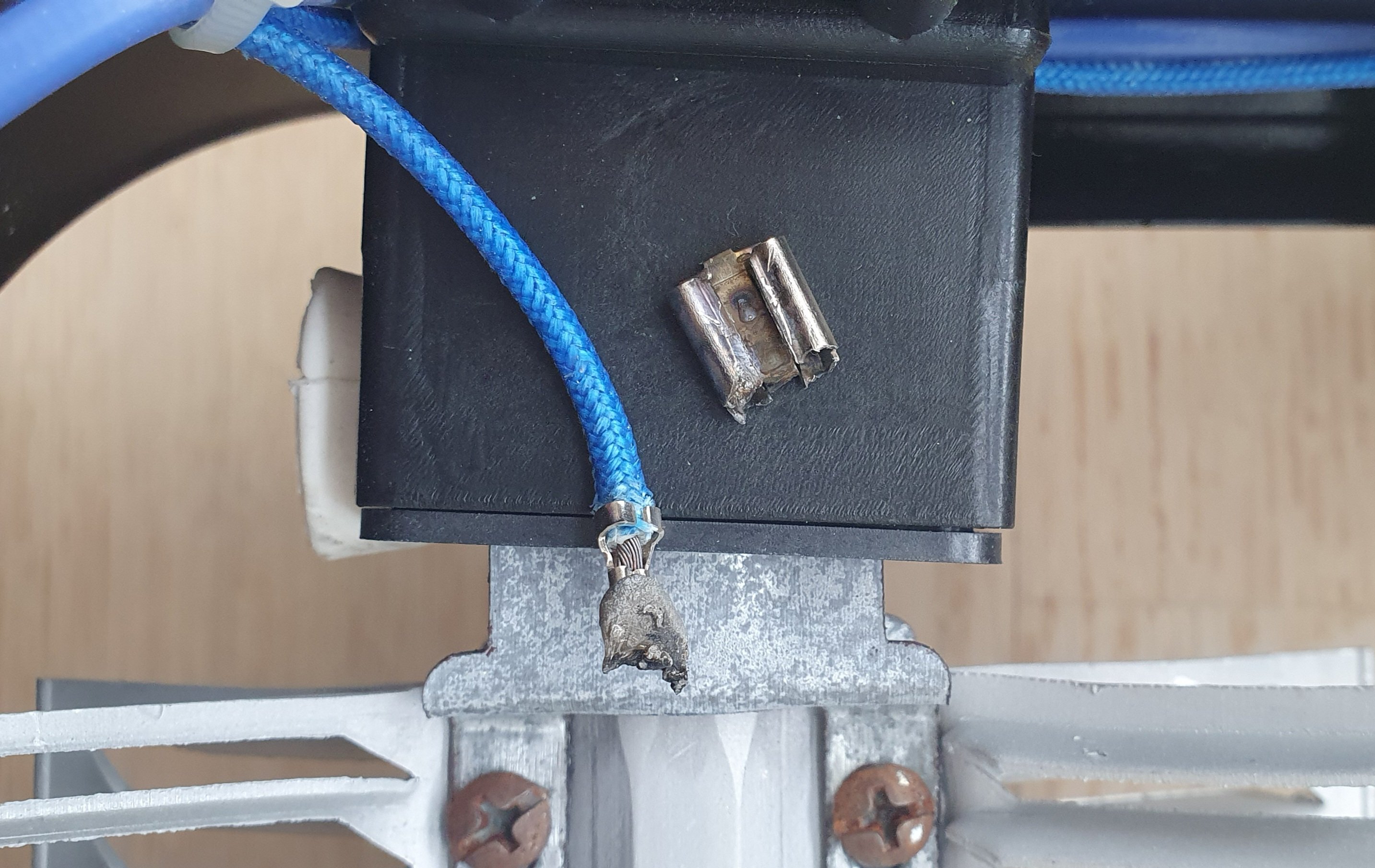

Flibbaflobb Skrevet 31. mars 2023 Skrevet 31. mars 2023 (endret) Jeg hadde et tilfelle der jeg tiltet totalt på en slik ovn i natt - den var på/av med varme hele tiden og bare oppførte seg dårlig over tid. Så jeg filleristet den for jeg tenkte kanskje den velte-sensoren hadde hengt seg opp. Så gjorde jeg som alle neandertaler og banket skiiiten ut av den Først da så googlet jeg og fant dere - og begynte klokken 03-ish å skru den i atomer. Viste seg at det var en ene flatstiften på varmelementet som hadde hatt en varmegang grunnet dårlig kontakt, og den hadde smeltet av. Kontakten satt fast på bladet/stiften på varmelementet, mens andre enden var en rund smeltet ball. Så denne hadde nok hatt sporadisk kontakt og gitt varme akkurat når den touchet, men etter hvert hadde den smeltet seg så kort at den ikke lenger gjorde det. Merkelig at den ikke har spraket, gnistret eller på andre måter gitt noe "varsel". Anyway, selv om denne nå er litt bulkete (fikk jo litt juling) så er det bare å krimpe på en ny kontakt og så er den good to go. Den får leve lenge nok til at varmepumpe er i hus så er det på skroten med den Edit: Trodde jeg hadde kontakter og tang liggende, men fant ikke så handlet en 10 pakning med nye kontakter fra Biltema (Kr24,90) og krimpet på med avbiter. Nå fungerer den som den skal og det er varmt igjen Endret 31. mars 2023 av Flibbaflobb Staving - løsning
