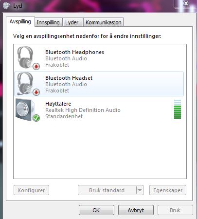

Jeg har ikke lyd fra høyttaler eller 3,5 jack. Om jeg kobler til et headset så står det koblet til/koblet fra osv. Som om det blir registrert og mister kontakten igjen selv om det er plugget inn
Hører svak suse lyd i høyttaler når jeg skrur opp volumet. (Fra pc høyttaler)
Bluetooth headset og HDMI fungerer fint.
Jeg ser på lyd nivå baren at det er lyd. (Grønn bar spretter i takt med lyden)

Om du høyreklikker nede i system tray på "volumet", og velger avspillingsenheter og "set som default/standard", funker det? Kommer høytalerne/headsettet opp der?
Om ikke, seff prøv restart. :)
Høyttaler er valgt som avspillingsenhent men ingen lyd i høyttaler. Selv om grønn bar viser at det er lyd.

Ja har Realtek HD Manager. Har oppdatert det fra siden deres. Fortsatt ingen lyd.
Syns å huske noe om at lyden kom tilbake når jeg koblet til noe utstyr sist. Men nå har jeg brukt bluetooth masse og har prøvd med HDMI. Og det fungerer fint.
3,5 jack har jeg koblet til og fra mange ganger men ingen ly derfra. Og det ser ikke ut som om det blir registrert skikkelig at headset er koblet til..
