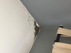

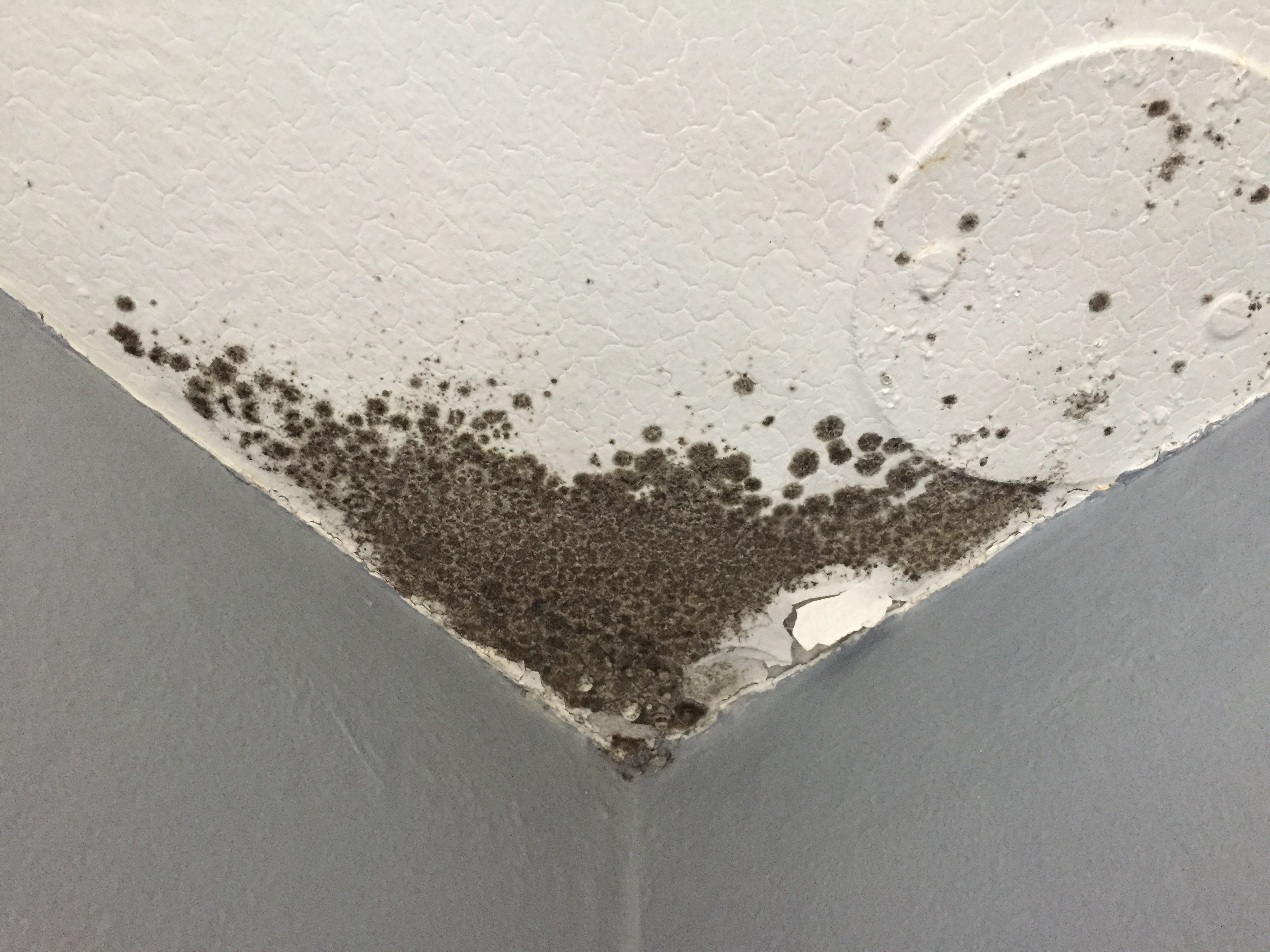

Hei! På vinterstid pleier jeg å få noe oppe i hjørnet på taket på soverommet - se to vedlagte bilder. Jeg lurer på hva det kan være og hvorfor det kommer. Det er et vindu like ved siden av, der er ventilene åpne, så jeg tror ikke at det kan være pga. fuktighet. Jeg har ingen leiligheter over min.
Vet noen hva dette kan være og hvordan jeg kan unngå det?

Ser ut som mugg...
Gammelt bygg?
Ser ut som om det kan være kondens som samler seg i hjørnet der, sikkert pga kuldebro og/eller manglende dampsperre.
Hva er det over leiligheten din?
Jeg ville skrudd opp det lokket inntil veggen og tatt en titt inni der.
Ellers er det neppe veldig sunt å ha dette på soverommet.
Hva annet enn fukt er det som gjør at det kommer mugg? Det kan være relativt tørr luft, men om det kommer vann ut av det lokket kan det komme mugg.
Ser ut som mugg...
Gammelt bygg?

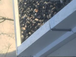

Takk for raskt svar, daruu. Jeg har lagt ved et bilde her, slik ser det ut over hjørnet på leiligheten. Bygget er fra sent 1970.
Hva tror du?
Mvh, André
Takk for svar! Kan forsøke å skru opp lokket. Jeg ser at det ikke kommer vann ut derfra, men det er derimot vanndråper helt i hjørnet. Ogh elt enig, dette kan ikke være sunt å ha på soverommet.... :(
@daruu, nei det trekker ikke ved lokket, det er helt lukket. Bør det trekke?
@aklla, det er tatt opp med vaktmester i borettslaget, men han vil ikke gjøre noe særlig :(
Se om du kan låne en sånn temperaturmåler laser. Og sjekk om hjørnet der er kaldere enn resten av taket.
Dersom det holder samme temp som resten av taker så lekker taket, om du kan se at det er mye kaldere så er det kondens.
Uansett. Vask hjørnet i taket jevnlig med noe som tar knekken på mygg og sopp. Det er ikke sunt, og sporene sprer seg raskt som du ser.
Vaktmester og styre bør jo utbedre en lekkasje, om du har en kuldebro fra det lokket, så kan det kanskje være mulig å få isolert det bedre.
