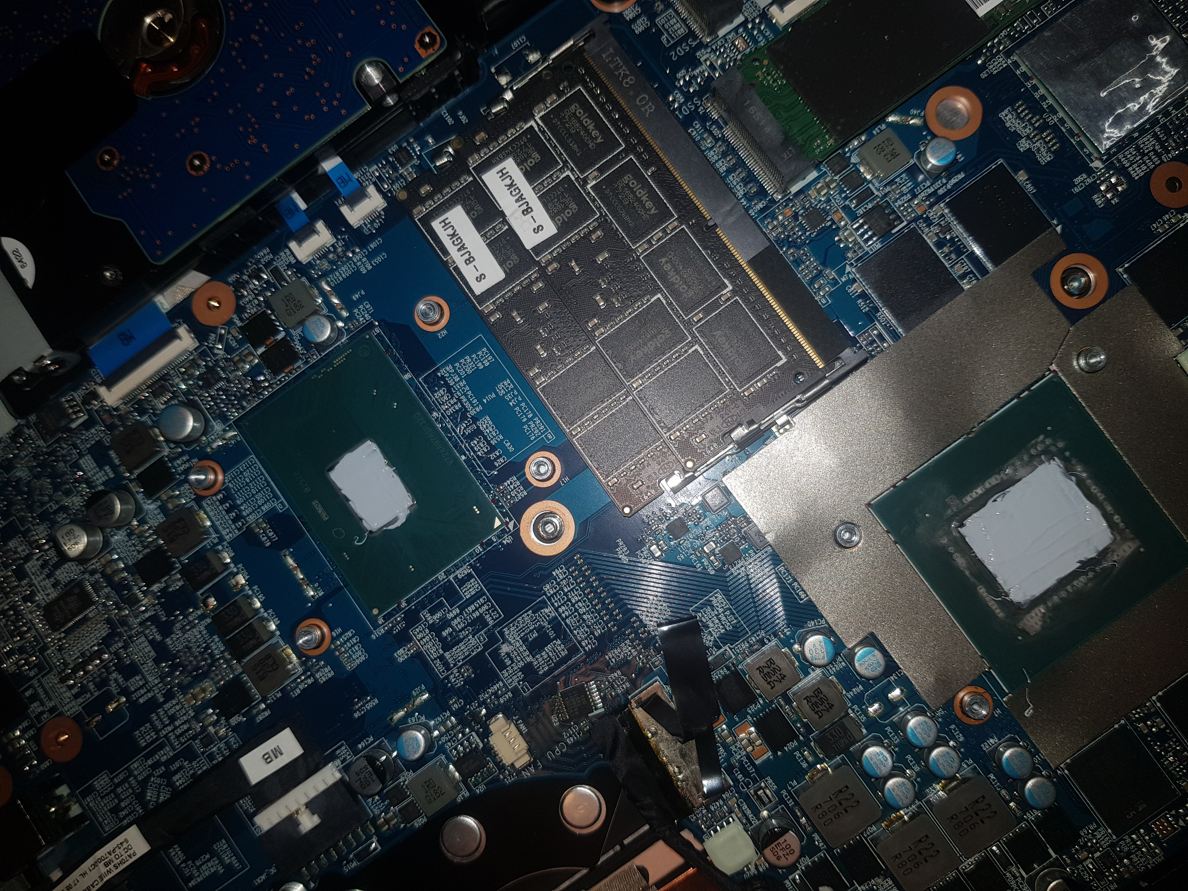

Ok. Kjøpte en tube jeg og. Blir spennende å se :) Hvordan legger du på pasten? Dråpe i midten? Stripe?
En dråpe i midten. Men virker ikke som det har så mye å si:
Endret av JFM
Så det. Tror uansett ikke det blir noe problem. Bare passe på at hele brikken får pasta på seg.

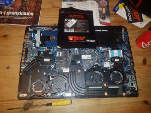

Ebay var kjapt denne gangen.
Spent på resultatet etter enda en repaste.
Thermal Grizzly Kryonaut var mye mye mykere enn Arctic Silver 5 (iallefall den jeg hadde som var mange år gammel)
Da har jeg spilt et par runder PUBG med Thermal Grizzly Kryonaut.
Jeg har klokket GPU core og memory. Jeg har undervoltet CPU core og cache (begge -0.105V). I tillegg bruker jeg den hjemmelage kjøleplata mi som jeg tidligere har postet bilder av.
Med AS5 lå jeg på en max temp på 86 grader.
Med Kryonaut fikk jeg maks temp på 80 grader.
Til sammenligning spillte jeg nå sammen med min bror. Han har identisk maskin. Stock clock på GPU. Samme UV som meg. AS5. Han bruke ikke kjøleplate.
Førse runde var han helt oppi 98 grader. Så løftet han pc-en litt i bakkant for å få mere luft under. Da ble ikke tempen mere enn 91 grader.
Konklusjon.
Kryonaut reduserer temperaturen med 6 grader i forhold til AS5. Det hjelper også å løfte pc-en i bakkant.
Når det er sagt så skal det nevnes at tuben med AS5 som jeg har brukt er mange år gammel. Den er iallefall 8 år. Vet ikke om kjølepastaen "går ut på dato" når den bare ligger i skuffa.
Endret av JFM

Det var jo veldig bra resultater :) Kjølepasta kan holde lenge om den blir oppbevart bra. AS5 er visstnok en kanskje tyktflytende pasta, jeg har ikke brukt den selv. Har du repasta både CPU og GPU? Forstod ikke helt hvem av dem som hadde 80 i temp :)
CPU 80 grader.
La Kryonaut på både GPU og CPU.
Maks temp på GPU har iflg MSI afterburner vært 75 grader.
AS5 er mye, mye hardere/tykkere enn Kryonaut
Endret av JFM
Kjørte Prime95 og FurMark samtidig i 10 minutter nå.
Temp:
CPU: 89 grader
GPU: 76 grader
Da jeg kjørte disse samtidig med AS5 var CPU på 96 grader (om jeg husker rett) og GPU på 81.
Dette er uansett høyere temperaturer enn jeg har opplevd i noen spill.
Prøvde også samme stresstester med stock clock på GPU. Fikk samme resultat
Endret av JFM
