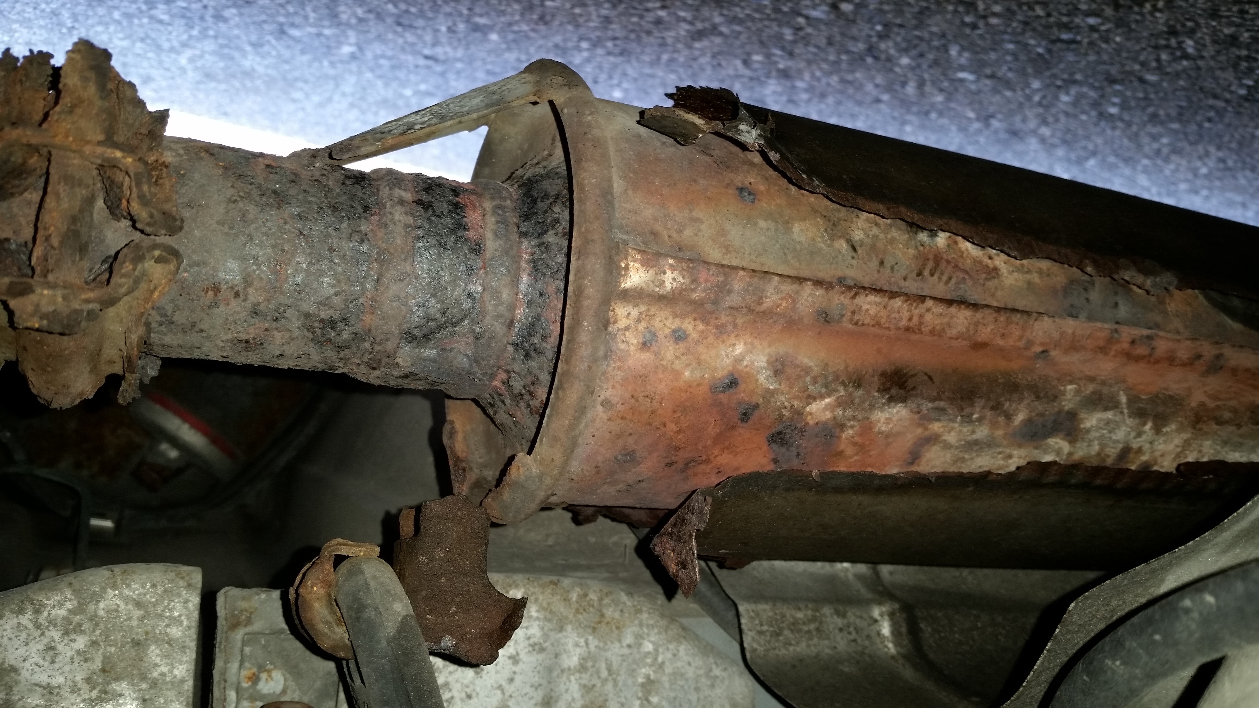

Hei. Jeg har en Audi 80 (94-modell) som jeg har hatt i mange mange år. Den har begynt å lage en del ulyd, og da jeg i dag kikket under bilen fant jeg ut hvor lyden kom fra. "Ytter skallet" på eksospotten dirrer under kjøring og dunker konstant borti det indre-skallet (har ikke noen bedre måter å forklare dette på). Som dere ser på bildet, er en god del av det ytre-skallet rustet vekk.
Er det måter jeg kan fikse dette på, uten å gå til bilverksted eller å bytte ut hele potten?

Det er ikke den indre lyddemperen som har rustet i stykker og ligger ‹‹løs›› innvendig og vibrerer (lager ulyd) da?
Slik hadde jeg det på en eldre Opel, og eneste løsning var å bytte ut den aktuelle lydpotta.
Hørte fra en kompiss at dette kunne være et varmeskjold rundt selve eksosen nå, og det vil si at det feiler ingenting med selve potta. Skal finne ut om jeg bare kan rive vekk selve varmeskjoldet, eller om det bør være et varmeskjold her pga sikkerhetsmessige årsaker.
Om det er begynt å ruste veldig så et det evighetsprosjekt å drive å lappe det. Bytt det ut.
Men du trenger ikke gjøre noe før neste EU kontroll.
Endret av Complexity
På bildet så ser det jo ut som det er bare er restene etter ett tynt lag (varmeskjold?) som ligger rundt.
Prøv å dra det av, kan hende du må fram med vinkelsliperen. Er det hull under der må du nok bytte demperen

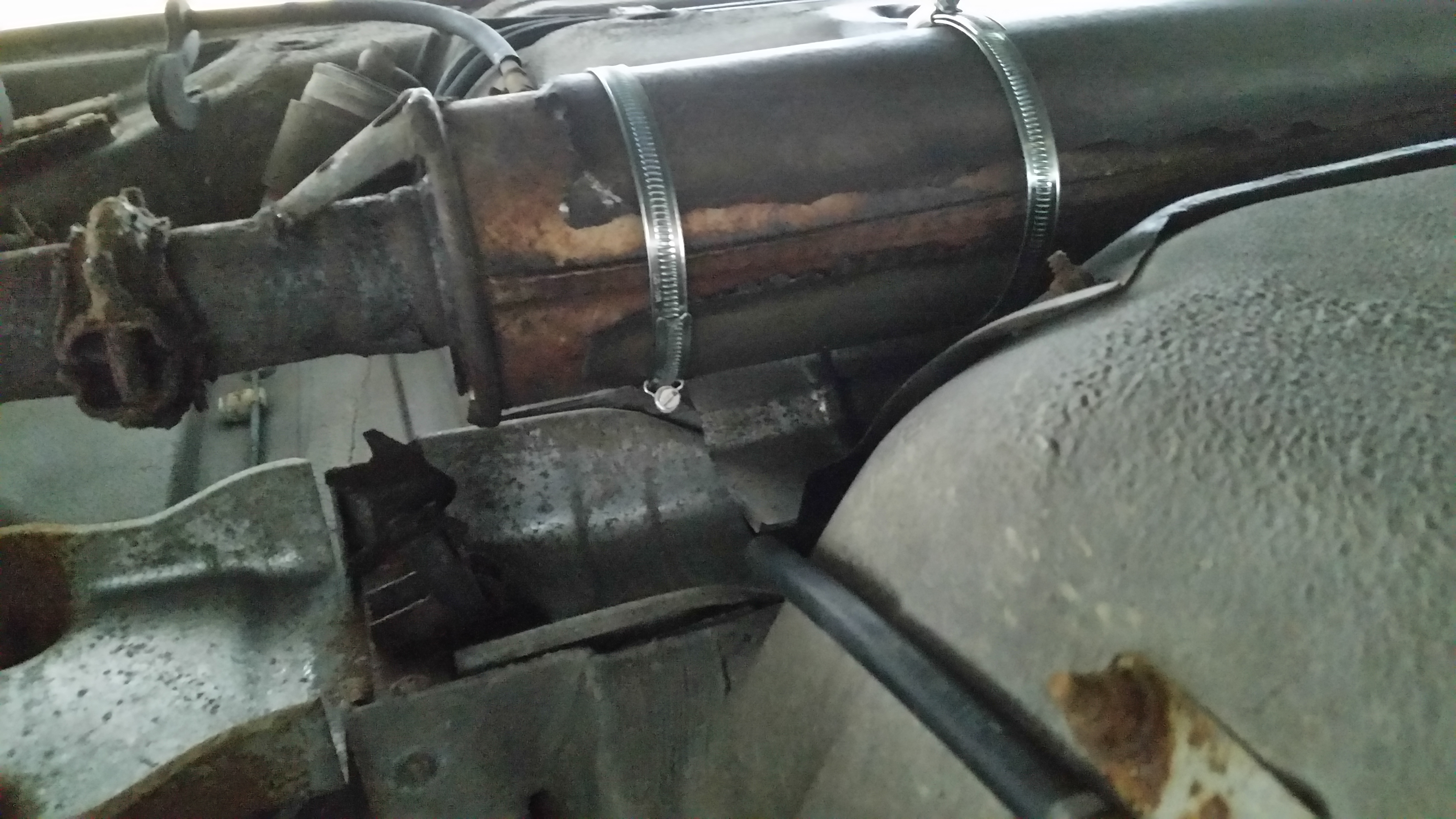

Har nå fikset dette; kjøpte noen metall-strips på Biltema, og strammet restene av det som kan kalles varmeskjold fast i selve eksospotten.
Nå forsvant den irriterende risle-lyden fra bilen når jeg kjører, så nå er den "god som ny" :tease:
