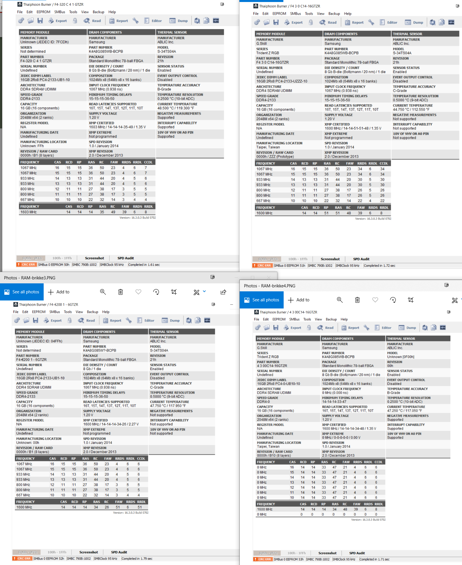

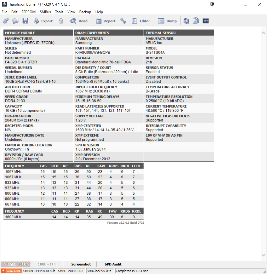

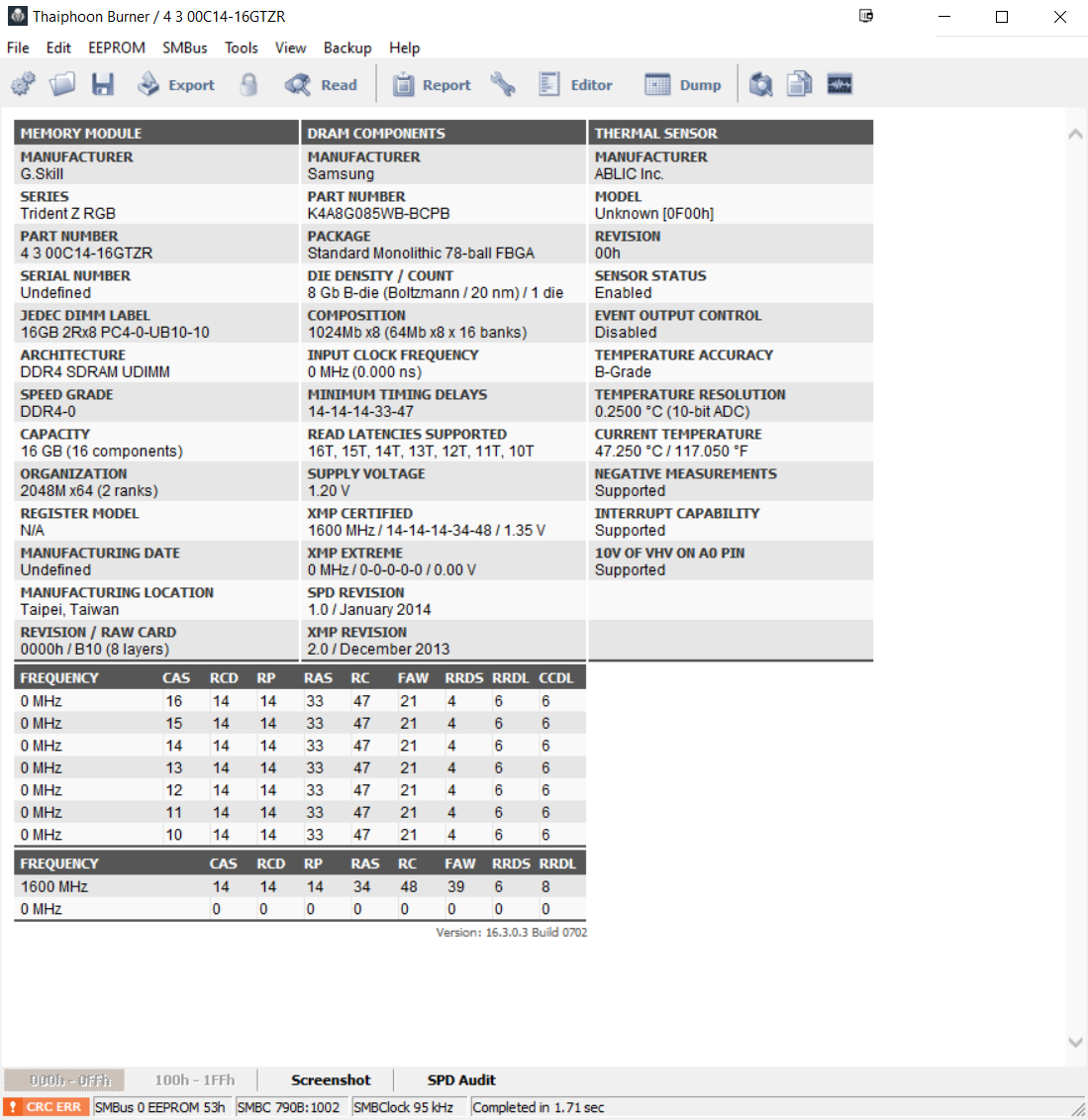

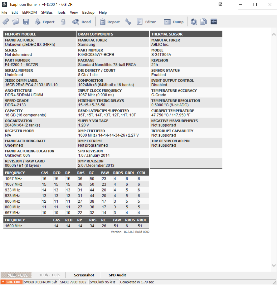

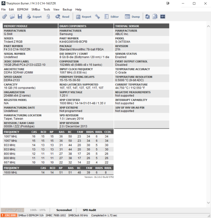

G Skrevet 23. august 2020 Skrevet 23. august 2020 (endret) On 8/22/2020 at 12:14 PM, Svein M said: En kan bruke programmet Thaiphoon Burner til å lese ut hvilken chipset som er på disse brikkene. Kan lastes ned her: http://www.softnology.biz/ Hvorfor leser brikkene mine forskjell på navn, når de er kjøpt i 2 kit (2 brikker pr. kit) Hva er den CRC-error i bunn av Thaiphoon-skjermbildet? Skal være det der CAS 14-kit'et av G.Skill TridenZ RGB Satan, hvorfor står det "prototype" på brikke nr. 2 oppe i høyre hjørnet? Brikke 1 oppe i venstre hjørnet leser RAS 35, når brikkene som er solgt meg heter å skal være RAS 34. Samt den Prototype-brikken oppe i høyre hjørnet har jo helt rare timings sånn utenom. Navngivningen er heller ikke særlig konsekvente til å være solgt i 2 x 2 kit. Når en kikker på alle data, så er hver jævla brikke helt forskjellig i fra hverandre. Ikke sunt av G.Skill dette. En av dere på forumet, ga meg innstillingstips når disse var nykjøpte en gang etterpå i juli-aug-sept elns. Overklokking feilet med brask og bram. Kanskje derfor de var så vonde å få forsiktig prøvd overklokke med veiledning av erfarne "skifolk". Endret 23. august 2020 av G
Svein M Skrevet 23. august 2020 Skrevet 23. august 2020 (endret) G skrev (1 time siden): G.Skill TridenZ RGB Tror at det Thaiphoon programmet har lett for å lese en del feil. Du kan ikke helt stole på hva det leser ut. Det eneste jeg bruker dette programmet til er å lese ut hvilket die det er f.eks: Samsung B-die Vanskelig for meg å lese det som står i bildet der. Men det viktige her er at det ser ut til å lese ut at det er Samsung B-die. Også står det en XMP certified speed som jeg ikke greier å lese. (er det: 1600MHz 14-14-14-35-48 /1.35V) Kan virke som om dette er 4 helt like brikker, med like partnumber. Endret 23. august 2020 av Svein M
G Skrevet 23. august 2020 Skrevet 23. august 2020 (endret) Kan laste de opp individuellt. Men da er det litt mer knot å sammenlikne (tror jeg da, om du ikke har lang stående monitor). Mye ser veldig rart ut. Sjekk Minimum Timing delays, og de data helt i bunn. Og navngivning er jo helt fucked up. Samt det der prototype-greiene virker jo ikke helt greit. Endret 23. august 2020 av G
Svein M Skrevet 23. august 2020 Skrevet 23. august 2020 G skrev (19 minutter siden): Kan laste de opp individuellt. Men da er det litt mer knot å sammenlikne (tror jeg da, om du ikke har lang stående monitor). Mye ser veldig rart ut. Sjekk Minimum Timing delays, og de data helt i bunn. Og navngivning er jo helt fucked up. Samt det der prototype-greiene virker jo ikke helt greit. Hadde ikke brydd meg om hva dette programmet viser. Det eneste en trenger er å vite at det er Samsung B-die. Ser der står XMP 1603 MHz og 14-14-14-35-49 /1.35V, men også her må du stole mer på det som står på pakken eller spesifikasjoner enn det du leser ut.

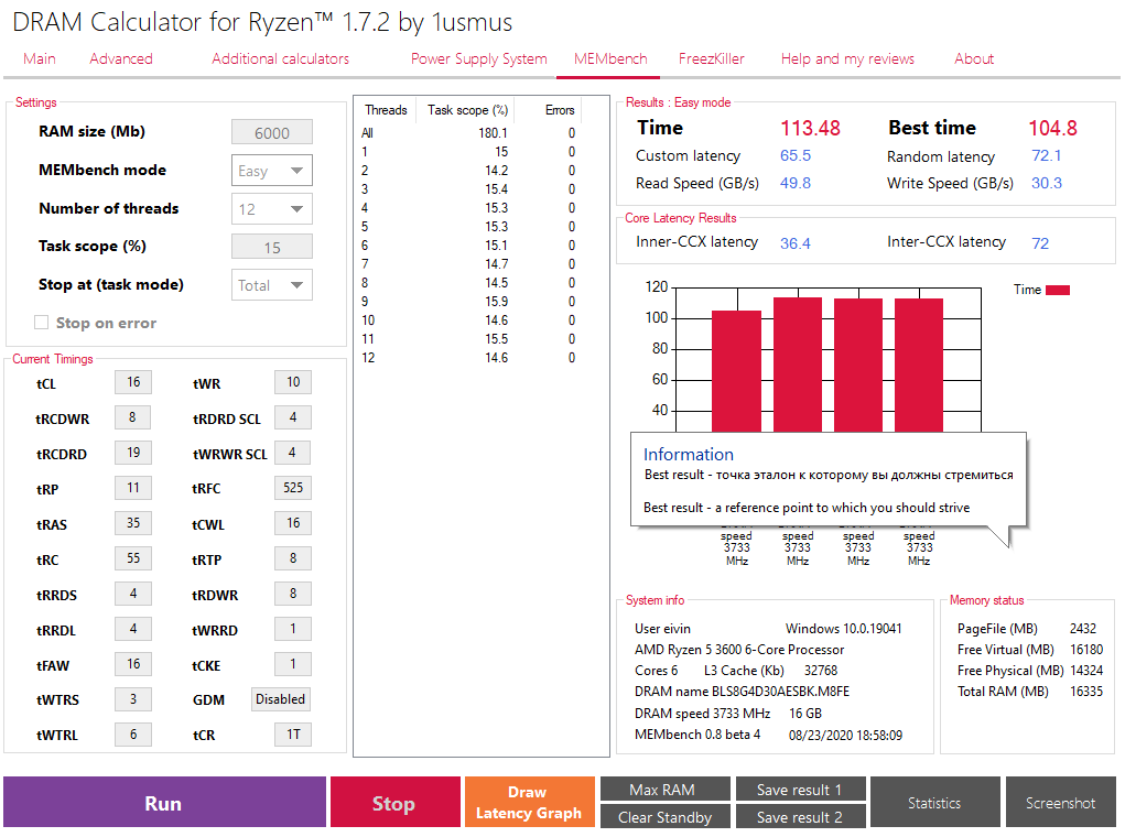

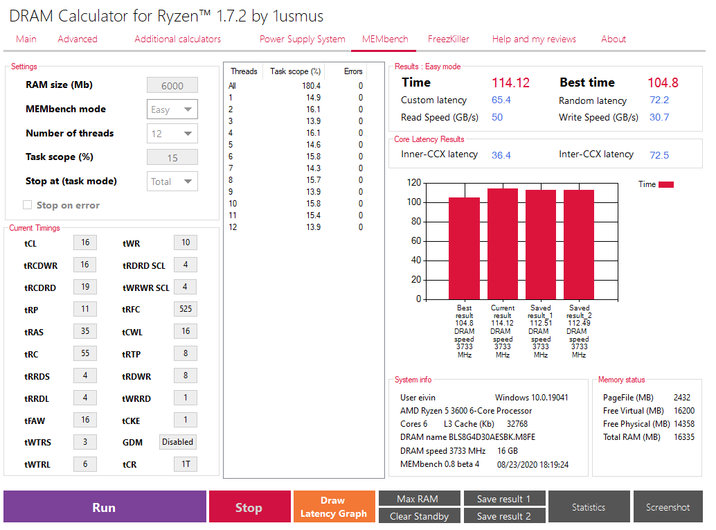

Cowboystrekk Skrevet 23. august 2020 Skrevet 23. august 2020 Nerdealarm: Skal vise hva som skjer når man endrer 2 ramtiminger: tRCDWR og tRP man kun får tweaka på Ryzen og ikke Intel siden Intel lar alle 3 følge tRCDRD. Har du Samsung B-die er det greit, men med Micron rev E og Hynix CJR\DJR som er de 2 andre kittene man virkelig kan kjøre på høy hastighet har man et problem på Intel da begge sliter med å kjøre lav tRCDRD. Å senke tRP har mest å si, 11 er stabilt hos meg, da gikk latency ned med 1.5ns og testen gikk 1,5 sek raskere. tRCDWR hjalp et sekund til på testtid men gjorde ellers ingenting. Testa og Aida64, eneste forskjell var 600mb raskere rad og 400mb raskere copy med lav tRP. Konklusjon: Anbefaler å sette tRP så lavt som mulig for de som kan, det kan gi litt høyere ytelse 2
