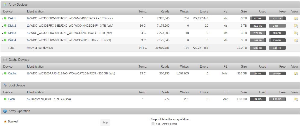

J@9 Skrevet 1. juni 2016 Skrevet 1. juni 2016 Ok, ikke lagt merke til noe reset script jeg men ikke sett så mye i innstillingsmenyen heller Så endte opp med å ta kopi av nødvendige data, formatere minnepennen og bygge den opp på nytt. Fungerte utmerket Men fremdeles problemer med VM's.. men tror feilen er en av diskene mine.. den kom opp med 2 errors igår.. og da kjørte jeg igang en scan på array, og endte opp med i underkant av 730 millioner feil på den disken.. samt 20 feil på disk 2.. disk 3 og 4 var ok, og det er heldigvis på dem mesteparten av data ligger. Men.. alt av shares er borte fra unraid, så noe har skjedd Ser at data ligger på diskene, men det er ikke delt lengre. Noen forslag på feilsøking her? Merker nå at det er veldig dumt at jeg ikke tok med råd til en pairty disk
Bjonness406 Skrevet 1. juni 2016 Forfatter Skrevet 1. juni 2016 (endret) Ok, ikke lagt merke til noe reset script jeg men ikke sett så mye i innstillingsmenyen heller Så endte opp med å ta kopi av nødvendige data, formatere minnepennen og bygge den opp på nytt. Fungerte utmerket Men fremdeles problemer med VM's.. men tror feilen er en av diskene mine.. den kom opp med 2 errors igår.. og da kjørte jeg igang en scan på array, og endte opp med i underkant av 730 millioner feil på den disken.. samt 20 feil på disk 2.. disk 3 og 4 var ok, og det er heldigvis på dem mesteparten av data ligger. Men.. alt av shares er borte fra unraid, så noe har skjedd Ser at data ligger på diskene, men det er ikke delt lengre. Noen forslag på feilsøking her? Merker nå at det er veldig dumt at jeg ikke tok med råd til en pairty disk unRAID.JPG Hvis du skal ha noe hjelp må du poste diagnostics, tools > diagnostics. Kan ta en titt, men kan godt hende du må på unraid forumet for å få hjelp til det Ville kanskje ha kjørt noen SMART tester på harddiskene. Endret 1. juni 2016 av Bjonness406
J@9 Skrevet 1. juni 2016 Skrevet 1. juni 2016 Stoppet array, og da forsvant disk 1..Etter litt roting i kabinettet så har jeg byttet s-ata kabel, og sjekket power til disken (den var noe bøyd oppover), og nå er array oppe igjen med alle 4 diskene Disk 1 hadde falt av array, men fikk lagt den til igjen og alt var på plass ser det ut som. Men uansett takk for hjelp
Bjonness406 Skrevet 1. juni 2016 Forfatter Skrevet 1. juni 2016 Stoppet array, og da forsvant disk 1.. Etter litt roting i kabinettet så har jeg byttet s-ata kabel, og sjekket power til disken (den var noe bøyd oppover), og nå er array oppe igjen med alle 4 diskene Disk 1 hadde falt av array, men fikk lagt den til igjen og alt var på plass ser det ut som. Men uansett takk for hjelp Godt du fikk ordnet det. Når det er slike tall, så er det vanligvis en dårlig kabel som er grunnen, etter at noen har vært i kabinettet
