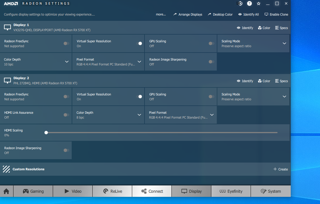

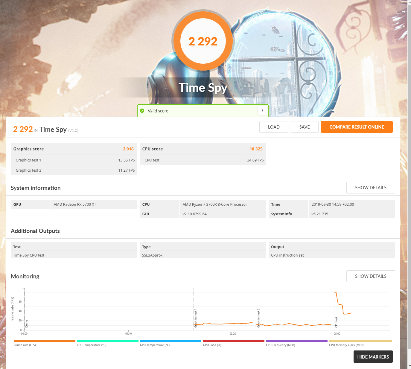

G Skrevet 30. september 2019 Skrevet 30. september 2019 (endret) Men, Whad tha Fuck: 10 FPS Her må noe ha gått galt. Brukte Adrenalin settet til AMD, er det feil? Her er en av fanene for monitor i Radeon. Er så newbie om disse innstillingene og greier: Har tilgode å skaffe meg en gaming-monitor. Hadde en på åpent kjøp lån, men returnert. Da hadde jeg GTX 1060 Skjermen var lekker den. Var et VA. Kanskje IPS jeg går for neste gang, kommer an på kostnader. Syntes likevel den blødde litt i de svarte farger både ovenfra og nedenfra kantbelyst. Merke AOC. Endret 30. september 2019 av G

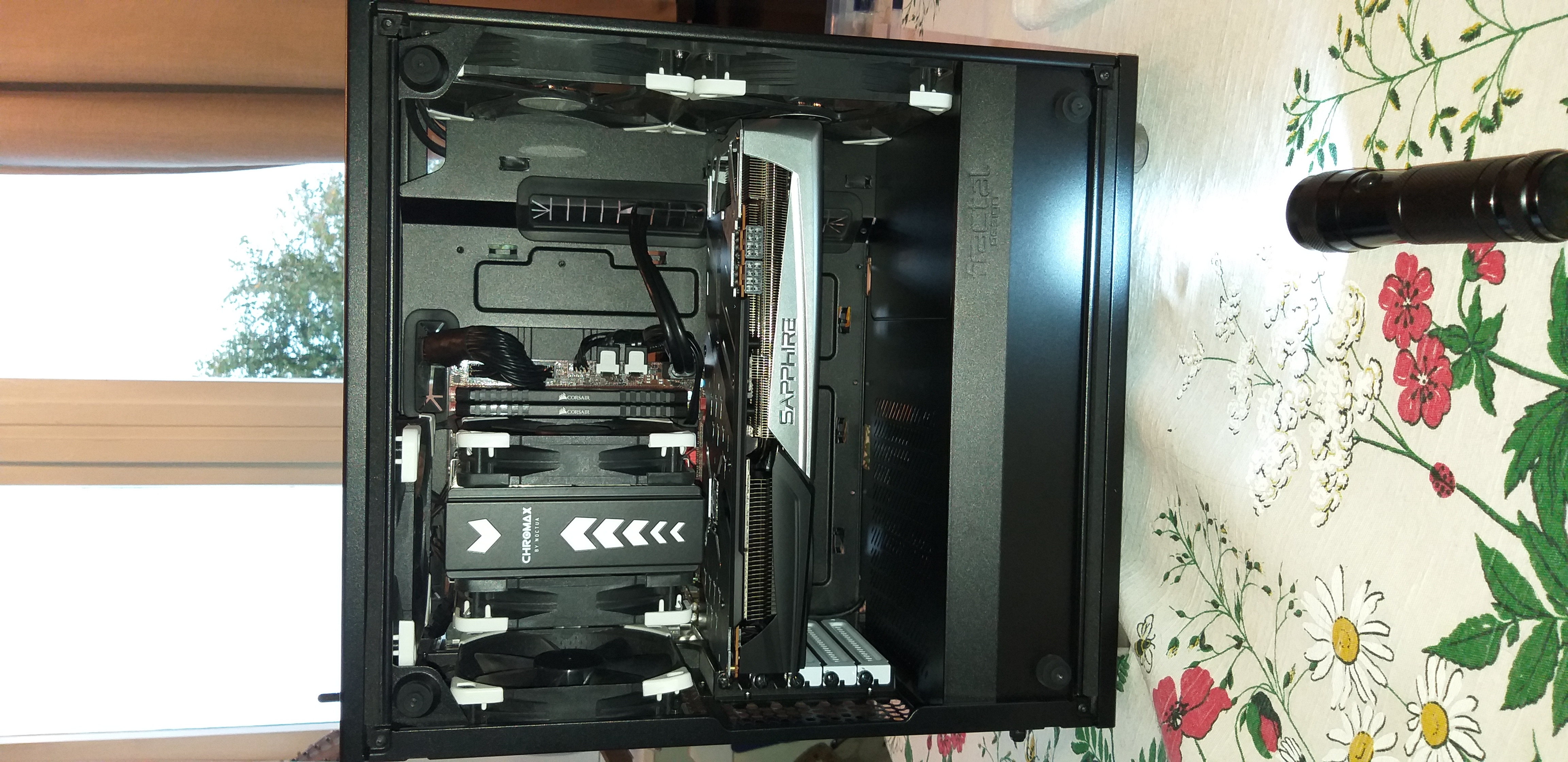

N o r e n g Skrevet 30. september 2019 Skrevet 30. september 2019 Ser bra ut og du har greid å ikke begå dødssynden som er å ha en strømtilkobling til skjermkortet og har brukt 2 kabler isteden. Ja, enorm forskjell, taper sikkert 0.25W framfor 1W

G Skrevet 30. september 2019 Skrevet 30. september 2019 Før dette blir "dette er ikke noe for meg". Hva foreslår dere at jeg gjør? Siden jeg er litt newbie om hva jeg kan finne på å forsøke her med disse 10-11 FPS. Droppet en liten melding til teknisk hos AMD support, slik at de ihvertfall vet om at det finnes en newb som har fått til kunststykket 10-11 FPS. Tar sikkert noen dager å få svar, og ofte så er jo slik support nokse inkjevetta greier. Eller ihvertfall mange meldingsutvekslinger når det går via epost
Kyrre S. Skrevet 30. september 2019 Skrevet 30. september 2019 Prøvd å avinstallere drivere vba ddu og reinstallere? Prøvd det andre pcie sporet?
N o r e n g Skrevet 30. september 2019 Skrevet 30. september 2019 Før dette blir "dette er ikke noe for meg". Hva foreslår dere at jeg gjør? Siden jeg er litt newbie om hva jeg kan finne på å forsøke her med disse 10-11 FPS. Droppet en liten melding til teknisk hos AMD support, slik at de ihvertfall vet om at det finnes en newb som har fått til kunststykket 10-11 FPS. Tar sikkert noen dager å få svar, og ofte så er jo slik support nokse inkjevetta greier. Eller ihvertfall mange meldingsutvekslinger når det går via epost Spinner viftene opp på kortet? Hvis du laster ned og åpner GPU-Z, og aktiverer GPU Render test (Spørsmålstegnet ved siden av Bus Interface), hva står da på bus interface? Videre, på sensorfanen vil du kunne se hvilken klokkefrekvens GPUen kjører på.

Sarasin Skrevet 30. september 2019 Skrevet 30. september 2019 Rotekopp ? Jeg har allerede flyttet GPU-strømmen til under kortet i stedet. Ser jo nå at jeg må rydde litt mer ?

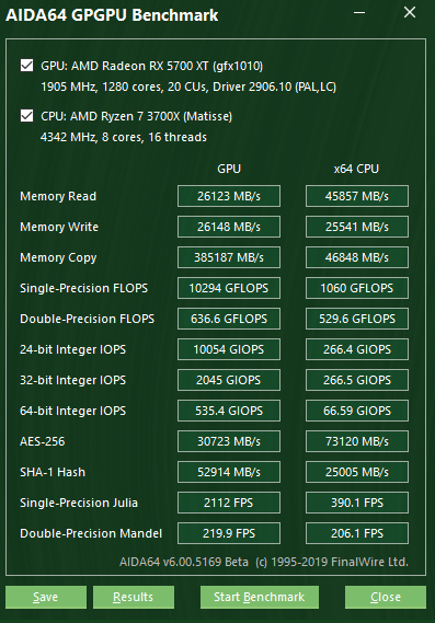

G Skrevet 30. september 2019 Skrevet 30. september 2019 (endret) Fikk null respons på sensors i GPU-Z når jeg kjørte den ovenfor PC'en lag'er noe jævelig til tider. Og i ny og ne så dreper den nettleser. GPU-Z lot den få leve, men den forsvant i fra skjermen og gjenoppstod under AID64-benchmarken Endret 30. september 2019 av G

Sarasin Skrevet 30. september 2019 Skrevet 30. september 2019 Og angående strøm, null stress å bruke én kabel som har 2x6+2pins ? Har du elendig strømforsyning, så kanskje - men om du har noe 80+ Gold, så er man ganske safe ?
Sarasin Skrevet 30. september 2019 Skrevet 30. september 2019 Du fikk av all plasten, så at viftene spinner opp uten problemer?

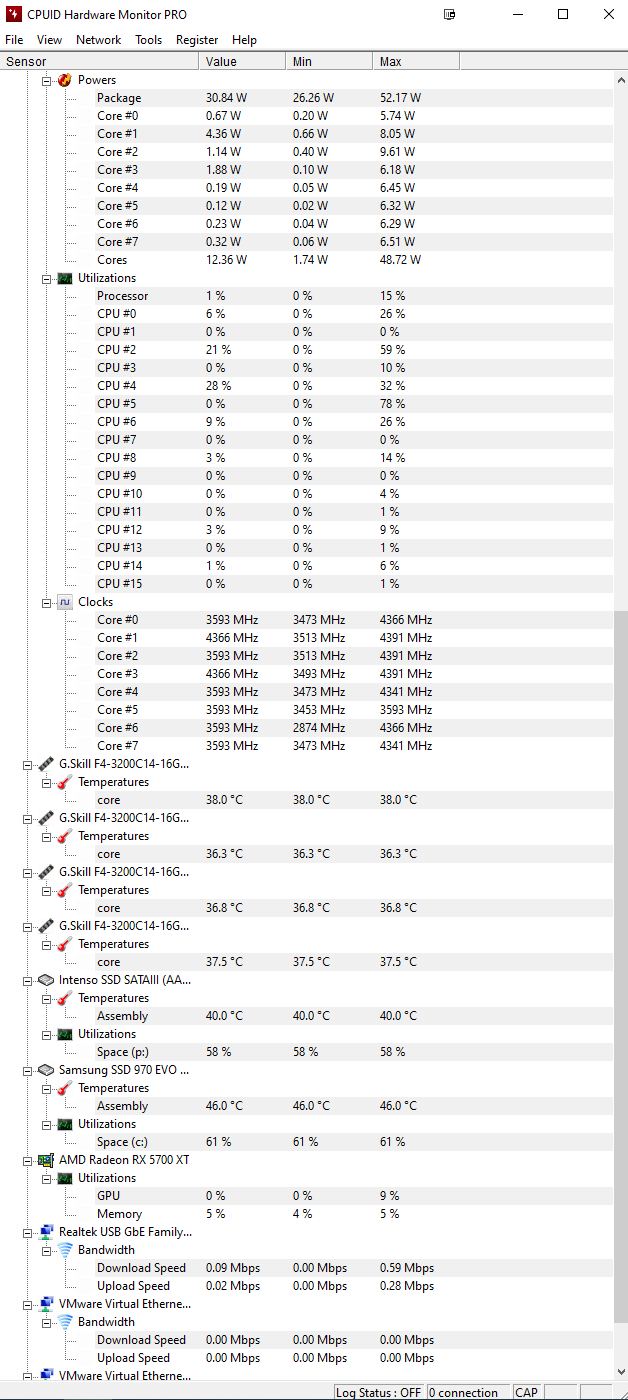

G Skrevet 30. september 2019 Skrevet 30. september 2019 Forsøkt å re-seat kortet. Og som nevnt forsøk ddu + siste driver fra AMD Satans (fandens) oldemor: Takk DDU for å ha gjort en glimrende jobb. Eller takke meg selv for å ha brukt DDU helt feil? I fra CPUID HWMonitorPro 1

Kyrre S. Skrevet 30. september 2019 Skrevet 30. september 2019 (endret) G: ??? Endret 30. september 2019 av Kyrre S. 1

G Skrevet 30. september 2019 Skrevet 30. september 2019 G: ??? Så bedre ut nå. Takk for støtten N o r e n g med mange flere. Nå kan jeg endelig begynne å teste grafikkortets potensiale. Begynner med 3Dmark tenker jeg. Var faen meg et lykketreff at jeg hadde CPUID Hardware Montor innstallert så det var så enkelt å oppdage. Tilfeldighet parallellt funnet med at Kyrre S, foreslo å se på DDU nok en gang. Det verste var jo at jeg DDU-et noen omganger i Safe Mode. Denne gang DDU'et jeg heller rett i fra Win10 desktop. Funket så mykkje betre: 1
