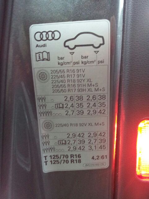

Misantropen Skrevet 26. oktober 2015 Skrevet 26. oktober 2015 Sjekk i døra. Der pleier dimensjonene du kan bruke stå (med dekktrykk). Bruker selv 245 på piggfrie vinterdekk. FML.
2bb1 Skrevet 26. oktober 2015 Forfatter Skrevet 26. oktober 2015 Tok bilde av døren (vedlagt). Men her skilles det ikke mellom vinter og sommer slik jeg kan se, så da er de oppgitte dekkdimensjonene lovlige både for vinter- og sommerdekk?
Dubious Skrevet 26. oktober 2015 Skrevet 26. oktober 2015 Best grep får en med bakkekontakt, noe en ikke får med brede dekk (på vinterføre/snø)
2bb1 Skrevet 26. oktober 2015 Forfatter Skrevet 26. oktober 2015 Tusen takk alle sammen! Da får jeg skaffe meg 16 eller 17" vinterhjul med 205 bredde
