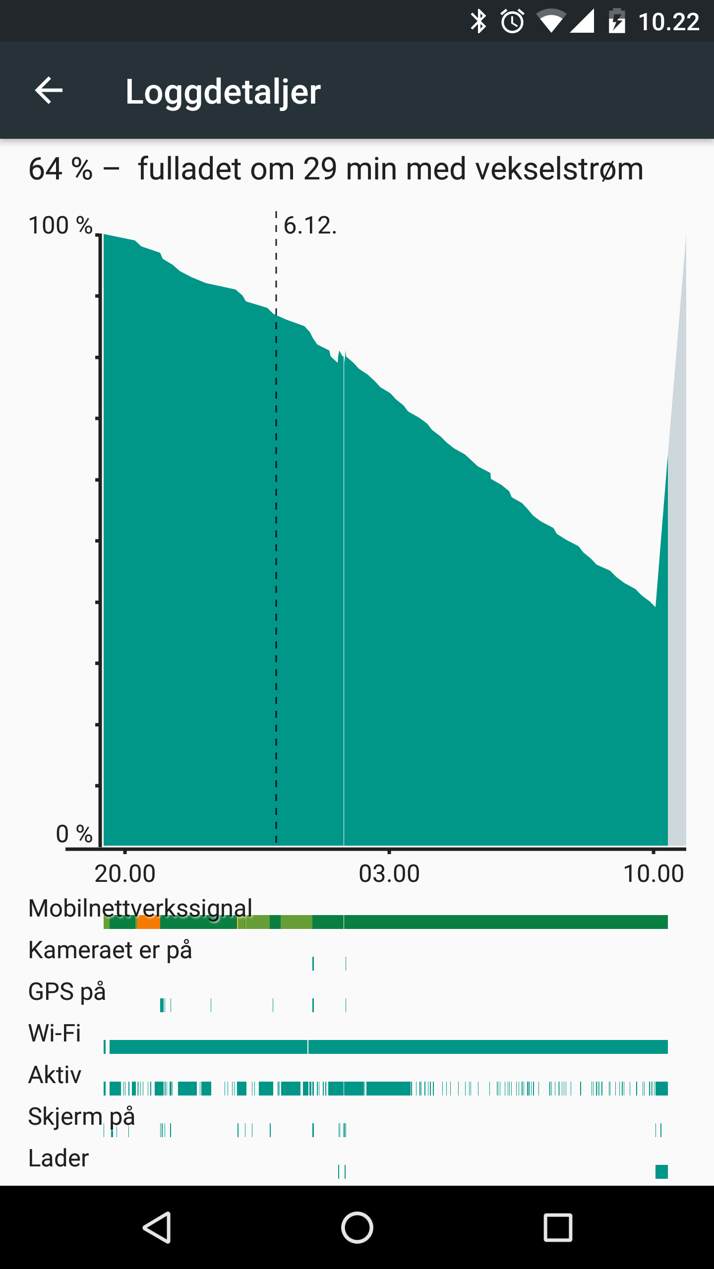

Nystic Skrevet 6. desember 2015 Skrevet 6. desember 2015 (endret) Tenkte å teste Doze i natt og ble temmelig skuffet, ser ut til at det ikke fungerer på min telefon... La meg med 80% kl. 2 i natt, og sto opp med 40% kl. 10... Sett litt rundt på nettet, men ingen som har kommet med en tydelig forklaring/fix. Noen forslag, andre som opplever det samme? Syns å huske at det ble diskutert i denne tråden for en tid tilbake. Skal nevnes at WiFi, Blutooth, GPS, synkronisering, etc. er på, samt at en smartklokke (Moto 360 (2nd gen)) er koblet til. Endret 6. desember 2015 av Nystad97

Spanders Skrevet 6. desember 2015 Skrevet 6. desember 2015 Tenkte å teste Doze i natt og ble temmelig skuffet, ser ut til at det ikke fungerer på min telefon... La meg med 80% kl. 2 i natt, og sto opp med 40% kl. 10... Sett litt rundt på nettet, men ingen som har kommet med en tydelig forklaring/fix. Noen forslag, andre som opplever det samme? Syns å huske at det ble diskutert i denne tråden for en tid tilbake. Skal nevnes at WiFi, Blutooth, GPS, synkronisering, etc. er på, samt at en smartklokke (Moto 360 (2nd gen)) er koblet til. Screenshot_20151206-102252.png Har på alt jeg også, inkludert en smartklokke (Polar v800). Falt 2% på 8 timer i natt. Hos meg så er mobilnettverksignalbaren oransje, hos deg så er den knall grønn hele natta. Ikke vet jeg! Kanskje du rett og slett må prøve en tilbakestilling om ingen andre har noen gode forslag? 1
Nystic Skrevet 6. desember 2015 Skrevet 6. desember 2015 (endret) Tenkte å teste Doze i natt og ble temmelig skuffet, ser ut til at det ikke fungerer på min telefon... La meg med 80% kl. 2 i natt, og sto opp med 40% kl. 10... Sett litt rundt på nettet, men ingen som har kommet med en tydelig forklaring/fix. Noen forslag, andre som opplever det samme? Syns å huske at det ble diskutert i denne tråden for en tid tilbake. Skal nevnes at WiFi, Blutooth, GPS, synkronisering, etc. er på, samt at en smartklokke (Moto 360 (2nd gen)) er koblet til. Screenshot_20151206-102252.png Har på alt jeg også, inkludert en smartklokke (Polar v800). Falt 2% på 8 timer i natt. Hos meg så er mobilnettverksignalbaren oransje, hos deg så er den knall grønn hele natta. Ikke vet jeg! Kanskje du rett og slett må prøve en tilbakestilling om ingen andre har noen gode forslag? Har du mulighet til å sende screenshot? Rare greier... Fargen på "Mobilnettverkssigal" sier vel bare hvor bra signal man har, og sånn sett burde jeg jo miste mindre batteri enn deg da grønn er bedre enn oransje. Endret 6. desember 2015 av Nystad97
Spanders Skrevet 6. desember 2015 Skrevet 6. desember 2015 (endret) Tenkte å teste Doze i natt og ble temmelig skuffet, ser ut til at det ikke fungerer på min telefon... La meg med 80% kl. 2 i natt, og sto opp med 40% kl. 10... Sett litt rundt på nettet, men ingen som har kommet med en tydelig forklaring/fix. Noen forslag, andre som opplever det samme? Syns å huske at det ble diskutert i denne tråden for en tid tilbake. Skal nevnes at WiFi, Blutooth, GPS, synkronisering, etc. er på, samt at en smartklokke (Moto 360 (2nd gen)) er koblet til. Screenshot_20151206-102252.png Har på alt jeg også, inkludert en smartklokke (Polar v800). Falt 2% på 8 timer i natt. Hos meg så er mobilnettverksignalbaren oransje, hos deg så er den knall grønn hele natta. Ikke vet jeg! Kanskje du rett og slett må prøve en tilbakestilling om ingen andre har noen gode forslag? Har du mulighet til å sende screenshot? Rare greier... Fargen på "Mobilnettverkssigal" sier vel bare hvor bra signal man har, og sånn sett burde jeg jo miste mindre batteri enn deg da grønn er bedre enn oransje. Ja kanskje det du Nå har jeg fortsatt ganske fullt batteri så grafen blir litt komprimert.. edit: tok telefonen ut av laderen på 100% når jeg la meg i 01-tida. Sto opp ca 09. Endret 6. desember 2015 av Spanders 1
madmats Skrevet 6. desember 2015 Skrevet 6. desember 2015 (endret) Tenkte å teste Doze i natt og ble temmelig skuffet, ser ut til at det ikke fungerer på min telefon... La meg med 80% kl. 2 i natt, og sto opp med 40% kl. 10... Sett litt rundt på nettet, men ingen som har kommet med en tydelig forklaring/fix. Noen forslag, andre som opplever det samme? Syns å huske at det ble diskutert i denne tråden for en tid tilbake. Skal nevnes at WiFi, Blutooth, GPS, synkronisering, etc. er på, samt at en smartklokke (Moto 360 (2nd gen)) er koblet til. Screenshot_20151206-102252.png Har på alt jeg også, inkludert en smartklokke (Polar v800). Falt 2% på 8 timer i natt. Hos meg så er mobilnettverksignalbaren oransje, hos deg så er den knall grønn hele natta. Ikke vet jeg! Kanskje du rett og slett må prøve en tilbakestilling om ingen andre har noen gode forslag? Har du mulighet til å sende screenshot? Rare greier... Fargen på "Mobilnettverkssigal" sier vel bare hvor bra signal man har, og sånn sett burde jeg jo miste mindre batteri enn deg da grønn er bedre enn oransje. Noe holder mobilen din våken når skjermen din er av, se på aktiv baren der når skjerm er av. Slik skal det ikke være test ut wakelock detector, evt greenify. evt fabrikkresett. men beste hadde vært å finne ut hva som forårsaker wakelock'ene edit: evt sjekk ut denne appen, Trepn Power Profiler ser ut som Qualcomm som har laget den: https://developer.qualcomm.com/forum/qdn-forums/increase-app-performance/trepn-profiler/27704 Endret 6. desember 2015 av madmats 1

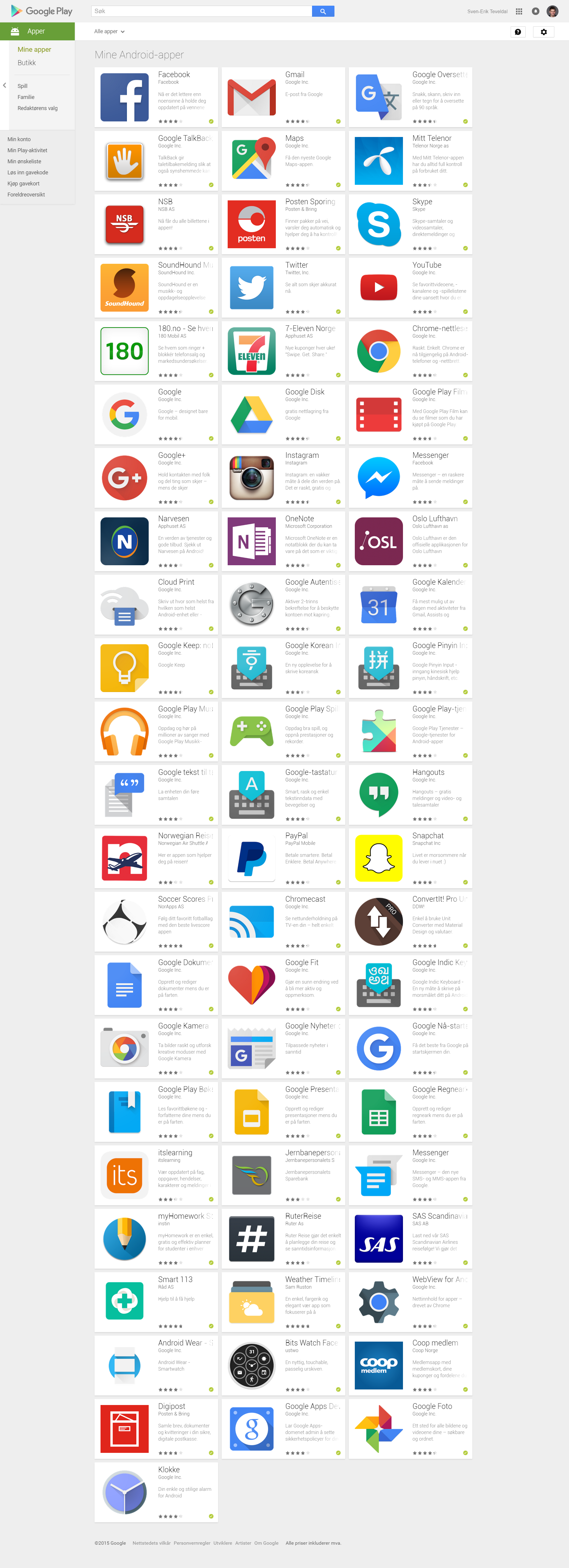

Nystic Skrevet 6. desember 2015 Skrevet 6. desember 2015 Dette er appene jeg har installert (se bilde). Flere av disse er også deaktivert på telefonen (eksempelvis Google Korean Input). Vet ikke om det er noen varselbjeller som blinker hos noen? Takk for hjelpen så langt!
madmats Skrevet 6. desember 2015 Skrevet 6. desember 2015 Ser ut som legitime apper alle de der. Problemet er at en app kan forårsake CPU wakelock på din mobil, men fungere fint på andre. Test ut wakelock detector eller trepn power profiler (glem eclipse plugin fra linken min i forrige post, den er discontinued). Dette er apper som analyserer CPU/strømforbruk og må kjøres over tid. Prøv en og en om gangen. Det som er vanskelig er at noen ganger ser du en prosess som forårsaker wakelock, men du vet ikke hvor den stammer fra feks. Vet ikke hvem av de 2 jeg nevner som er best, kanskje noen andre har mer erfaring enn meg eller vet om bedre verktøy?
madmats Skrevet 6. desember 2015 Skrevet 6. desember 2015 (endret) Det kan også være bluetooth, Det er en kjent bug i Android 6.0 som gjør at BT kan forårsake wakelock. Les mer her: http://forum.xda-developers.com/nexus-6p/help/bluetooth-causing-wakelock-t3237226 Edit: øhm, mulig jeg var litt kjapp der, leste gjennom tråden, virker som det var gas buddy som var problemet til OP hvertfall Endret 6. desember 2015 av madmats
Nystic Skrevet 6. desember 2015 Skrevet 6. desember 2015 Takk for hjelpen madmats! Skal teste det du foreslo!

madmats Skrevet 6. desember 2015 Skrevet 6. desember 2015 NP! men skulle ønske jeg kunne mer om det her, Virker som den første appen jeg foreslo krever root (eller at du kun får begrenset funksjonalitet uten): https://www.reddit.com/r/MotoX/comments/3t775i/how_to_diagnose_whats_causing_wakelocks/ men prøv den til Qualcomm, skulle tro de kan mest om sin egen CPU finnes og en adb kommando du kan bruke uten root, sjekk denne: http://forums.anandtech.com/showthread.php?t=2424455
