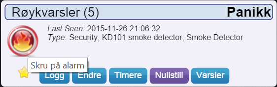

Har koblet til mine tre CLSF LM-101LB og dem ser ut til å fungere selv, kan til og med aktivere alarmen (testmodus, piping i noen sec) med å klikke på dem i Domoticz (jeg trodde RFXcom var enveiskommunikasjon?)
Det er det (dvs RFXcom er ikke begrensningen, utstyret er). Unntaket er LM101. ;)
Grunnen er at røykvarslerne kan motta og videresende alarmsignaler. Domoticz oppfører seg dermed bare som en tilkoblet røykvarsler og har følgelig de samme mulighetene.

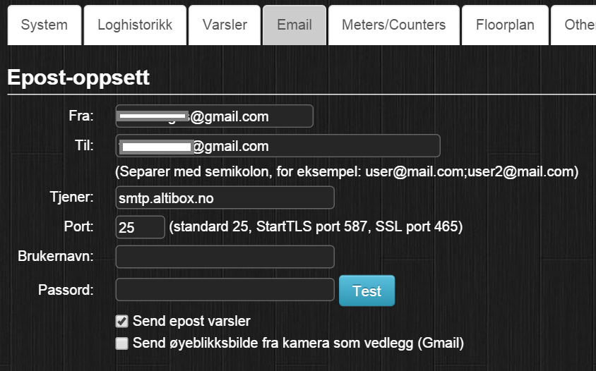

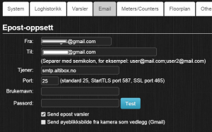

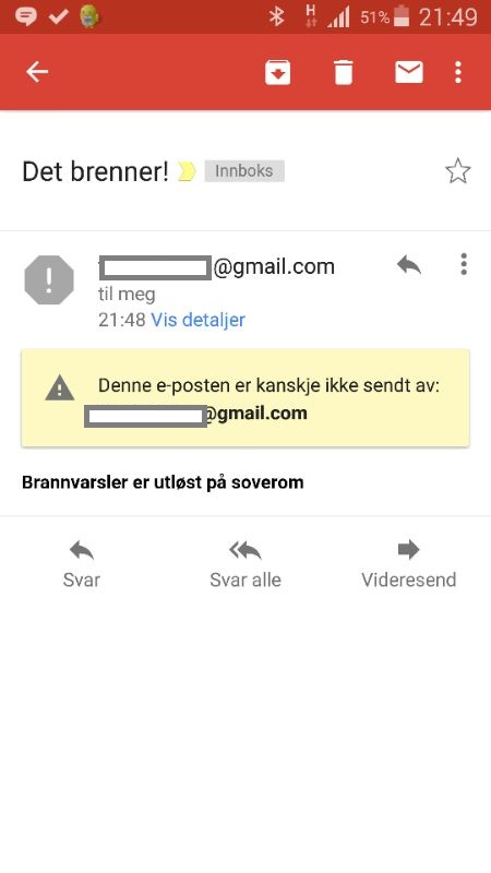

Ellers: Kveldens prosjekt fullført, få Domoticz til å sende meg E-Post når det brenner:
Testet og fungerer.
Hvis noen lurte, "Instillinger" ->"Email"
