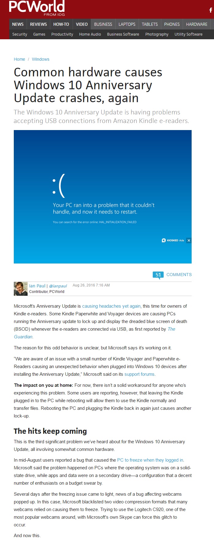

Den saken er for lengst løst: "The Windows Update released on September 13th for Windows 10 addresses this issue.  If you were receiving a blue screen error when connecting a Kindle device, please install the latest Windows Updates."
Finnes det en tilsvarende sak for WD My Passport Ultra eller Lexar minnepinne?
Du er neppe den eneste som har disse enhetene, så hvis det er et massivt problem vil det nok være rapportert inn til Microsoft's support-sider.

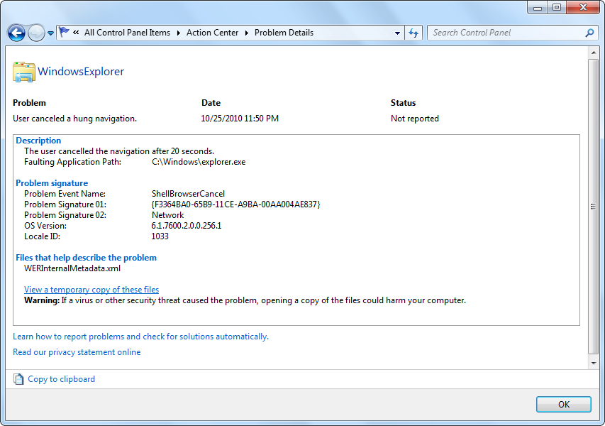

Man feilrapporterer ved å sende inn filer/bugsjekk/logg/crasjreport fra "error reporting" eller "customer experience program"
Via reability history kan man velge enkeltvis appcrash og bluescreens å sende inn.
Hvis mange nok sender inn eller har dette på automatisk blir slikt oppdaget og klassifisert som et problem av større eller mindre omfang (slik eksempelet med Kindle)
Slike feil går til buglister til utviklere. Og hører ikke hjemme hos 1.Line telefonsupport.

Det er gjort mye arbeid innenfor dette området.
https://en.m.wikipedia.org/wiki/Windows_Error_Reporting
