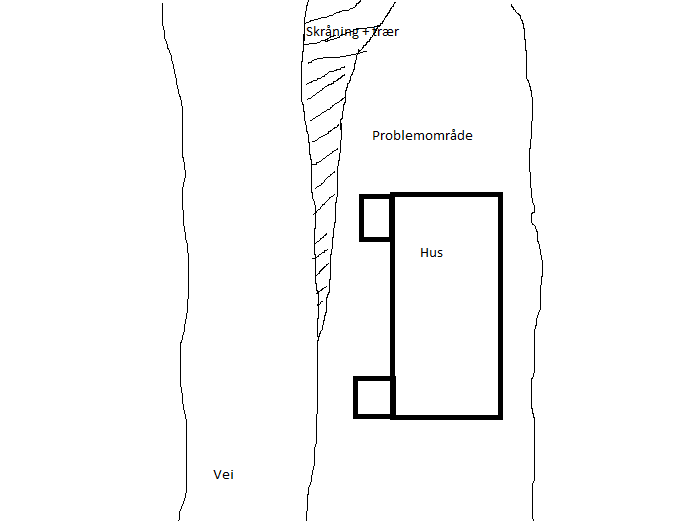

Eiendommen er lang og tynn, huset er plassert ca midt på eiendommen og er bygget i en bakke. Eiendommen er rett men er en mur, skråning og en del trær mellom den ene halvdelen og veien der man kan dumpe jord fra.
Men igjen, en stooor gravemaskin kan kanskje dumpe jorden fra en lastebil og ca 4-5m inn på eiendommen så kan en liten gravemaskin planere ut.
Eiendommen(målene er ikke nøyaktig :) )
Området til høyre er helt utilgjengelig, streken er ett gjerde.
Du får jorden inn ved hjelp av kranbil med grabb og eventuelt en beltetrillebår. Planeringen gjør du for hånd med en potethakke og en plastrive. Det er absolutt ikke nødvendig med gravemaskin for en så liten jobb, med mindre du har en lett tilgjengelig. Får du god, soldet jord og utfører arbeidet på en dag med fint vær planerer du like raskt som kranbilen legger ut jorden. Har du ikke erfaring med gravemaskin trenger du også en maskinfører; finplanering av jord med en minigraver er stort sett for vanskelig for en nybegynner...selv om det er veldig god trening.
